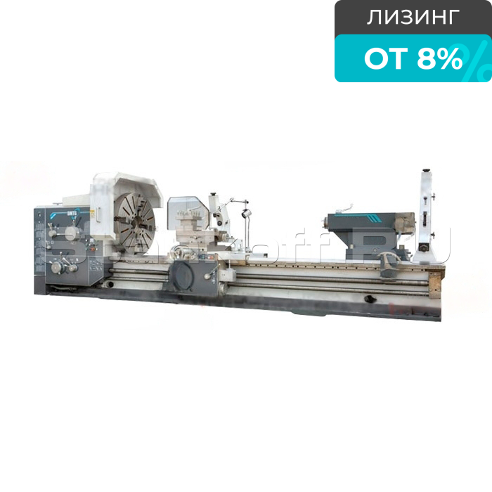

Токарно-винторезные станок DMTG CW62100E/3000
Токарно-винторезные станок DMTG CW62100E — мощный, точный и высокопроизводительный станок. Он обладает большими возможностями по обработке, включая проходное отверстие шпинделя диаметром Ø100 мм (с опцией до Ø130 мм), а также поддерживает нарезание четырех типов резьб: метрической, дюймовой, питчевой и других. Максимальная масса обрабатываемой детали составляет до 2000 кг. Станок способен выполнять силовое точение с возможностью съема до 5 мм за один проход. Кроме того, предусмотрена возможность обработки коротких деталей большого диаметра в выемке станины.
Высокоточные направляющие покрыты специальным низкофрикционным покрытием Turcite-B, что обеспечивает длительное сохранение точности, а также плавное и точное перемещение суппорта станка. Мощная задняя бабка с пинолью диаметром 100 мм и ходом 240 мм дает широкие возможности по обработке заготовок осевым инструментом (сверла, развертки).

  • Редуктор подач с передаточным отношением 1/1 и 16/1. Диапазон подач позволяет производить на одном станке как черновое обдирочное, так и чистовое точение (до Ra 1,6);
  • Закаленный шпиндель из высокопрочной легированной стали, установленный на регулируемые прецизионные роликоподшипники NSK (Япония). Шпиндель станка прошел динамическую балансировку на специальном испытательном стенде);
  • Высокая жесткость и прочность станины сложной формы с многочисленными ребрами жесткости. Ширина станины 550 мм;
  • Закаленные призматические направляющие станины (не ниже HRC 47-56, толщина закаленного слоя не менее 2 мм);
  • Принудительная циркуляционная система смазки передней бабки и коробки подач с собственным независимым насосом;
  • Высокопроизводительная гидростанция с баком 35 л;
  • Двухходовая гидравлическая многодисковая фрикционная муфта передает вращение на шпиндель и осуществляет реверс;
  •  Гидравлический тормоз шпинделя;
  • Закаленные шлифованные шестерни передней бабки и коробки подач;
  • Дублированная рукоятка управления вращением шпинделя (с правой и с левой стороны станка);
  • Задняя бабка может быть смещена на ± 10 мм для точения длинных конусов;
  • Перегрузочная муфта ходового винта;
  • Система подачи СОЖ в зону резания;
  • Современный аналог советского станка 16К50.
