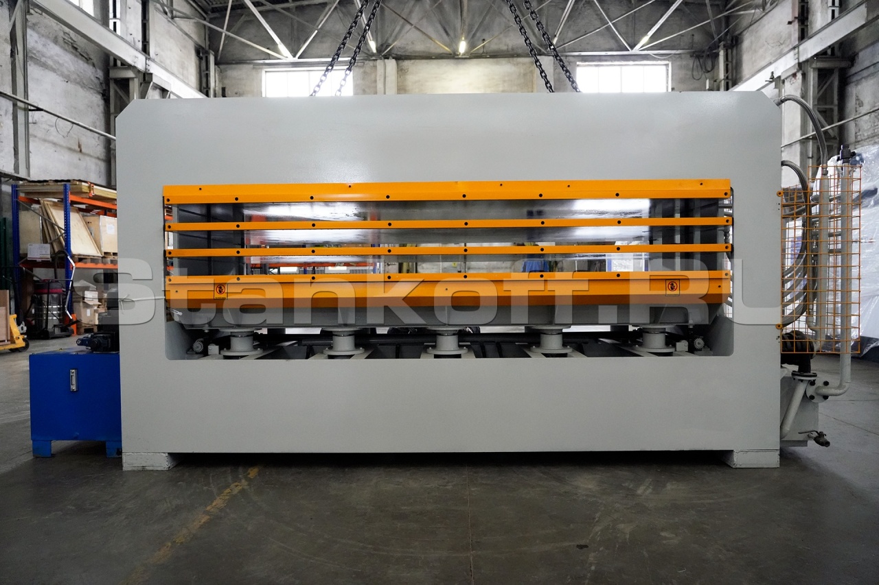

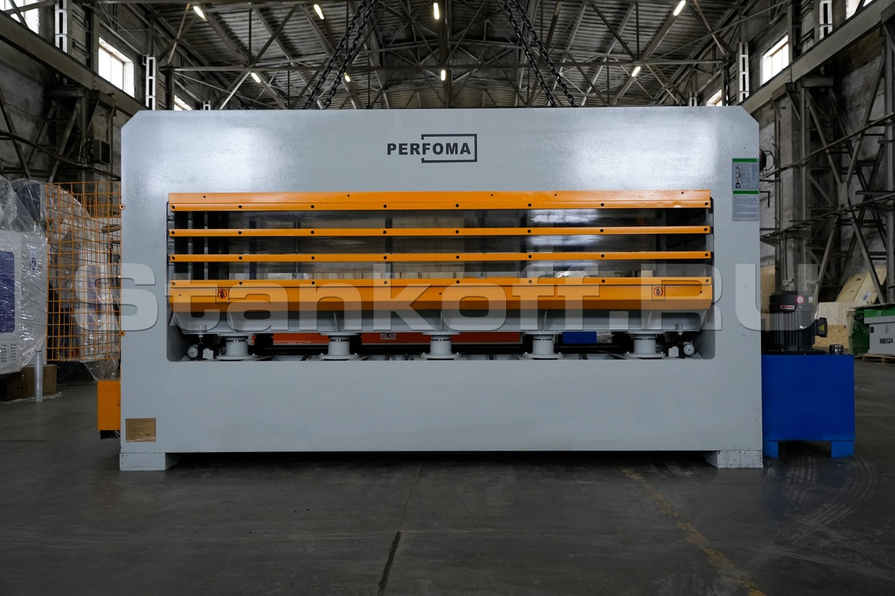

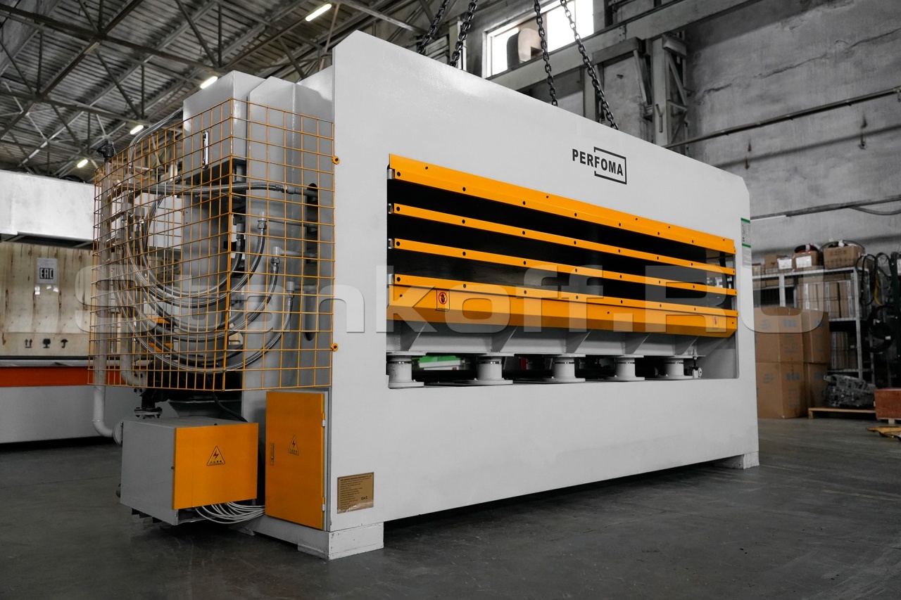

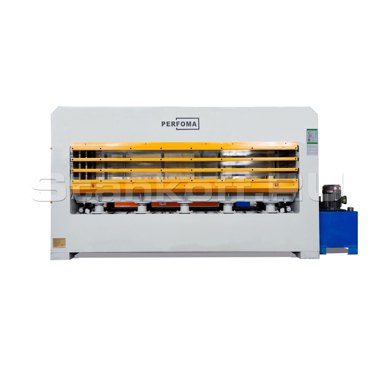

Трехпролетный гидравлический горячий пресс ZD214-200Т3-3000
Деревообрабатывающий трехпролетный гидравлический горячий пресс ZD214-200Т3-3000 для шпона используется на производстве дверей, а также на предприятии по вторичной обработке панелей. С его помощью можно выполнять ламинирование мебельных щитов, строительных перегородок и деревянных дверей, а затем наносить различные декоративные материалы на такие искусственные плиты, как МДФ и фанера. Кроме того, в деревообрабатывающей промышленности этот пресс может применяться для сушки или выравнивания шпона.
Станок работает эффективнее, чем машина холодного прессования. На ламинирование одного изделия с помощью термопресса требуется около 4–5 минут, а машине холодного прессования для этого может понадобиться до 4–5 часов.

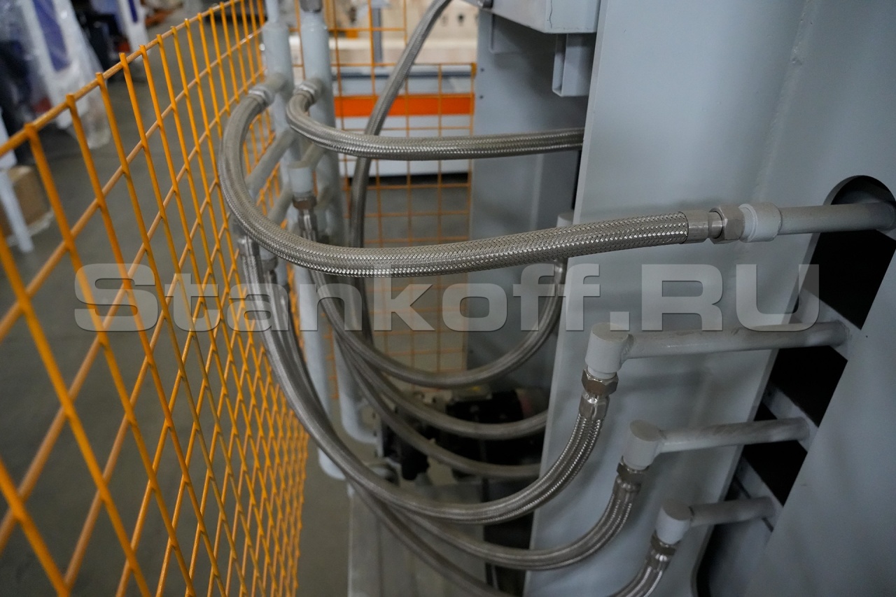

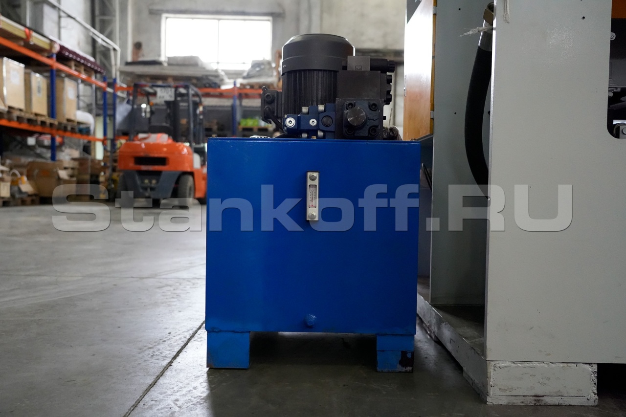

Насос для системы циркуляции горячего масла

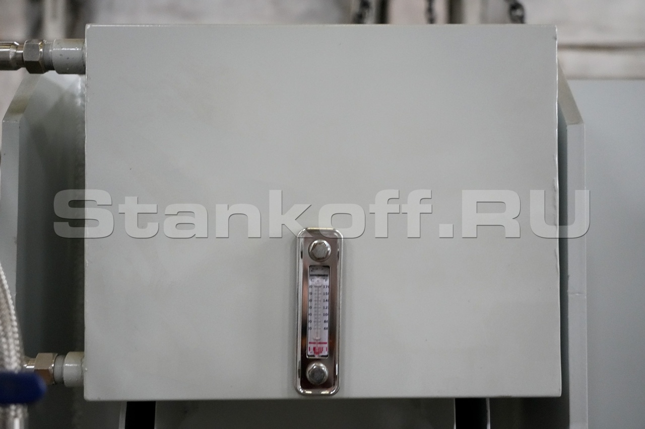

В печи с электрическим подогревом используется электрическая нагревательная трубка из нержавеющей стали. Теплообменное масло циркулирует в пресс-пластине, что позволяет быстро повысить температуру. Система нагрева оснащена двумя регуляторами температуры для постоянного контроля, которые отслеживают колебания температуры. Это обеспечивает постоянное температурное воздействие на нагревательную плиту и помогает экономить энергию при нормальной работе.

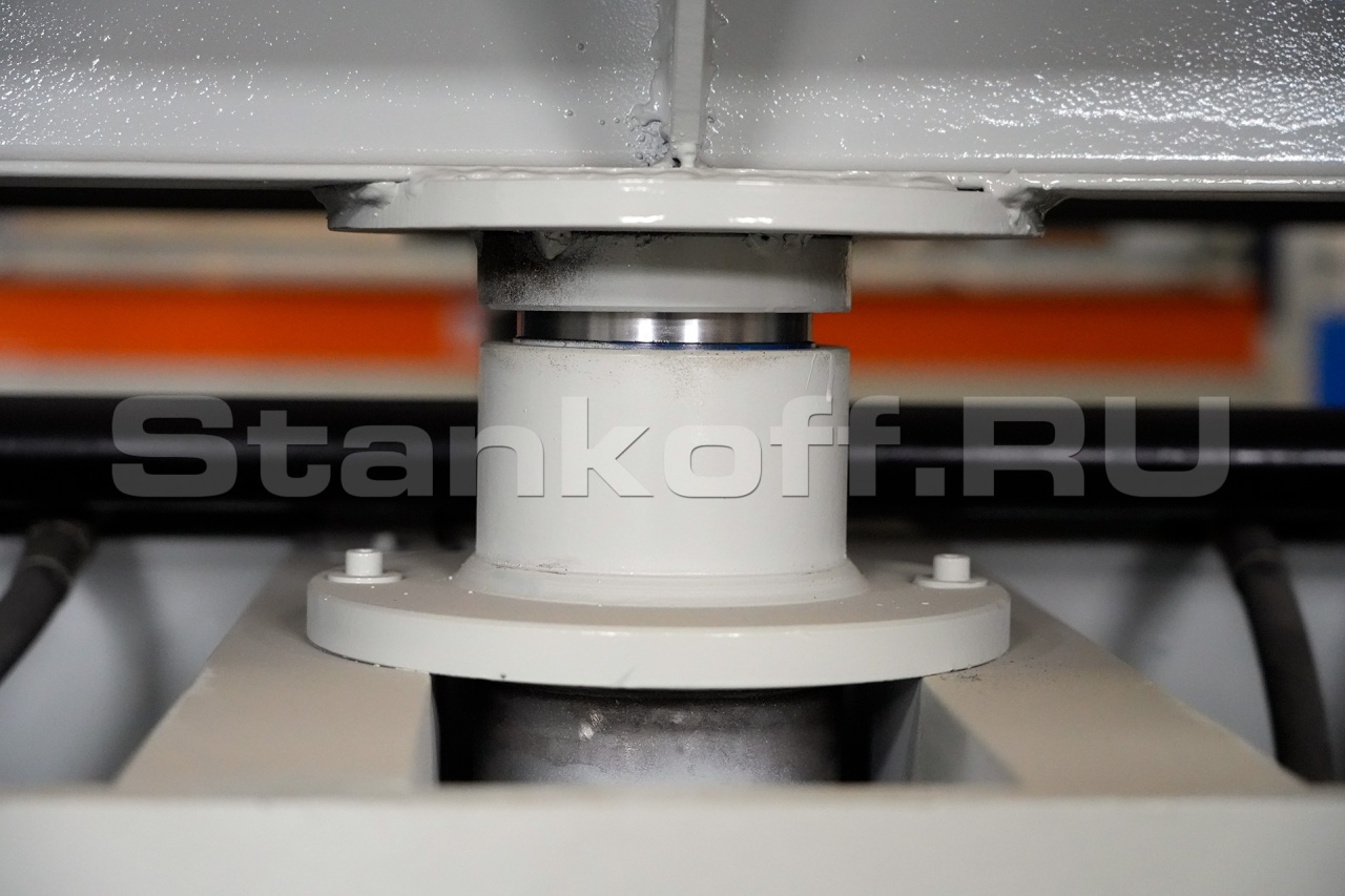

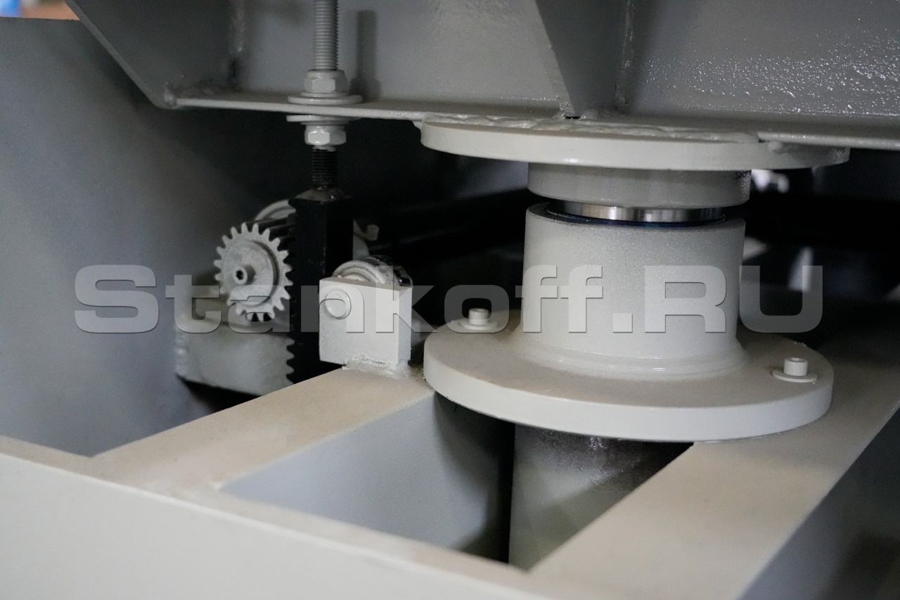

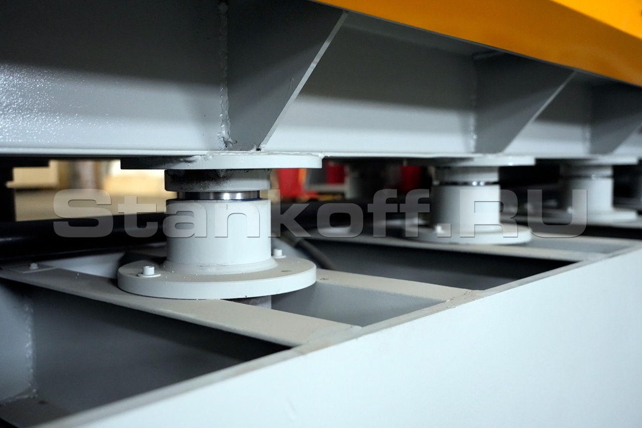

Гидроцилиндры
Гидроцилиндры
Цилиндр представляет собой цельный шток плунжера, который обработан жестким хромированием, с импортным уплотнительным кольцом внутри, диаметром 80 мм и эффективным ходом 400 мм.

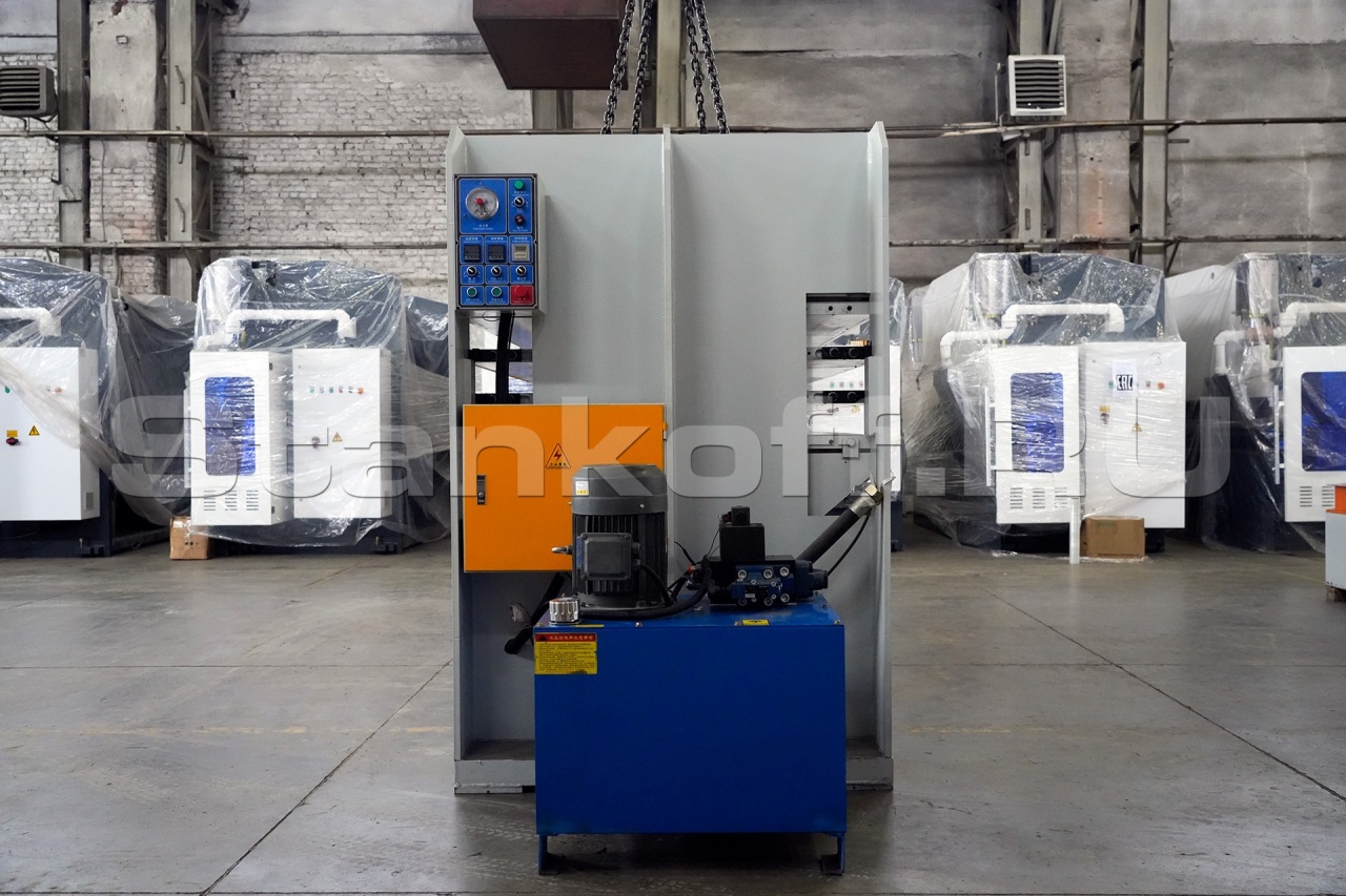

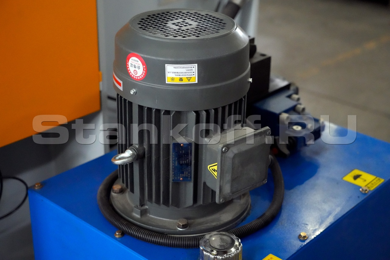

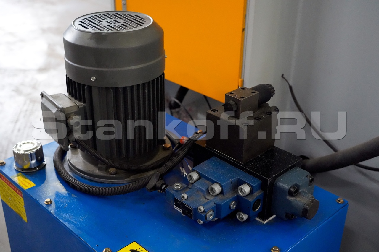

Гидравлическая система
Установлен специальный двигатель для масляного насоса мощностью 5,5 кВт.

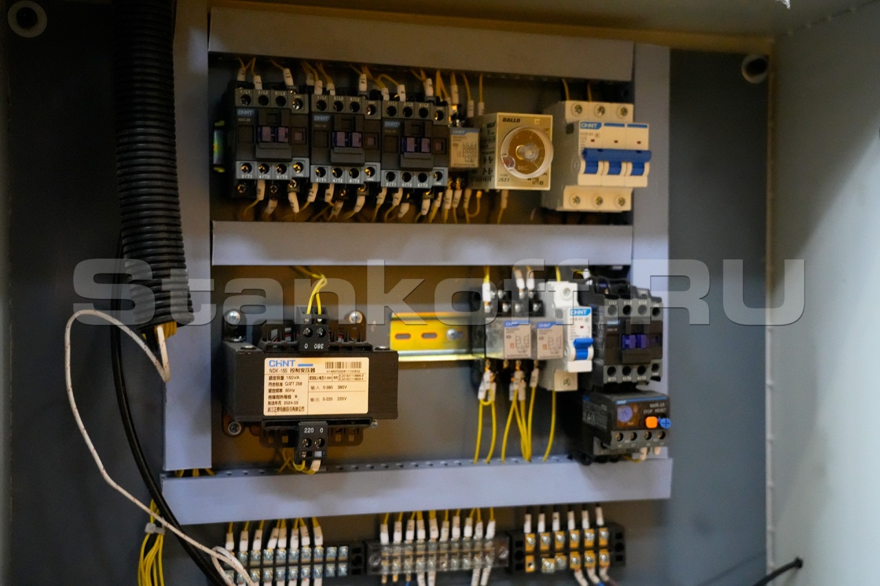

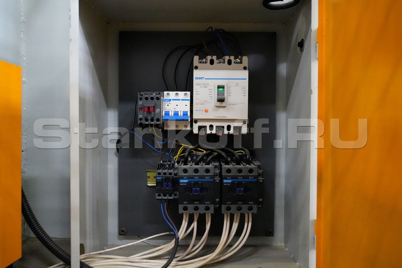

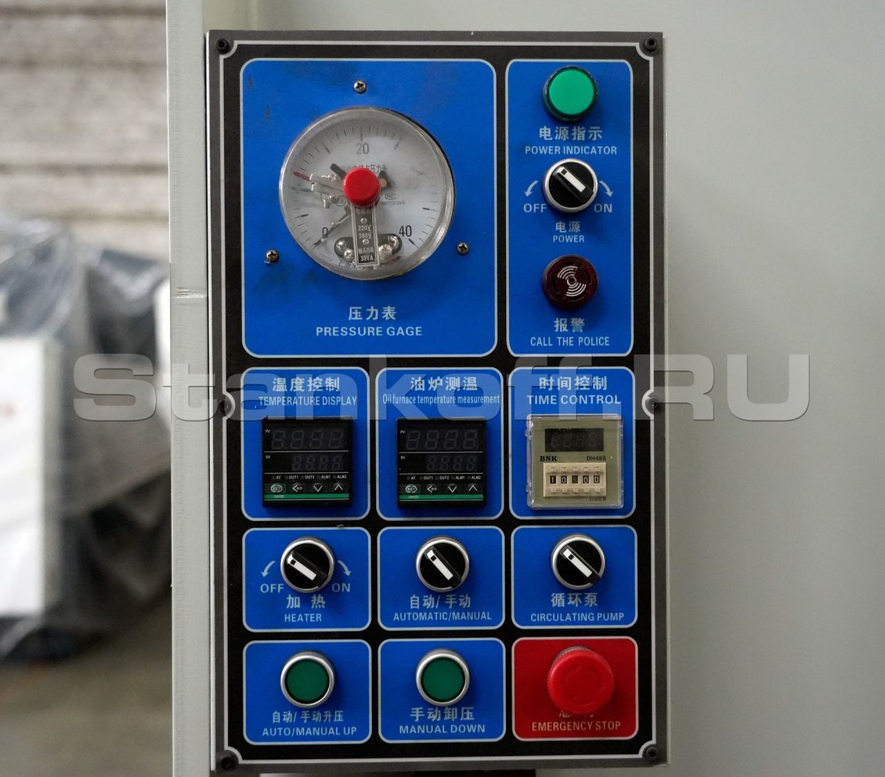

Пуль управления
Пуль управления
Позволяет автоматически контролировать заданное давление и время прессования.
Концевой выключатель
Обеспечивает ограничения высоты подъема плиты.
