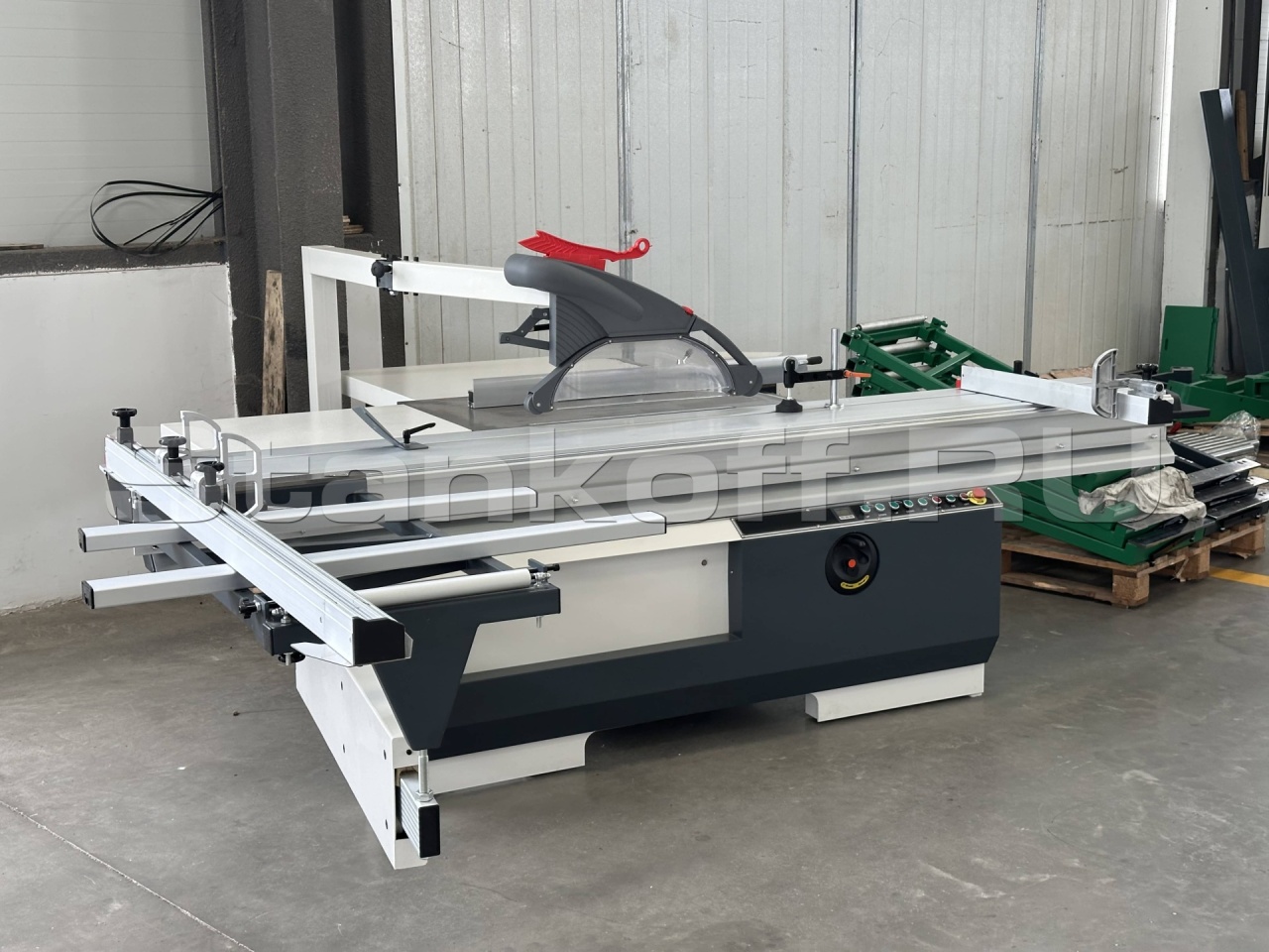

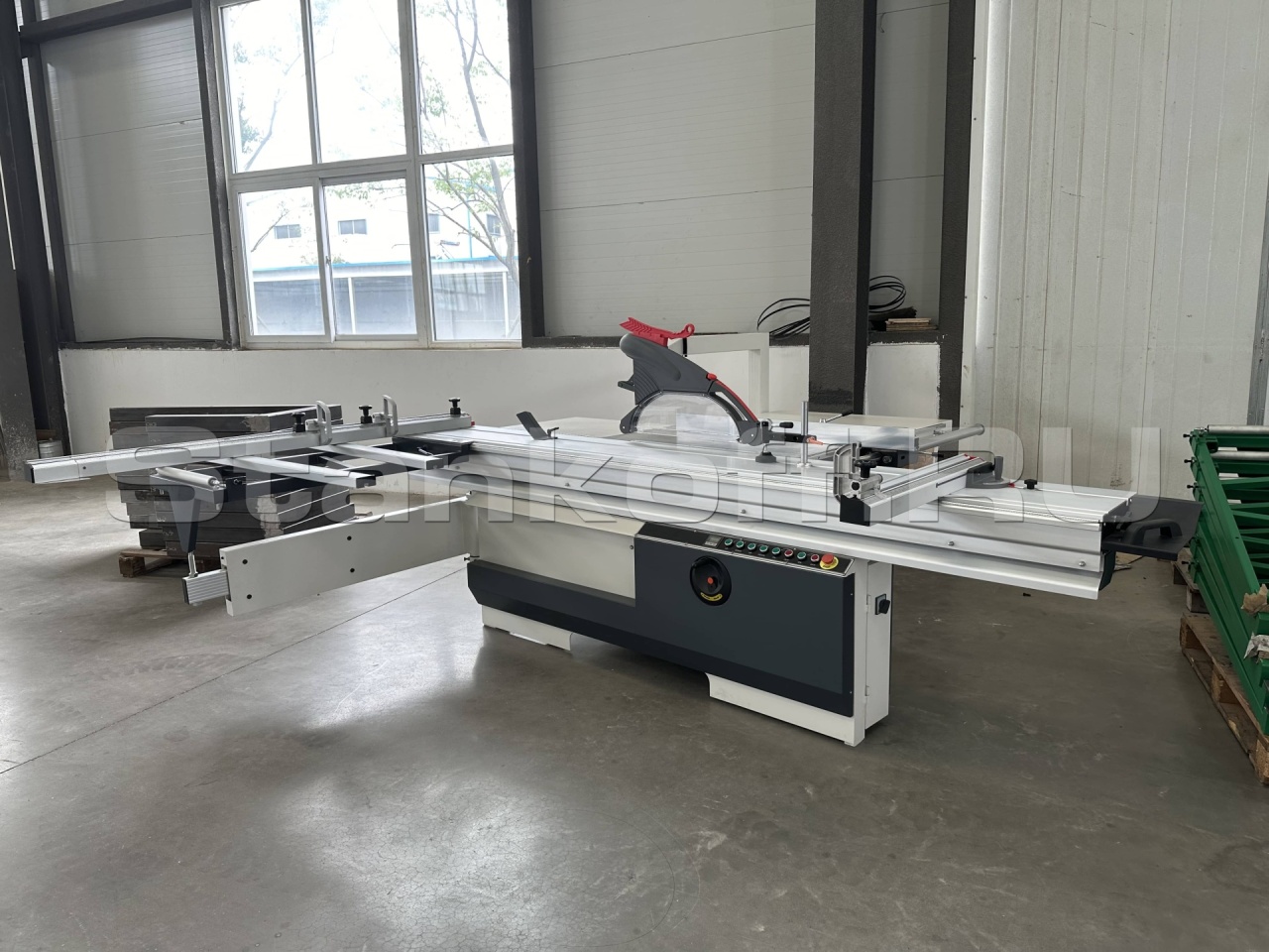

Форматно-раскроечный станок ZD400T — незаменимое оборудование для мебельных фабрик и заготовительных предприятий. Он оснащён удобными устройствами, которые позволяют быстро и эффективно выполнять качественный раскрой больших листов фанеры, ДСП, МДФ, дерева, композита или пластика, а также легко подрезать небольшие рейки. Станок предназначен для точного и эффективного распила древесины и других материалов по заданным размерам.
Корпус станка сварен из сверхпрочной стали и подвергнут специальной термической обработке, что улучшает его стабильность и снижает уровень шума. Подъём пильного диска осуществляется с помощью электрического управления и цифрового дисплея наклона, что упрощает работу и повышает её точность.

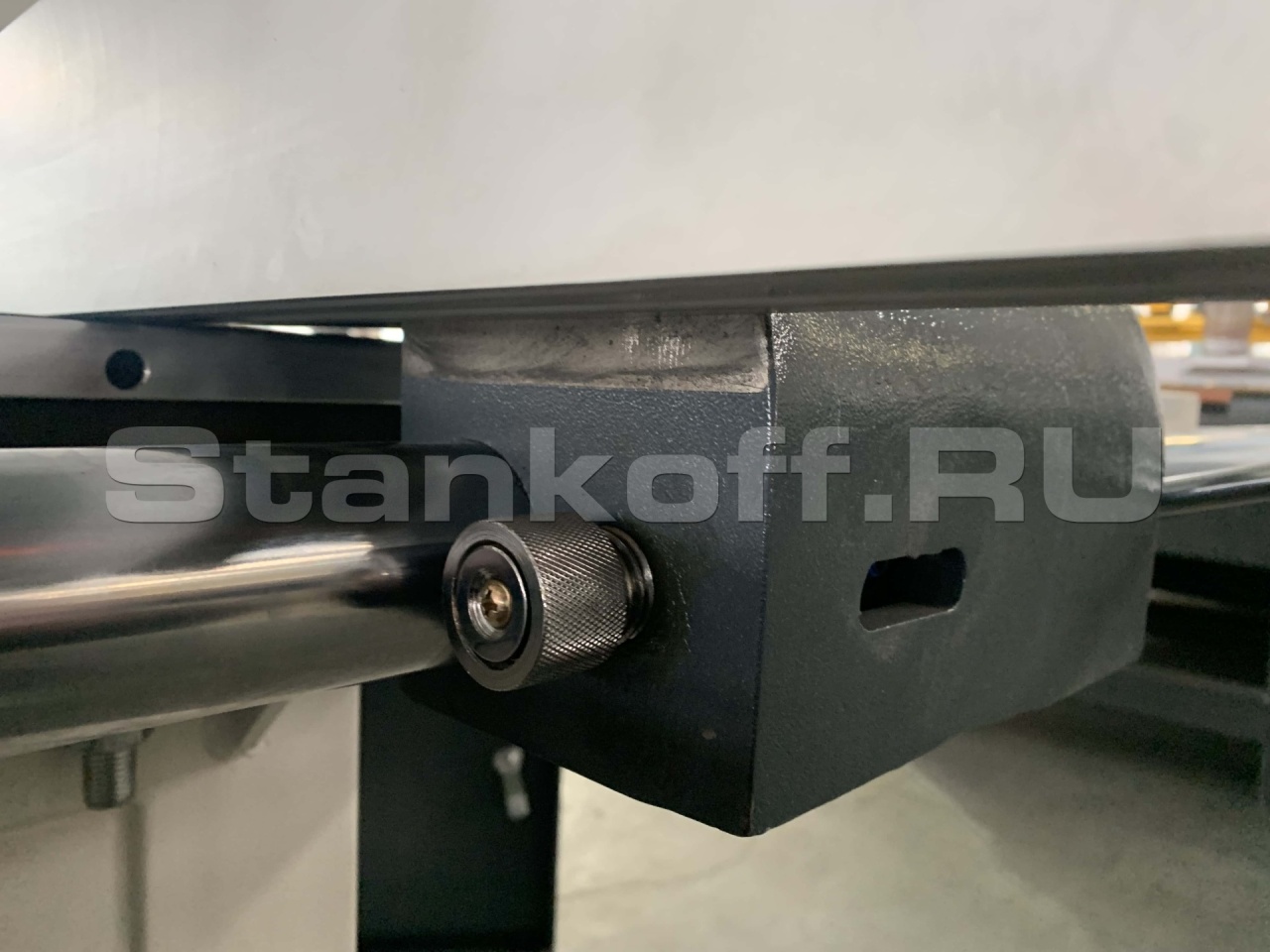

Эксцентриковый прижим
Быстрое и надёжное крепление детали во время пиления, регулировка угла от 0° до 45°. За счет этого исключаются смещение и вибрация заготовок, что позволяет достичь высокого качества раскроя. Применение прижима особенно актуально при работе с большими тонкими панелями.

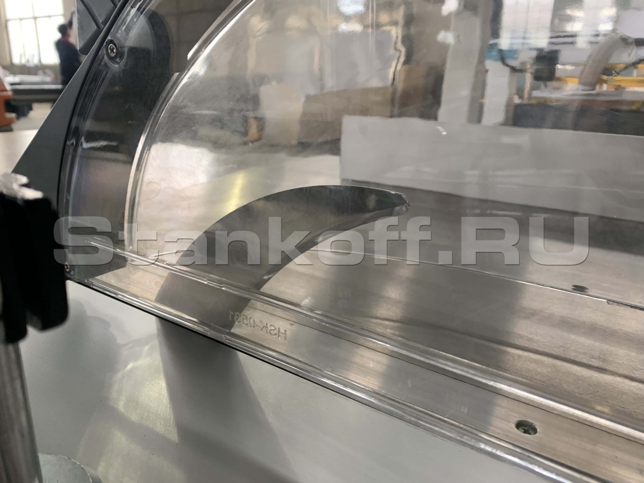

Пылезащитный кожух
Пылезащитный кожух
Выполнен в европейском стиле с рычагом управления. Позволяет оператору видеть рабочую зону во время резки и повышает эффективность сбора пыли.

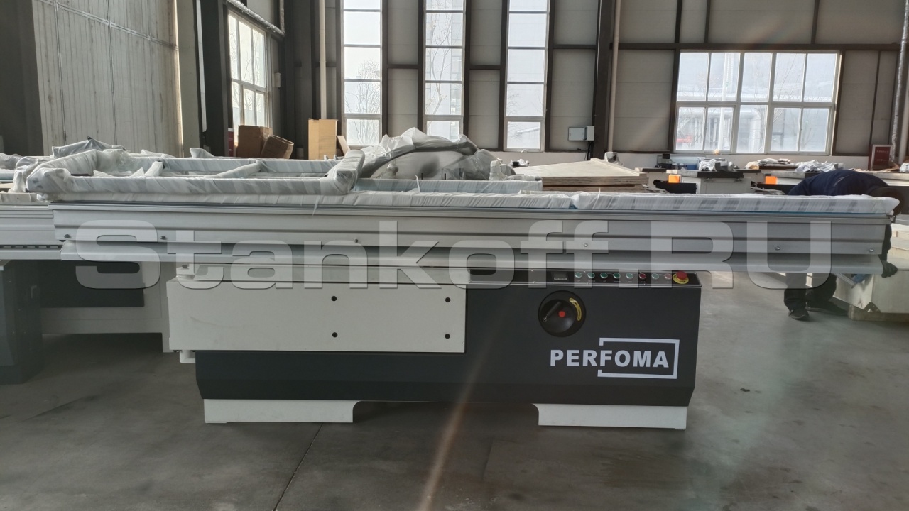

Передвижной алюминиевый стол повышенной прочности и двумя слоями может поддерживать крупногабаритные панели с высокой точностью. Динамическая балансировка шкивов.
Конструкция форматного стола
Усиленная конструкция форматного стола на каретке позволяет надежно базировать крупногабаритные детали, что дает высочайшее качество и геометрию распила. Металлический закатной ролик на торце стола облегчает загрузку тяжелых деталей.

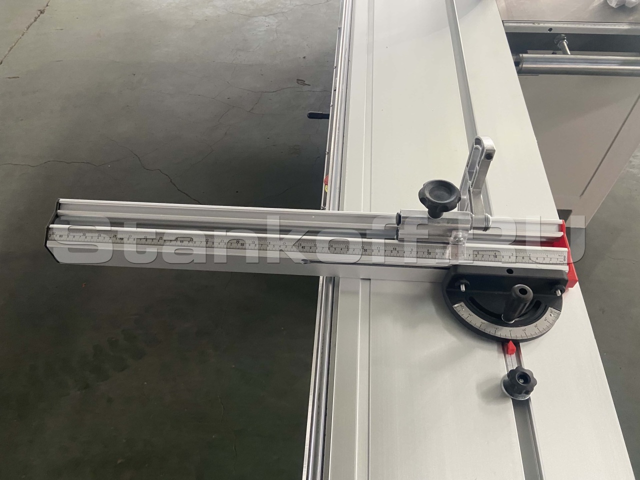

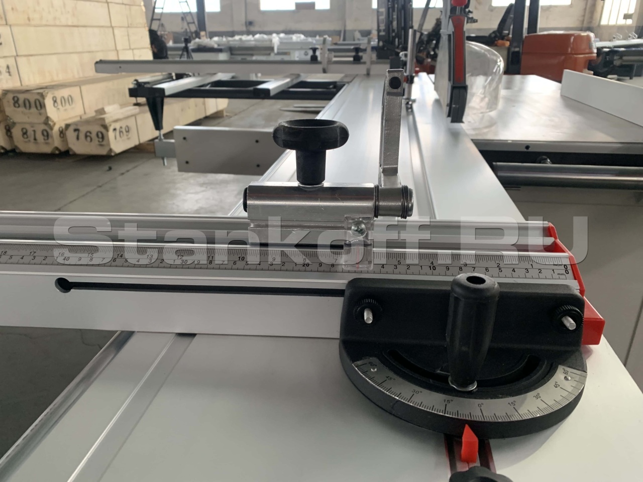

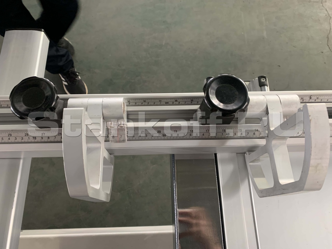

Откидные упоры, расположенные на поперечной линейке позволяют быстро и точно настроить станок на необходимый размер.
Один из упоров цифровой, повышает точность выставления размеров линейки, что позволяет сократить количества брака при раскрое плитных материалов.
