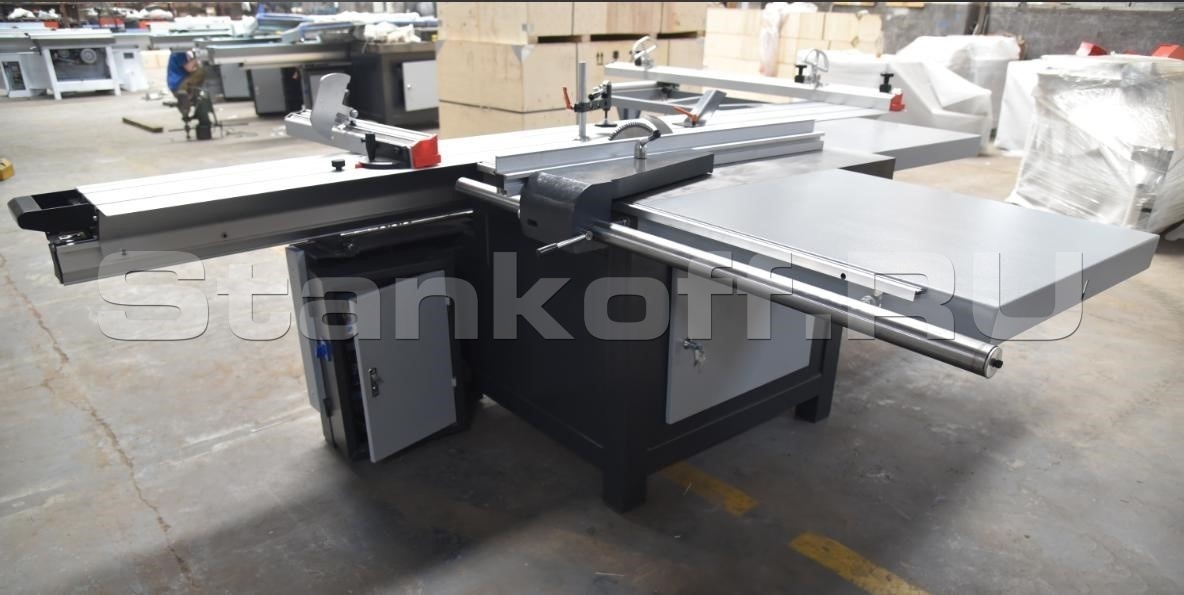

Форматно-раскроечный станок ZD400T — незаменимое оборудование для мебельных фабрик и заготовительных предприятий. Он оснащён удобными устройствами, которые позволяют быстро и эффективно выполнять качественный раскрой больших листов фанеры, ДСП, МДФ, дерева, композита или пластика, а также легко подрезать небольшие рейки. Станок предназначен для точного и эффективного распила древесины и других материалов по заданным размерам.
Корпус станка сварен из сверхпрочной стали и подвергнут специальной термической обработке, что улучшает его стабильность и снижает уровень шума. Подъём пильного диска осуществляется с помощью электрического управления и цифрового дисплея наклона, что упрощает работу и повышает её точность.
Конструктивные особенности
Быстрое и надёжное крепление
Быстрое и надёжное крепление деревянной доски, регулировка угла от 0° до 45°.
Электрощит
Электрощит
Защищён от пыли, что позволяет снизить вероятность перебоев в электроснабжении. Высококачественные электрические компоненты отличаются повышенной чувствительностью и долгим сроком службы.
Режущий узел
Режущий узел
Спроектирован так, чтобы обеспечить высокое качество и точность резки. Оснащен мощным основным двигателем для пилы мощностью 5,5 кВт и подрезным двигателем для пилы мощностью 1,1 кВт.
Пылезащитный кожух
Пылезащитный кожух
Выполнен в европейском стиле с рычагом управления. Позволяет оператору видеть рабочую зону во время резки и повышает эффективность сбора пыли.
Панель управления
Панель управления
Имеет удобный дизайн, а также прост в использовании. Предусмотрен автоматический подъём основной и подрезной пил, а также цифровой индикатор угла наклона.
Передвижной стол
Передвижной стол
Передвижной алюминиевый стол повышенной прочности и двумя слоями может поддерживать крупногабаритные панели с высокой точностью.
Корпус станка
Корпус станка
Корпус станка изготовлен методом лазерной резки с числовым программным управлением (ЧПУ), что обеспечивает высокую точность. Сгибание и сварка стали толщиной 6 мм гарантируют прочность и точность станка. Регулировка позволяет добиться высокой точности настройки.

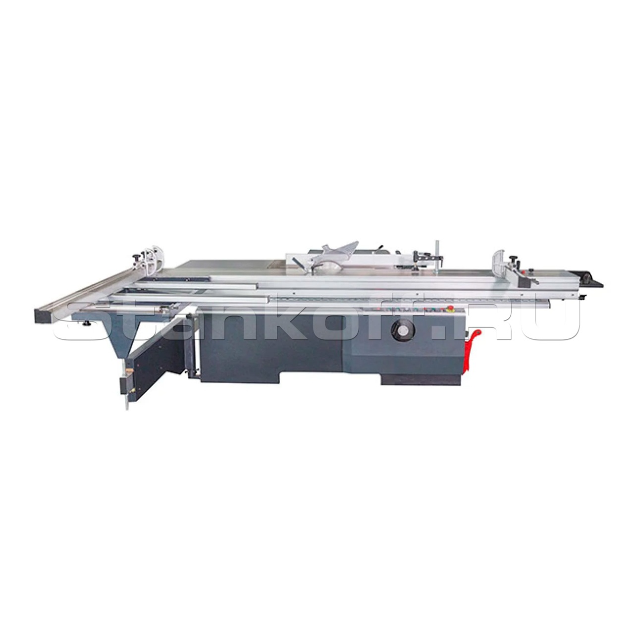

Пример реза
Длина каретки, мм 3200
Ширина каретки, мм 388
Наклон пильного узла, ° 0-45
Диаметр основной пилы, мм 300-350
Диаметр главного шпинделя, мм 30
Максимальная глубина пропила при наклоне 45°/90°, мм 55/80
Скорость вращения основной пилы, об/мин 4000/6000
Скорость вращения подрезной пилы, об/мин 8000
Диаметр подрезной пилы, мм 120
Диаметр шпинделя подрезной пилы, мм 20
Мощность электродвигателя основной пилы, кВт 5,5
Мощность электродвигателя подрезной пилы, кВт 1,1
Габаритные размеры (ДxШxВ), мм 3250x3150x900
Вес брутто, кг 850
