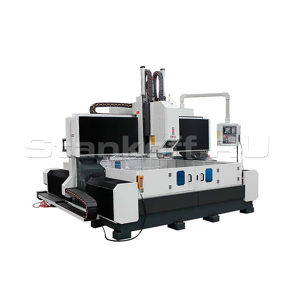

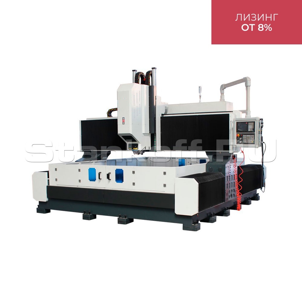

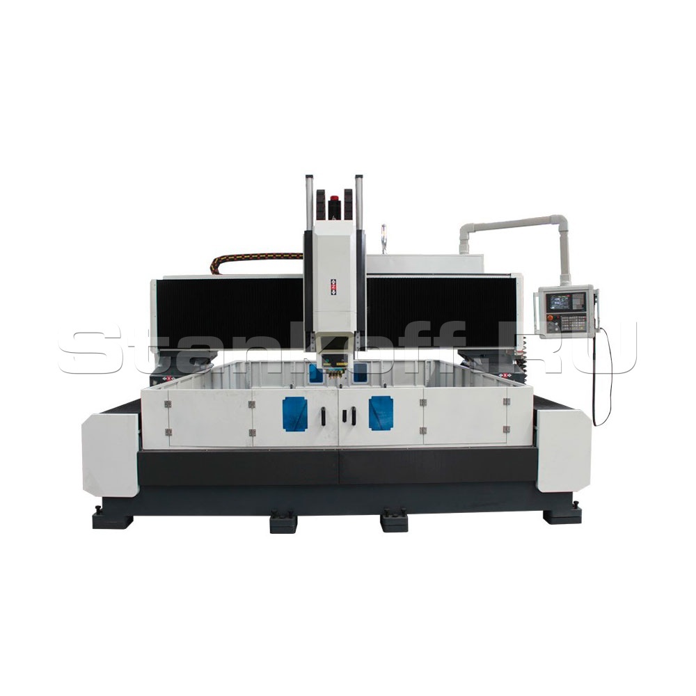

Портальный сверлильно-фрезерный станок с ЧПУ BOSM-DT1616
Портальный сверлильно-фрезерный станок с ЧПУ BOSM-DT1616 – высокоскоростной тяжелый станок для сверления и фрезерования с ЧПУ, оснащенный подвижной портальной конструкцией. Он предназначен для обработки пластин, фланцев, дисков и колец, включая сверление сквозных и глухих отверстий. Благодаря линейным направляющим и шарико-винтовой передаче, обеспечивается высокая точность позиционирования.
Станок калибруется с использованием лазерного интерферометра британской компании RENISHAW, который точно проверяет и компенсирует ошибки и отклонения в точности позиционирования и повторного позиционирования. Это обеспечивает динамическую и статическую стабильность станка, а также высокую точность обработки.
Применяются на производствах любого уровня, где необходима повышенная гибкость и при этом хорошая производительность.

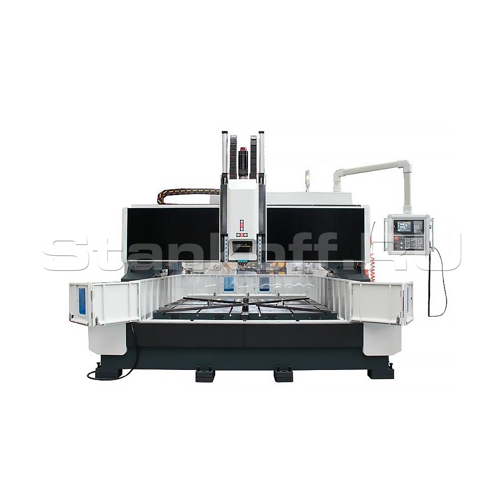

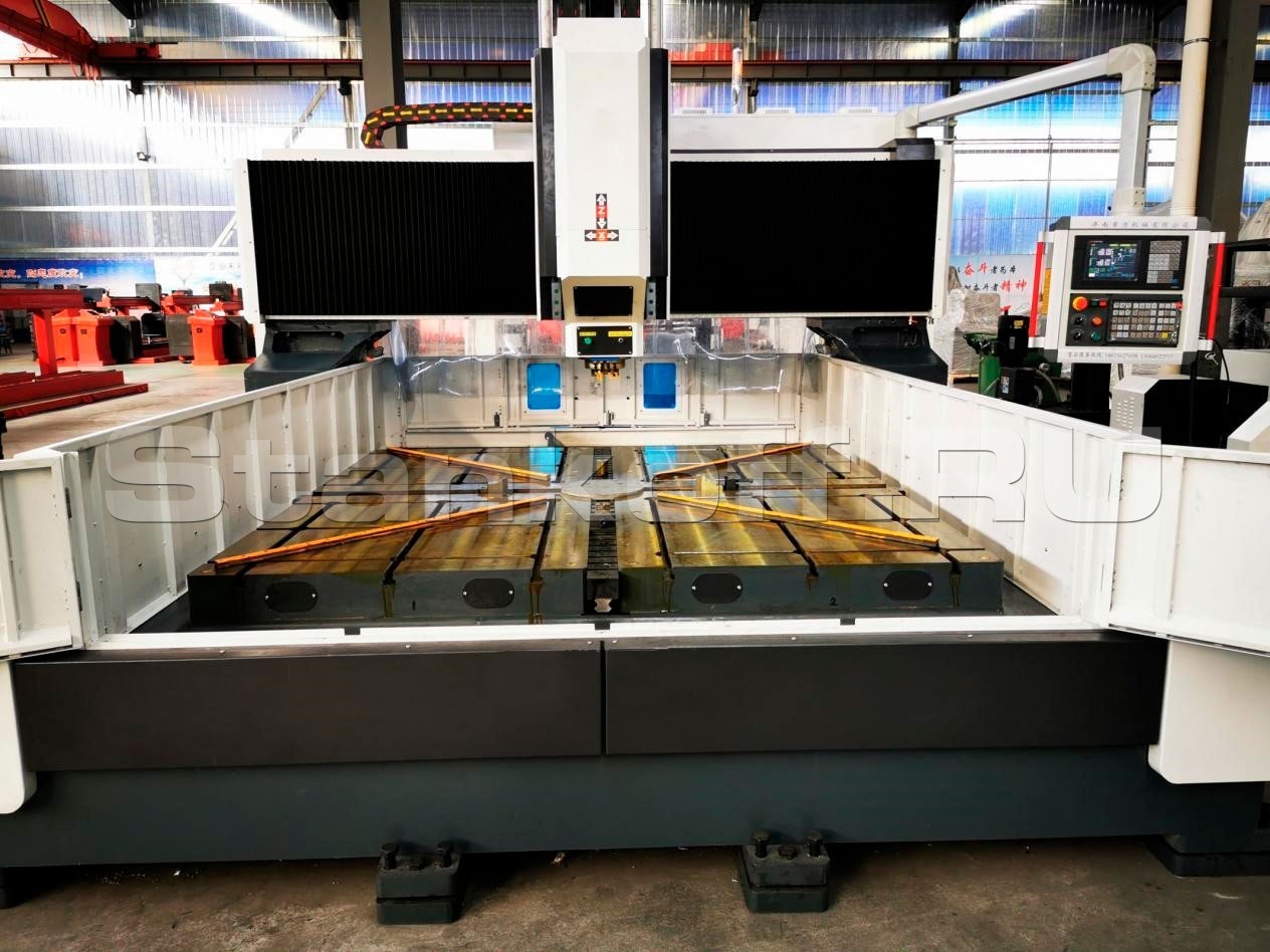

Рабочий стол
Рабочий стол
Выполнен из литого материала и оснащен Т-образными пазами для надежной фиксации заготовок. Над станиной также расположены Т-паз. Приводная система использует сервомоторы переменного тока и прецизионные шариковые винты для перемещения портала по оси Y. Регулируемые болты на нижней части станка позволяют легко настроить уровень рабочего стола.

Четырехкулачковый самоцентрирующийся зажим
После зажима заготовки автоматически центрируются, исключая необходимость поиска центра для каждой детали вручную. Это решение устраняет проблему длительного и трудоемкого поиска центра после закрепления заготовки диаметром до 1600 мм с помощью прижимной пластины.
Особенности:
  • Самоцентрирующийся патрон с широким диапазоном движения кулачков предотвращает повреждение патрона и заготовки при подъеме, особенно для крупных деталей. Это решает проблему небольшого хода гидравлических или пневматических патронов, распространенных на рынке;
  • Четыре кулачка на столе могут быть легко демонтированы, после чего стол становится обычной платформой с Т-образным пазом, что расширяет возможности использования для других видов заготовок вне кольцевых.
Такая конструкция сокращает время подготовки и настройки, увеличивает производительность и повышает точность обработки за счет минимизации необходимости в ручных корректировках.
