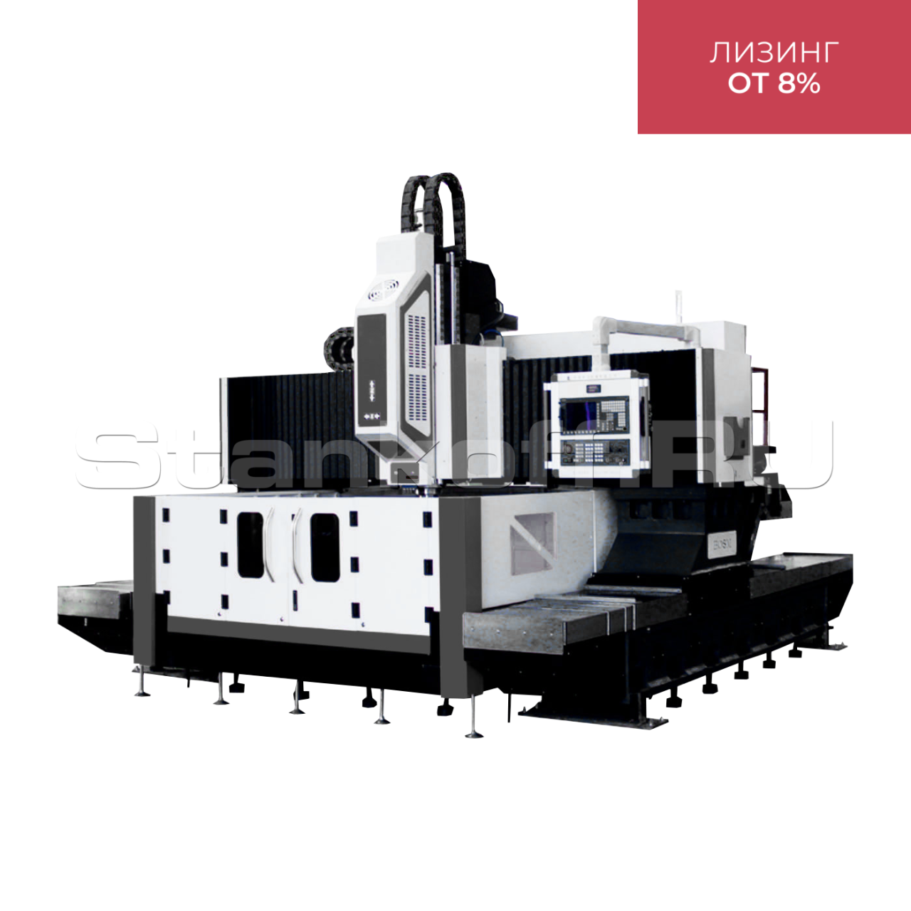

Портальный сверлильно-фрезерный станок с ЧПУ BOSM-DT2525
Портальный сверлильно-фрезерный станок с ЧПУ BOSM-DT2525 относится к серии портальных станков с ЧПУ для высокоскоростного сверления и фрезеровки, предназначенных для обработки крупных деталей, таких как фланцы, диски, кольцевые части и пластины. Это оборудование идеально подходит для эффективного сверления как сквозных, так и глухих отверстий в материалах различной толщины, включая композитные и однослойные материалы. Станок поддерживает автоматизацию, высокоточную обработку и подходит для массового производства. Может быть настроен под нужды пользователя, включая индивидуальные решения для различных типов материалов и задач.
Для выравнивания круглых фланцевых заготовок их можно произвольно размещать на опорной плите с Т-образными пазами. Положение центра измеряется с помощью датчика края, установленного в конус шпинделя, по трем точкам (внутренний или внешний диаметр) на заготовке. Система ЧПУ затем автоматически вычисляет центральную точку, обеспечивая точность и скорость процесса. Зажим заготовки осуществляется с использованием прижимной пластины, толкателя, стяжного стержня и прокладочного блока, что делает процесс удобным и надёжным.
Станок калибруется с использованием лазерного интерферометра британской компании RENISHAW, который точно проверяет и компенсирует ошибки и отклонения в точности позиционирования и повторного позиционирования. Это обеспечивает динамическую и статическую стабильность станка, а также высокую точность обработки. Основные отрасли применения:

Преимущества
  • Устройство контроля износа инструмента. При превышении установленного значения устройство автоматически определяет износ инструмента, после чего шпиндель автоматически отводит инструмент, а программа завершает работу;
  • Оптический датчик позволяет удобно и быстро находить положение рабочей детали;
  • Система контроля уровня жидкости позволяет предотвратить поломки из-за недостаточного охлаждения и избежать остановок работы станка;
  • Хранение данных позволяет быстро восстановить позицию последнего просверленного отверстия после внезапного отключения, что экономит время на продолжение работы.

Особенности шпинделя
  • Серводвигатель шпинделя. Шпиндель оснащён специальным серводвигателем, который приводится в движение через зубчатый синхронный ремень, что позволяет увеличить крутящий момент и обеспечить точность работы. Это способствует плавной регулировке скорости вращения шпинделя;
  • Подшипники и точность: Шпиндель использует японские угловые контактные подшипники — первые четыре ряда и два задних ряда состоят из шести подшипников. Это обеспечивает высокую точность и стабильность работы шпинделя, а также возможность бесступенчатого изменения скорости;
  • Cистема смены инструмента. Шпиндель оснащён пневматической системой смены инструмента, что позволяет быстро и удобно заменять инструмент, значительно повышая эффективность работы;
  • Технология передачи движения. Для привода подачи используется серводвигатель и шариковый винт. Оси X и Y могут работать в связке, реализуя линейные и круговые интерполяционные функции;
  • Конус. Конец шпинделя имеет конус BT50, что делает его совместимым с различными инструментами. Кроме того, установлен итальянский высокоскоростной вращающийся соединитель Rotofors, который позволяет обрабатывать материалы с высокой скоростью, как на центрах U-сверления;
  • Использование жидкости для охлаждения и баланса. Рамка шпинделя оснащена системой жидкостного охлаждения для поддержания стабильной работы и увеличения срока службы устройства;
  • Резервные системы безопасности. Шпиндель также оснащён системой аварийного торможения на случай отключения питания. Мотор Z-оси имеет автоматический тормоз, который удерживает шпиндель от падения в случае внезапного отключения электроэнергии.
