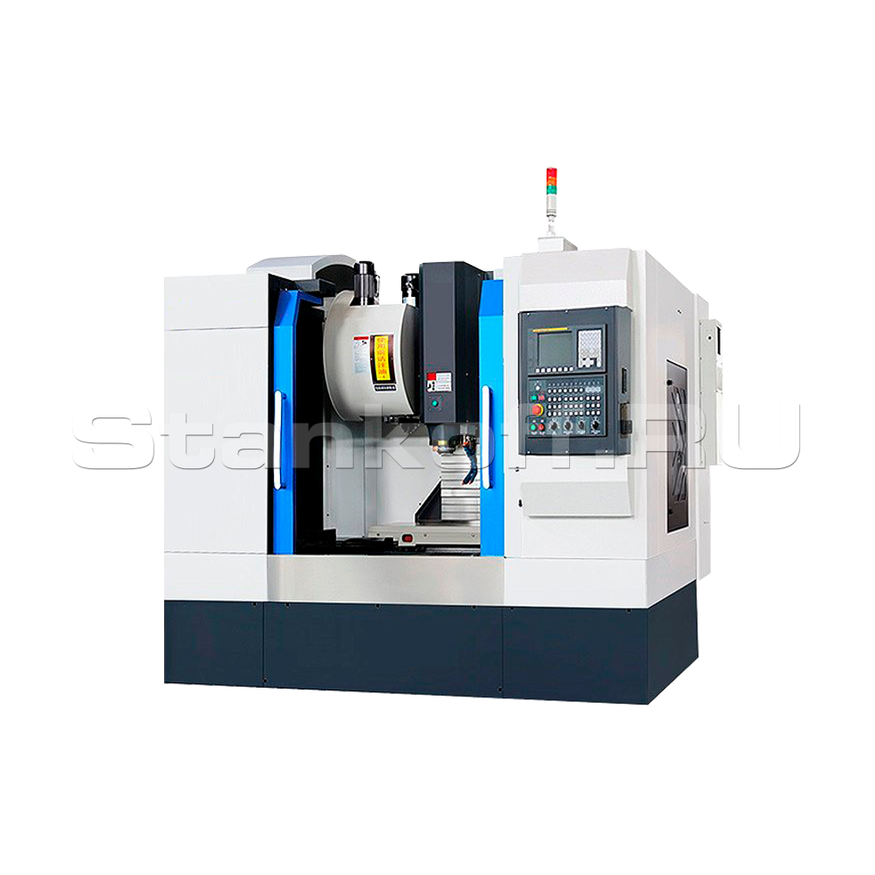

Вертикальный многоцелевой обрабатывающий центр предназначен для высокоточной обработки металла, для производства деталей и узлов машин и механизмов, пресс-форм и т.д. Такие операции как фрезерование, сверление, зенкерование, растачивание, нарезание резьбы, обработка двухмерных и трехмерных изогнутых поверхностей, обработка наклонных поверхностей.
Идеально подходит для обучения, предоставляя учащимся доступ к передовым технологиям, применяемым в промышленности. Массивная цельнолитая станина из чугуна Mehanite обеспечивает стабильность и снижает вибрации, позволяя учащимся работать в реальных условиях обработки.
Высокоточный электрошпиндель и линейные направляющие HIWIN поддерживают высокую точность, демонстрируя значение прецизионной обработки.
Система управления FANUC 0i MF PLUS проста в освоении, что дает студентам возможность быстро освоить основы программирования ЧПУ и подготовки производственных программ.
Автоматическая смена инструментов, система смазки и подачи СОЖ, а также защитные телескопические кожухи добавляют обучению практическую ценность, поскольку пользователи изучают функционал, необходимый для работы с оборудованием в реальных производственных условиях.

Комплектация станка:
  • Цельнолитая массивная станина;
  • Промышленный электрошпиндель;
  • Магазин автоматической смены инструмента на 16 единиц Aimach/Okada (Тайвань);
  • Система управления Fanuc 0i MF PLUS;
  • Цифровые серводвигатели и драйверы Fanuc;
  • Линейные направляющие HIWIN (Тайвань);
  • Шарико-винтовые передачи HIWIN;
  • Система подачи СОЖ в зону резания;
  • Автоматическая система смазки;
  • Телескопические защитные кожухи.
