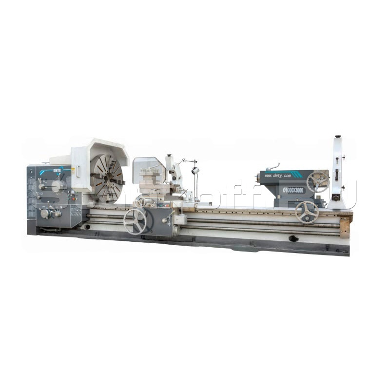

Токарный станок CW61100M/6000 – высокоточный и мощный токарный станок, предназначенный для серийного производства крупногабаритных деталей в различных отраслях промышленности. Обеспечивает эффективную черновую, получистовую и чистовую обработку заготовок из стали, чугуна и цветных металлов.
Особенности станка
  1. Большие возможности по обработке: проходное отверстие шпинделя Ø130 мм (опция: 160 мм), нарезание четырех типов резьб от метрической до питчевой, масса обрабатываемой детали до 5000 кг со стандартной пинолью и до 8000 кг с пинолью Ø200 мм;
  2. Возможно силовое точение со съемом до 10 мм за проход;
  3. Закаленный шпиндель из высокопрочной легированной стали, установленный на регулируемые прецизионные роликоподшипники NSK (Япония).
  4. Высокая жесткость и прочность станины сложной формы с многочисленными ребрами жесткости. Ширина станины 755 мм;
  5. Закаленные призматические направляющие станины (не ниже HRC 47-56, толщина закаленного слоя не менее 2 мм);
  6. Принудительная циркуляционная система смазки передней бабки и коробки подач с собственным независимым насосом;
  7. Высокоточные направляющие покрыты специальным низкофрикционным покрытием Turcite-B, которое обеспечивает длительное сохранение точности, плавное и точное перемещение суппорта станка;
  8. Шпиндель станка прошел динамическую балансировку на специальном испытательном стенде;
  9. Мощный электродвигатель 22 кВт (опция: 30 кВт);
  10. Высокопроизводительная гидростанция с баком 50 л;
  11. Двухходовая гидравлическая многодисковая фрикционная муфта передает вращение на шпиндель и осуществляет реверс;
  12. Гидравлический тормоз шпинделя;
  13. Закаленные шлифованные шестерни передней бабки и коробки подач;
  14. Независимая автоматическая подача верхней каретки суппорта позволяет легко точить конические поверхности любой конусности;
  15. Привод быстрого хода суппорта со скоростью перемещений 3740 мм/мин в продольном направлении и 1870 мм/мин в поперечном направлении и 935 мм/мин верхней каретки суппорта;
  16. Мощная задняя бабка с пинолью диметром 160 мм и ходом 300 мм дает широкие возможности по обработке заготовок осевым инструментом (сверла, развертки).
  17. Редуктор хода пиноли задней бабки с передаточным отношением 1:20;
  18. Автоматическая система смазки направляющих и ходовых винтов;
  19. Перегрузочная муфта ходового винта;
  20. Система подачи СОЖ в зону резания;
  21. Современный аналог советских станков ДИП-500, 1М65.
