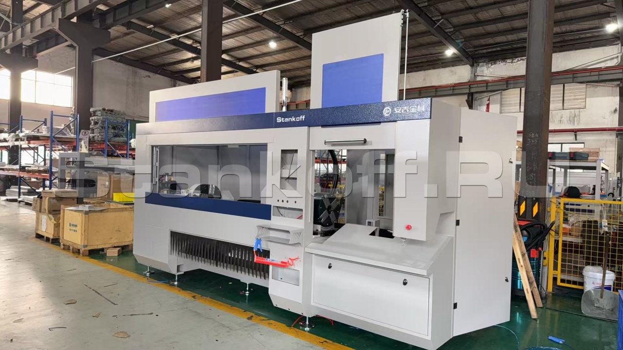

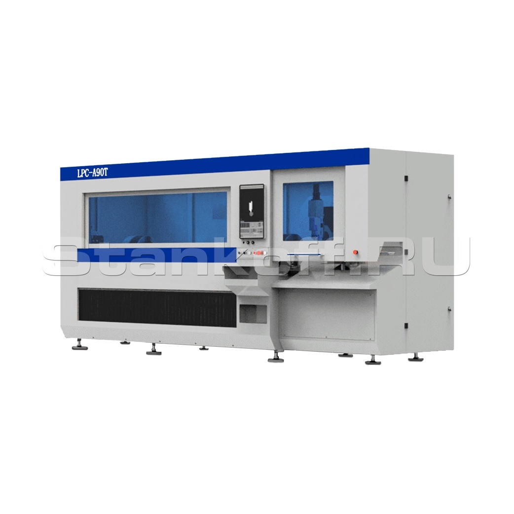

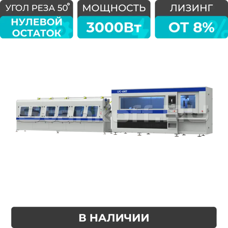

Лазерный труборез высокой скорости LPC-A90T-AF6000/3000 Raycus
Совершенно новый стандарт обработки труб, не имеющий аналогов на рынке! Высокоскоростной лазерный труборез оснащён передовыми технологиями, которые увеличивают скорость обработки в несколько раз по сравнению с традиционными станками, снижая затраты на сырьё и повышая производительность.
Станок подходит для обработки круглых труб Ø 13 – 85 мм, квадратных труб 13x13 – 60x60 мм, а также профильных труб до 85 мм по диагонали. Автоматическая система загрузки позволяет работать с трубами весом до 40 кг, а общий вес загружаемых заготовок может достигать 1500 кг. Скорость подачи новой трубы составляет всего 7 секунд. А интеллектуальное ЧПУ проверяет заготовку на соответствие размера и формы трубы с учетом загруженной 3D-модели.

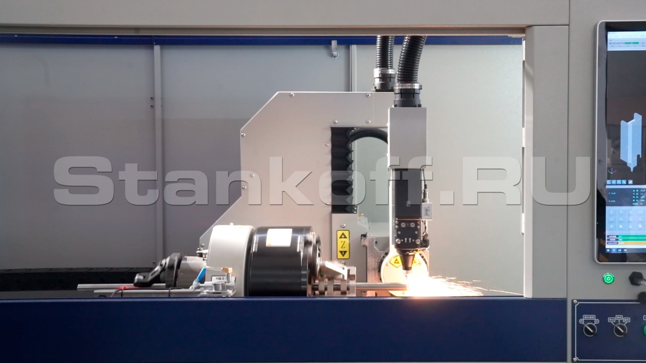

Ультраскоростные патроны со скоростью вращения до 210 об/мин и скоростью перемещения 1300 мм/сек обеспечивают абсолютную эффективность. Система автоматического перехвата трубы исключает остатки материала, а режим одиночного патрона позволяет фиксировать короткие трубы длиной от 800 мм для точной резки без лишних потерь.
Лазерная голова способна быстро перемещаться между двумя патронами, предоставляя доступ к резке в 3-х различных участках заготовки, значительно расширяя возможности обработки. Резка под углом до 50° не только увеличивает площадь сварного шва, обеспечивая прочные и надёжные соединения, но и значительно упрощает стыковочные операции, что особенно важно для сварочных работ.

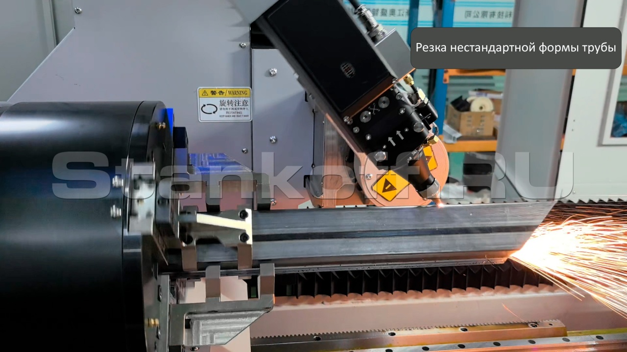

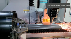

Косой рез необходим для точных стыков, позволяя трубам соединяться с минимальными зазорами, — буквально менее миллиметра. Это делает его незаменимым решением для тех, кто ценит аккуратность и эстетику сварного соединения, например, при производстве дизайнерской металлической мебели. Такой подход не только улучшает внешний вид изделий, но и снижает затраты, исключая необходимость дополнительной обработки сварочного шва. При этом наклонный рез выполняется с высокой скоростью и абсолютной точностью, так как ёмкостный датчик продолжает работать даже при наклоне лазерной головы, гарантируя стабильное соблюдение заданных параметров.
Кроме того, станок поддерживает многоэтапную калибровку трубы, включая измерение левого и правого концов заготовки, что значительно повышает точность обработки. Широкая зона захвата обеспечивает надёжное удержание трубы, её выравнивание и точное позиционирование, что исключает отклонения и повышает качество резки.

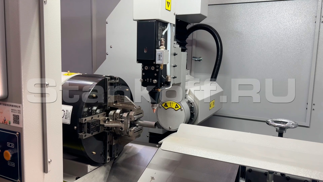

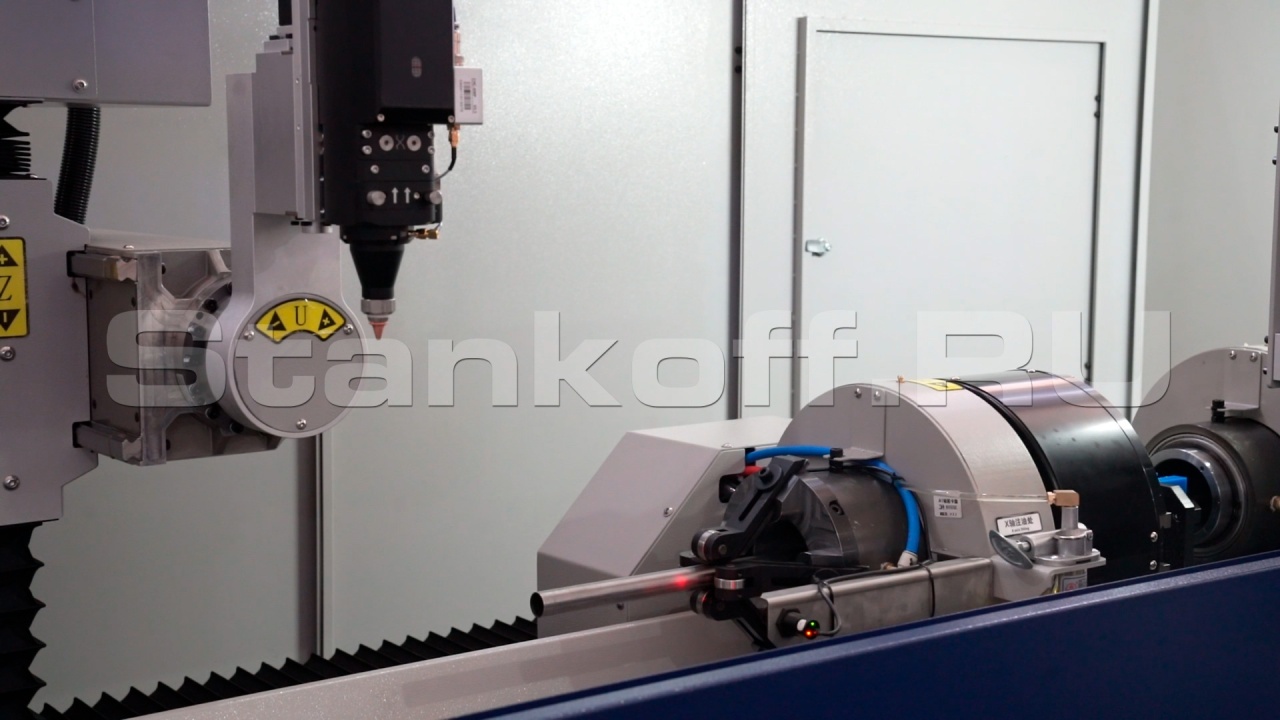

Универсальные зажимные патроны
Совершенно другой подход к обработке труб, не имеющий аналогов. Патроны имеют высочайшую скорость обработки (в 2 раза быстрее традиционных лазерных труборезов) — до 210 об/мин и перемещения до 1300 мм/сек. Система автоматического перехвата трубы полностью исключает остатки материала, позволяя максимально эффективно использовать заготовки. Это не только повышает производительность, но и значительно снижает затраты на сырьё. Режим одиночного патрона позволяет фиксировать короткие трубы длиной от 800 мм для точной резки или забора образцов без лишних потерь.
Размеры заготовок:
Круглые трубы Ø 13 – 85 мм;
Квадратные трубы 13x13 – 60x60 мм;
Профильные трубы до 85 мм по диагонали. При условии, что каждая сторона не менее 13 мм.
Лазерная режущая голова c автофокусом Ospri LCS03C0
Лазерная голова способна быстро перемещаться между двумя патронами, предоставляя доступ к резке в 3-х различных участках заготовки, значительно расширяя возможности обработки и позволяя работать с длинными или сложными заготовками. Позволяет выполнять рез под углом 50°, что увеличивает площадь сварного шва и обеспечивает прочные и надежные соединения.
Полностью герметичная внутренняя структура позволяет избежать загрязнение линз. Автоматическая фокусировка обеспечивает точную и удобную настройку. Коллиматорный и фокусный блок оснащены системой водяного охлаждения, сопловая часть охлаждается воздушным потоком. Активное охлаждение оптической и сопловой части обеспечивает высокую продолжительность работы и защиту от перегрева.
Интерфейс: QBH;
Длина волны: 1080 Нм;
Скорость фокусной регулировки: 100 мм/с.;
Диапазон фокусной регулировки: -18мм~+15мм;
Общий вес: 3,2 кг.
