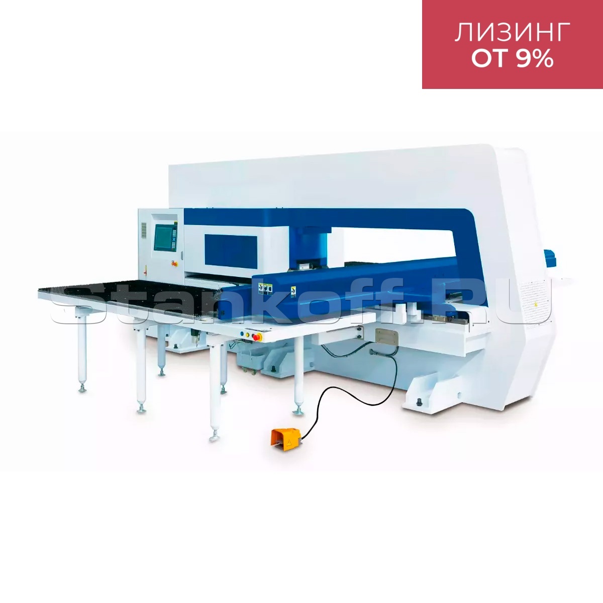

Координатно-пробивной пресс SMD HPC/196
Координатно-пробивной пресс SMD HPC/196 предназначен для выполнения операций вырубки, пробивки и формовки с высокой точностью и производительностью на металлических листах. Такое оборудование идеально подходит для предприятий с широким ассортиментом деталей и высоким уровнем автоматизации производства.

Конструктивные особенности
Сервопривод бойка
Сервопривод бойка
Обеспечивает высокую производительность, стабильность работы и точность позиционирования при работе роликовым инструментом.
Энергоэффективность
Энергоэффективность
Энергоэффективность пресса, оснащенного сервоприводом на 50% выше по сравнению с моделями, имеющими гидравлический привод.
ЧПУ пресса рассчитывает оптимальные усилие пробивки и ход бойка, обеспечивая максимальную производительность и минимальное энергопотребление.
ЧПУ Beckhoff (Yawei)
Оснащено сенсорным 17” экраном совместно с программным обеспечением Metalix CNCKAD это идеальное решения для изготовления штучных деталей или массового производства, как простых, так и сложных изделий в минимальные сроки. Автоматическая система отчетности позволяет быстро определить затраты на производство изделия.
Револьверный барабан
Произведен компанией Nisshinbo (Япония) имеет высокую жесткость конструкции, что обеспечивает длительный срок службы инструмента. Направляющие втулки верхнего барабана предотвращают износ и могут быть легко заменены. Прямой привод индексного инструмента обеспечивает точное позиционирование и надежность.
Держатели нижнего инструмента
Обеспечивают его самоцентрирование в барабане. Наличие щеток снижает шум и сохраняет целостность покрытия материала. При необходимости держатель может быть легко заменен.
Конфигурация барабана
Подходит для решения широкого спектра производственных задач.
Система поворота
Система поворота
Обеспечивает быструю смену инструмента. Для точного позиционирования в рабочем положении барабаны фиксируются пинами.
Зажимы листа
Зажимы листа
Оснащены датчиками контроля металла. Управляются пневмоцилиндрами, имеют ручное позиционирование.
5-ось управления (положение бойка по высоте)
Позволяет применять роликовый инструмент и выполнять операции выдавливания на поверхности металлического листа желобов, борозд любой длины и конфигурации, также производит обрезку дисковыми ножницами по контуру деталей.
