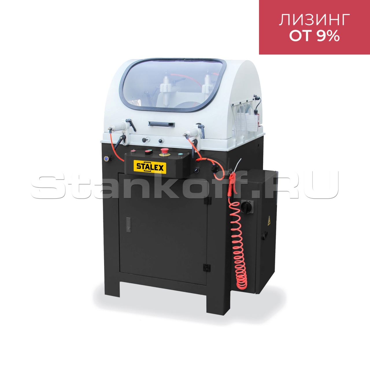

Полуавтоматическая дисковая пила QCS-400A
Полуавтоматическая дисковая пила QCS-400A предназначена для резки профильных заготовок из алюминия и цветных металлов.

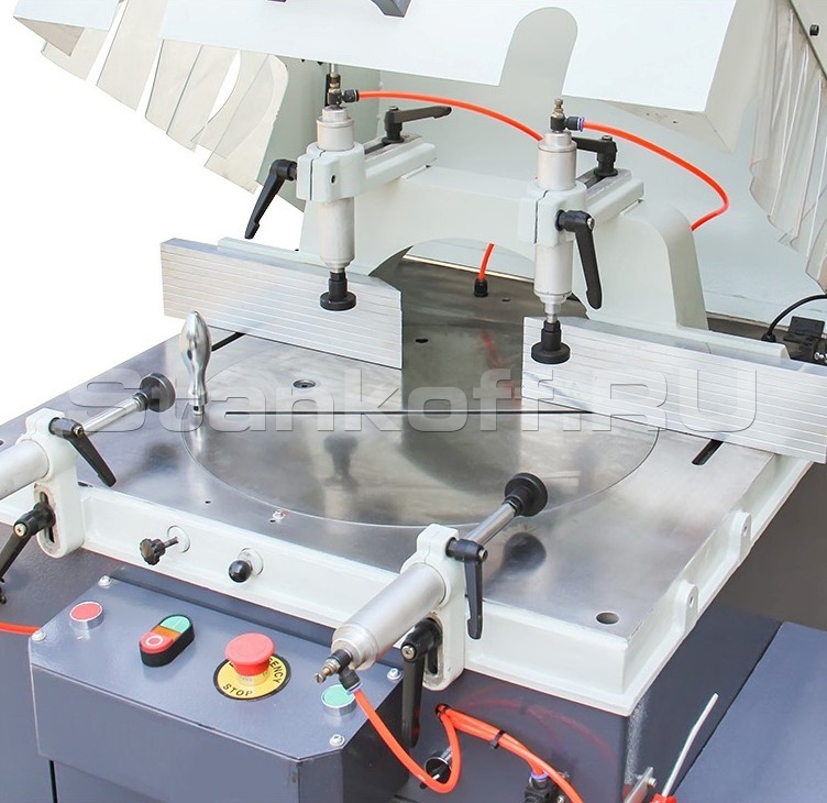

Перемещение режущего диска осуществляется с помощью пневматического привода снизу-вверх. Поворот угла реза осуществляется легким поворотом ручки рабочего стола. Требуется подключение к источнику сжатого воздуха не менее 0,4 МПа.
Оснащена защитным кожухом для безопасности.
Преимущества дисковых пил
Дисковая пила обеспечивает быстрый и точный рез алюминиевых профилей с минимальными допусками и чистой поверхностью. Особенно эффективна при угловых резах малых заготовок. Благодаря высокой производительности и надёжной конструкции, дисковая пила снижает стоимость одного реза при полной загрузке и служит дольше, чем ленточные аналоги.
  • Возможность поворота диска 0º-180º;
  • Диск подается снизу-вверх;
  • Пневмоцилиндр для плавного опускания диска;
  • Быстрозажимные пневматические прижимные тиски в двух положениях сверху и спереди;
  • Станок оснащен воздушным пистолетом для очистки рабочего места;
  • Система смазки и охлаждения;
  • В целях безопасности работы, станок оснащен защитной крышкой;
  • Ременной привод.
