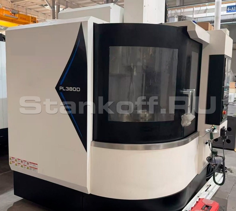

Пятиосевой вертикальный фрезерный обрабатывающий центр с ЧПУ HITIC PL-380D F
Пятиосевой вертикальный фрезерный обрабатывающий центр с ЧПУ HITIC PL-380D F – высокоточный станок, предназначенный для высокоскоростной и многокоординатной обработки. Станок сочетает современные технологии, стабильность и оптимальное соотношение цены и производительности. Применяется в автомобилестроении, авиации, судостроении, станкостроении и производстве пресс-форм. За одну установку обеспечивает фрезерование, сверление, растачивание и резьбонарезание, полностью соответствуя международным стандартам ISO.
Преимущества:
- Поворотный стол с прямым приводом DD — максимальная точность.
- Прямой привод шпинделя FANUC — высокая скорость и жесткость
- Интегрированная конструкция станины и стола — высокая динамика и стабильность
- Подходит для сложных форм и мелких пресс-форм.
- Многокоординатная обработка с высокой точностью.
- Широкий спектр операций за одну установку.
