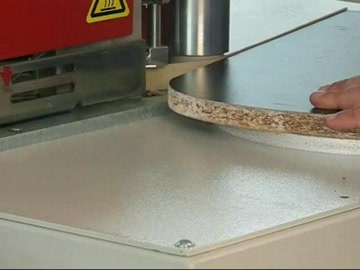

Кромкооблицовочный cтанок Filato FL-430 предназначен для нанесения рулонного и полосового кромкоооблицовочного натурального или синтетического материала на прямолинейные кромки заготовок из массивной древесины, древесно-стружечных плит с покрытиями (ламинатом) и без покрытий, МДФ, а также различных композитных материалов на основе древесины с последующей обработкой кромок за один проход.

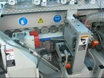

Кромкооблицовочный cтанок Filato FL-430 состоит из станины коробчатой формы, установленной на основании На станине установлены основные узлы станка. Механизм подачи кромкооблицовочного материала, включает в себя приводной игольчатый ролик, специальное устройство для работы со шпоном Узел предварительной обрезки кромкообрезного материала (гильотина). Специальный узел обрезки позволяющий облицовывать деталь натуральным шпоном. Шпон при такой обрезке не ломается, а аккуратно подрезается (тип ножниц). Усилие пресс группы задается пневматически, что позволяет качественно приклеить кромочный материал к детали.
Торцовочный узел торцовой обрезки для деревообрабатывающего инструмента имеет два электродвигателя. Движение этих узлов осуществляется по высокоточным линейным направляющим, что обеспечивает высочайшую точность позиционирования. Пилы торцовочного узла имеют возможность поворота от 0 до 15 градусов (для снятия фаски). Полировальный узел служит для полировки обработанной части кромки, придания ей естественного цвета и блеска. Регулировка всех узлов работающих на пневматике находится в одном месте, что значительно упрощает регулировку станка. Подача обрабатываемой заготовки осуществляется цепным транспортером с накладками. Привод транспортера обеспечивается от мотор-редуктора с бесступенчатой регулировкой скорости подачи. Верхняя прижимная балка с роликами обеспечивает надежных прижим заготовок во время обработки.
