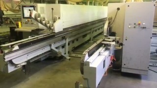

Станок имеет следующие отличия от традиционных кромкооблицовочных станков: вместо узла подготовки, подачи и нанесения клея-расплава на кромку детали установлен узел лазерного разогрева функционального слоя на кромочном материале Fusion - Edge, также отсутствует система очистки поверхности детали от налипшего клея.
Преимущества новой технологии:
1. Основное и главное преимущество полностью исключается применение клеев. Это ведет к уменьшению затрат на закупку клеев, очистителей, а также электричества для разогрева клея.
2. Сокращение времени профилактической очистки и наладки станка, а, следовательно, к оптимизации производственного процесса.
3. Повышение качества облицовки кромок за счет исключения клеевого шва, отсутствия налипания клея на углы, кромки и поверхность детали.
4. Повышение производительности станка: при скорости подачи 30 м/мин за 8 часов можно облицевать кромки 1940 деталей длиной по 600 мм, когда при использовании клеев EVA и PUR на 110 деталей меньше.
