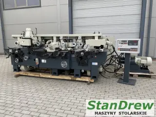

Состоит из :
- две делительные пилы фирмы Rаiman, работающие в тандеме с подачей
- продольный транспортер, длина 7 м
- продольный транспортер со сбрасывателями на поперечный транспортер,
- система подачи досок в станок, включая ускоритель,
- четырехсторонний станок,
- транспортер приемки доски после станка с передачей поперечный транспортер,
- два упаковочных агрегата Strapex в продажные пакетики,
- управление всей линией
Описание строгательного станка Weinig
Тип – Hydromat 22B
Год выпуска – 1985
Количество шпинделей – 9
Ширина строгания - 220 мм
Высота строгания - 120 мм
Порядок шпинделей - Н – 7,5 квт, П – 7,5 квт, Л – 11 квт, П – 7,5 квт, В – 11 квт,
Н – 7,5 квт, Н – 7,5 квт, Уни – 7,5 квт, Уни – 7,5 квт
Дополнительно шлифовальный и щеточный агрегаты
Все горизонтальные шпиндели с контропорами, диаметр 50 мм, 6000 об в мин
Все вертикальные шпиндели - диаметр 50 мм, 6000 об в мин
Перестановка верхних шпинделей и всех подающих верхних роликов
центральными переключателями
Подача гидравлическая - 6 – 60 м / мин, 15 квт
Все вертикальные шпиндели переставляемые по вертикали и
по горизонтали по шкале с шагом 0,1 мм
Шпиндели 1, 5, 7 с прямые Jointer
Вертикальны прижимы –воздушные
Много других опций, например, стол и прижимы - с упрочнением
Приводные роли в столе
Для подачи в станок приводные ролики сверху и снизу по 2 шт
Ваксилитовый насос смазки стола
Состояние – в очень хорошем полностью рабочем состоянии
