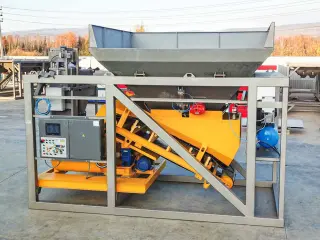

www.zzbo.ru Двухвальный бетоносмеситель состоит из неподвижного корпуса, внутри которого размещены два горизонтальных вала с закреплёнными на них лопатками и скребковыми лопастями. На валах одеты очистные кольца для самоочистки бетоносмесителя. Валы соединены между собой синхронизатором для защиты привода. Загрузка компонентов бетонной смеси осуществляется непосредственно в корпус бетоносмесителя, для защиты от попадания посторонних предметов предусмотрена защитная решетка. Привод осуществляется от электродвигателя 7,5 кВт через ременную передачу, оснащенную кожухом, и два редуктора. Скорость вращения смесительных валов 36 оборотов минуту. Корпус двухвального бетоносмесителя облицован изнутри износостойкой броней чешуйчатого типа. Броня сменная, крепится на винты. Броня чешуйчатого типа, состоящая из элементов, позволяет менять только износившуюся часть брони, что облегчает ремонт и обслуживание. Выгрузка готовой бетонной смеси из двухвального бетоносмесителя производится через окно в днище корпуса, закрываемое секторным затвором с пневмоприводом.
