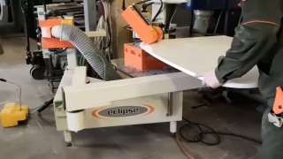

Полуавтоматический кромкооблицовочный станок WT 91M

Подача кромочного материала из магазина. Осуществляется автоматическая подача кромочного материала из рулона с лотка магазина в зону приклеивания. Подача производится с помощью приводных роликов по команде от конечного выключателя. Скорость подачи регулируется бесступенчато. Обеспечивается равномерное перемещение материала и высокое качество склейки. Емкость для клея с электронным контролем температуры. Электронный контроль температуры клея-расплава в емкости для клея обеспечивает надежное приклеивание кромки с постоянной температурой для данного типа клея. Поддержка постоянной температуры клея осуществляется по заданным параметрам электронного термостата на пульте управления. Наклонный рабочий стол. Возможность поворота рабочего стола на угол до 45 ° в направляющих с регулировкой по высоте. Обеспечивается нанесение кромочного материала на заготовки, торец которых раскроен под углом от 0 до 45 ° . Отсчет угла наклона производится по линейке.
