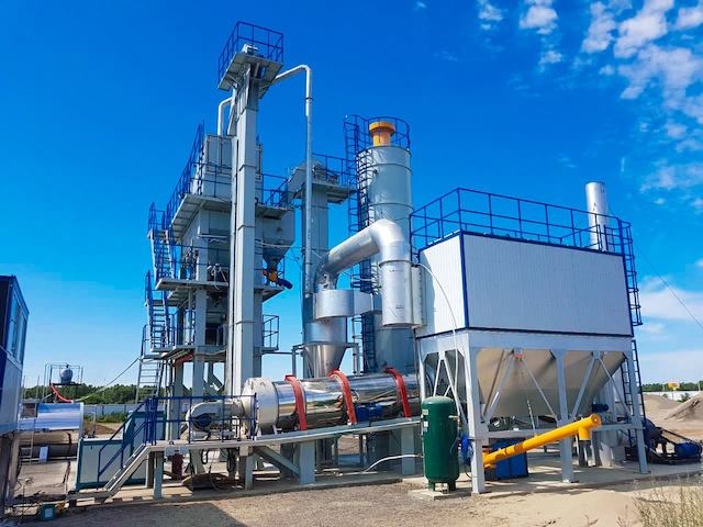

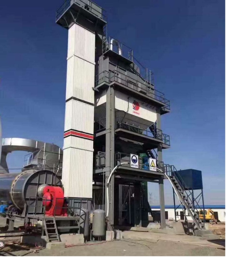

STTS Group предлагает АБЗ Shandong Luda QLB1000-5, который является оптимальным выбором асфальтобетонного завода средней производительности и лучшем ценовым предложением в своем классе. Если Вы ищите асфальтобетонный завод производительностью 80 т/ч или 100 т/час дешево - Shandong Luda QLB1000-5 будет лучшим предложением. Стоимость с доставкой до Москвы, таможенной очисткой и НДС (при курсе юаня 11,5 руб. и прямом контракте с фабрикой) на сентябрь 2025 года. Данное предложение ограничено!
Комплектация завода:
1. Холодные бункеры, 5 шт. * 8 м3;
2. Сушильный барабан;
3. Горелка комбинированная (газ/мазут/дизель);
4. Система сбора пыли. Циклонный фильтр + Рукавные фильтры, 520 м2; Бункер для восстановленного заполнителя (собственной пыли);
5. Смесительная башня:
- Горячий элеватор;
- Грохот 5 сит;
- Горячие карманы (5, общий объем 25 м3);
- Система взвешивания;
- Смеситель 1200 кг;
6. Кабина управления с компьютерной системой;
7. Силос минпорошка 30 т;
8. Емкость битума 1 шт. * 50 м3 и 1 шт. * 30 м3;
9. Система подогрева и подачи битума
10. Система подачи волокнистых добавок (целлюлозы);
11. Система подачи адгезионных добавок.
Дополнительные опции (не входят в поставку):
1. Бункер-накопитель;
2. Емкость для собственной пыли;
3. Дополнительные емкости для минерального порошка и битума.
Технические параметры:
Модель: QLB1000-5 асфальтосмесительная установка (АБЗ);
Тип: циклического типа действия;
Производительность: 80-100 тонн в час (Стандартные рабочие условия);
Смеситель: 1200 кг;
Расход топлива: расход дизельного топлива: 5.5 - 7.0 кг на тонну асфальта;
Погрешность взвешивания: горячие агрегатные материалы: ≤±0.5%; Битум: ≤±0.2%; Заполнитель: ≤±0.3%;
Температура асфальта 130℃ - 165℃ (регулируется);
Загрязнение воздуха ≤20 мг/Нм³;
Уровень шума ≤85 дБ(A);
Режим управления: Полностью автоматический / Полу-автоматический / Ручной режим управления;
Мощность установки 255 кВт;
Сеть 220V/380V-50Hz;
Зона установки Длина: 39 м; Ширина: 30 м; Максимальная высота: 12 м
Общая масса 122 тонн
Компания Shandong Luda находится в Китае, город Вэйфэн и является одним из старейших производителей асфальтобетонных заводов и грунтосмесительных установок опытом более 30 лет. В связи с ростом продаж ы 2024 году была открыта вторая производственная площадка рядом с морским портом Циндао, что значительно
Главное преимущество АБЗ Shandong Luda - оптимальное соотношение качества и цены. Если Вы хотите купить АБЗ недорого - Shandong Luda будет одним из лучших вариантов.
При невысокой цене асфальтосмесительные установки Shandong Luda соответствуют всем современным стандартам качества и надежности, так как при их изготовлении используются компоненты от ведущих мировых и китайских производителей (электромоторы Boneng, вибромоторы Oli-Wolong, пневмоцилиндры Airtac, подшипники Timken, весы AmCells (США), электрокомпоненты ABB, Shneider и Siemens; шнековые транспортеры WAM).
