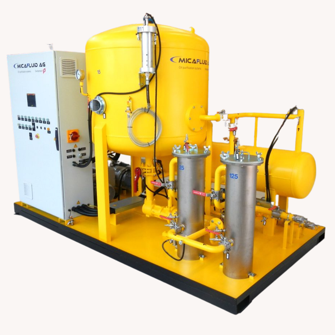

MICAFLUID производит установки для очистки и/или регенерации трансформаторного масла и других масляных жидкостей (например, теплоносительных масел). Трансформаторные масла по истечении определённого срока эксплуатации начинают терять свои свойства. В частности, твёрдые частицы, попадающие в масло из обмоток трансформатора и с металлических внутренних поверхностей, а также растворённые в трансформаторном масле капли воды и воздух, кроме того газы, образующиеся в результате реакций, происходящих во время работы трансформатора (такие как водород, метан, этилен, этан, ацетилен, угарный газ, углекислый газ, кислород и азот), со временем приводят к снижению пробивного напряжения масла.
С целью удаления растворённых в масле воды, воздуха/газов и твёрдых частиц трансформаторные масла подлежат периодической очистке. Швейцарская компания
Газоотборная колонна (GAK) Micafluid не требует технического обслуживания. Поскольку давление в газоотборной колонне составляет 1 мбар, лёгкие молекулы присадок, содержащихся в масле, не повреждаются и не испаряются. В установках Micafluid не используется отдельный циркуляционный насос для удаления газа (воздуха). Газоотборная колонна Micafluid как минимум в 3–4 раза больше аналогичных колонн других производителей, что позволяет очищать значительно больший объём масла. Особая внутренняя конструкция газоотборной колонны Micafluid увеличивает поверхность масляных молекул как минимум в 5 раз по сравнению с другими системами, благодаря чему растворённые в масле вода и воздух, заключённые внутри молекул, максимально эффективно испаряются и удаляются в атмосферу через выпуск вакуумного насоса (насосов).
Наличие воды в трансформаторном масле является критически важным по двум основным причинам и требует обязательного устранения. Первая причина — это снижение пробивного напряжения до критических значений, о чём упоминалось выше. Вторая причина — сокращение срока службы изоляционной бумаги в обмотках трансформатора. С увеличением содержания воды срок службы бумаги уменьшается. По мере старения целлюлозы в структуре бумаги высвобождается всё больше воды, а высвобожденная вода, в свою очередь, ускоряет дальнейшее старение бумаги. Для разрыва этого порочного круга вода должна быть удалена из трансформаторного масла. Компания Micafluid также разработала специальные устройства для удаления воды/влаги из изоляционной бумаги трансформаторных обмоток.
Масляный нагреватель Micafluid оснащён специальной буферной системой. Потери энергии составляют менее 1,2 Вт/см². Помимо этого, продукция Micafluid обладает рядом других существенных преимуществ.
