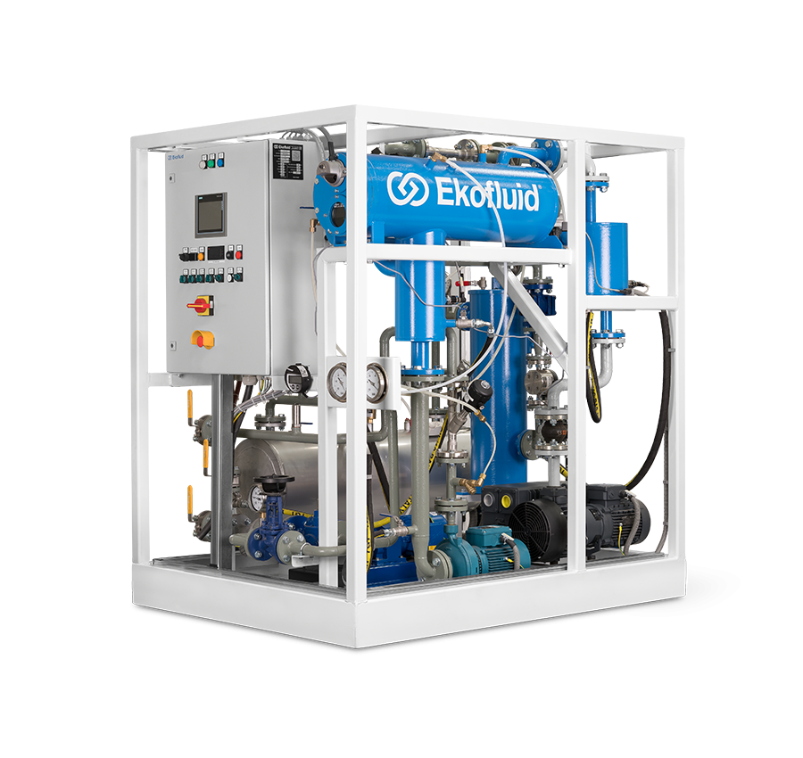

Система регенерации трансформаторного масла Ekofluid
Обновлено 16.11.2026 1006278

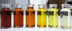

EKOFLUID производит установки для очистки и/или регенерации трансформаторного масла и других масляных жидкостей. По истечении определённого срока эксплуатации трансформаторные масла начинают терять свои свойства. В частности, твёрдые частицы, попадающие в масло из обмоток трансформатора и с металлических внутренних поверхностей, а также растворённые в трансформаторном масле частицы воды и воздуха, наряду с газами, образующимися в результате реакций, происходящих во время работы трансформатора (такими как водород, метан, этилен, этан, ацетилен, угарный газ, углекислый газ, кислород и азот), со временем приводят к снижению пробивного напряжения масла. С целью удаления растворённых в масле воды, воздуха/газов и твёрдых примесей трансформаторные масла периодически подвергаются очистке. Швейцарская компания Ekofluid, благодаря своим запатентованным решениям заняла лидирующее положение в мире в данной области.
Газоотборная колонна (GAK) Ekofluid не требует технического обслуживания. Поскольку давление в газоотборной колонне составляет всего 1 мбар, лёгкие молекулы масляных присадок, содержащиеся в масле, не повреждаются и не испаряются. В установках Ekofluid для удаления газа (воздуха) не используется отдельный циркуляционный насос. Газоотборная колонна Ekofluid как минимум в 3–4 раза больше аналогичных колонн других производителей, что позволяет очищать значительно больший объём масла. Особая внутренняя конструкция газоотборной колонны Ekofluid увеличивает поверхность масляных молекул как минимум в 5 раз по сравнению с аналогами других компаний, благодаря чему растворённые в масле вода и воздух, захваченные молекулами масла, максимально эффективно испаряются и удаляются в атмосферу через выхлоп вакуумного насоса (насосов).
Наличие воды в трансформаторном масле критично по двум основным причинам и подлежит обязательному устранению. Первая причина — снижение пробивного напряжения до критических значений, о чём упоминалось выше. Вторая причина — срок службы изоляционной бумаги обмоток трансформатора. С увеличением содержания воды срок службы бумаги сокращается. По мере старения целлюлозы в структуре бумаги высвобождается всё больше влаги, а выделившаяся вода, в свою очередь, ускоряет дальнейшее старение бумаги. Для разрыва этого порочного круга вода должна быть удалена из трансформаторного масла. Компания Ekofluid также разработала специальное оборудование для удаления воды/влаги из изоляционной бумаги обмоток трансформатора.
Масляный нагреватель Ekofluid оснащён специальной буферной системой. Потери энергии составляют менее 1,2 Вт/см². Кроме того, продукция Ekofluid обладает рядом других существенных преимуществ.
