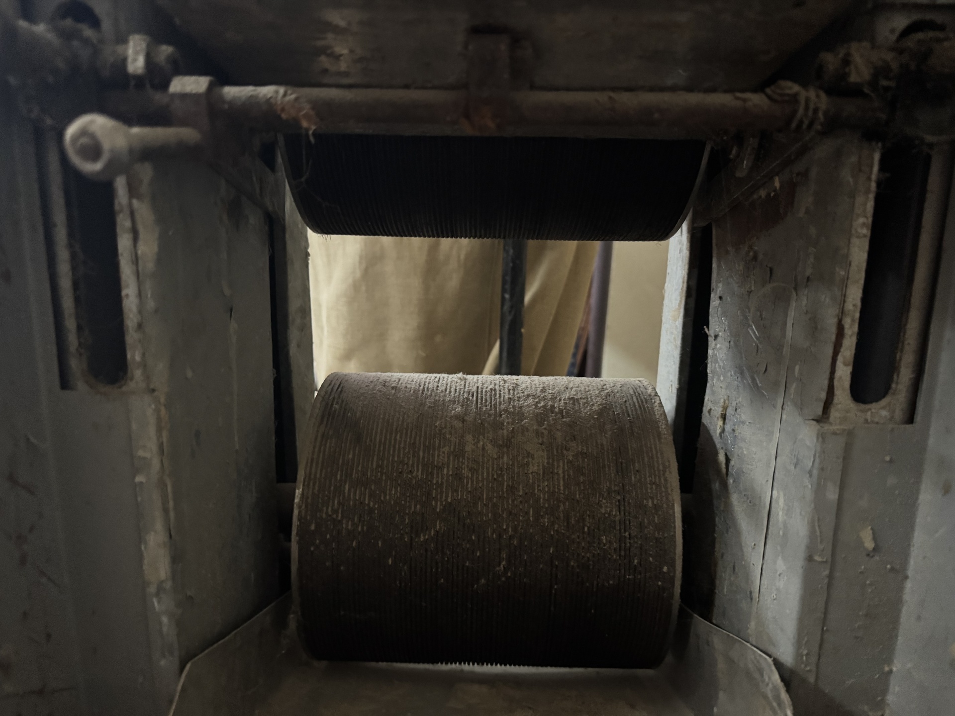

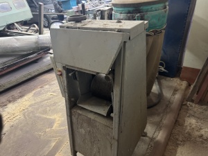

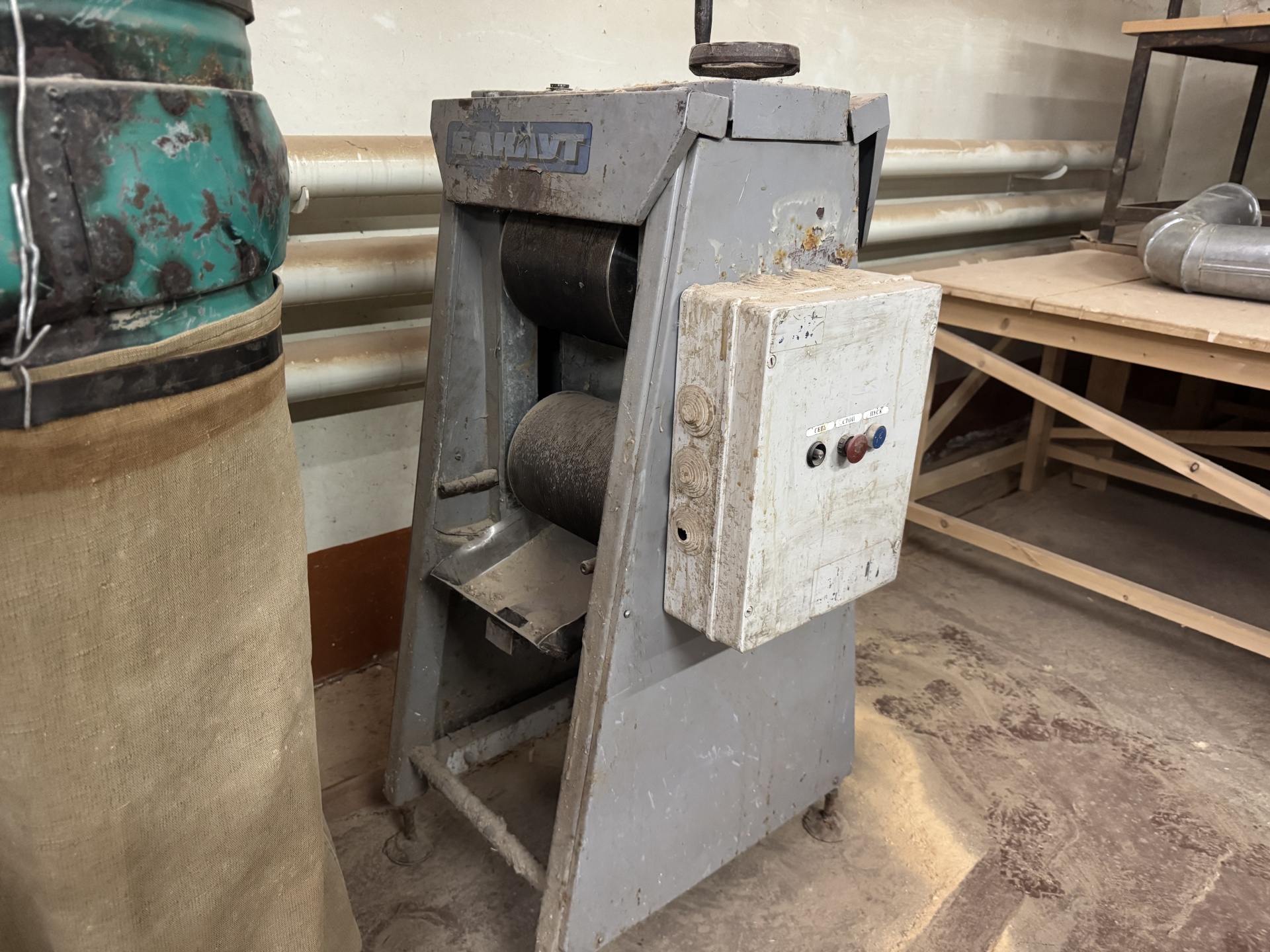

Станкофф.RUУстройство нанесения клея одностороннее, предназначено для нанесения клея на плоскую поверхность бруса (доски). Рассчитано на работу с ПВА, карбамидными и другими водорастворимыми клеями. Легкая регулировка положения клеенаносящего ролика по высоте, позволяет наносить клей на материалы толщиной от 0 до 90 мм. Рекомендуется для производства широкого ассортимента продукции: мебельного щита, дверей, оконного бруска, клееного стенового бруса. Удобная конструкция позволяет быстро снять валик для промывки в конце смены. Основные достоинства аппарата: Скорость подачи до 23,5 м/мин; Простота эксплуатации; Жёсткая конструкция. Устройство в рабочем, хорошем состоянии.

Технические характеристики
| Макс. ширина заготовки, мм | 200 |
| Макс. высота заготовки, мм | 90 |
| Длина заготовки, мм | 3000 |
| Диаметр ролика, мм | 112 |
| Ширина ролика, мм | 220 |
| Скорость подачи, м/мин | 23,5 |
| Расход клея, г/м2 | 80 - 200 |
| Мощность, кВт | 0,2 |
| Габариты ДxШxВ, мм | 690x490x1250 |
| Масса, кг | 55 |
| Производитель | Бакаут |
| Страна | Россия |
