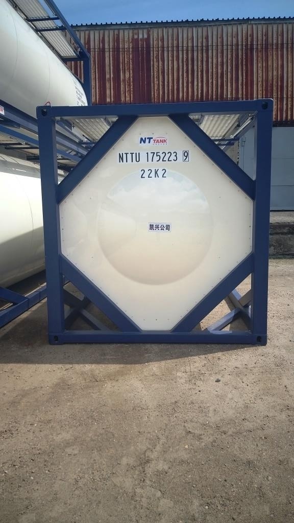

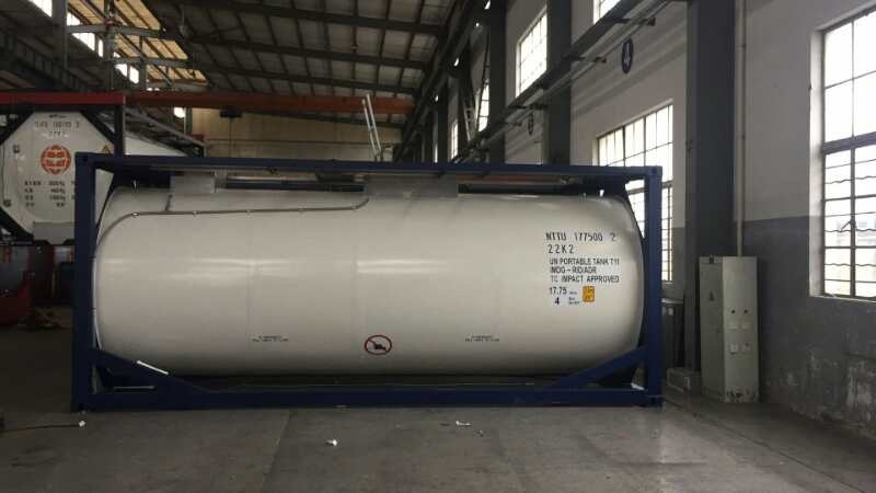

Технические характеристики:
Тип контейнера Контейнер-цистерна (КЦ) модели Т11
Инструкция ООН, которой соответствует Контейнер UN T11
Код типа и размера по ISO 668:1995 22T6, габарит 1СС (20 ft контейнер)
Форма цистерны цилиндрическая
Материал корпуса Нержавеющая сталь  316L, SANS 50028-7  WNr 1.4402/1.4404
Размеры контейнера (ДхШхВ), мм 6058х2438х2591
Собственная масса контейнера (тара), кг 3550
Объём цистерны, м3 17,75
Технически допустимая полная масса, кг 36000
Давление испытательное, Бар/МПа  6/0,6
Давление рабочее, Бар/МПа                4/0,4
Номинальная толщина стенки цилиндрической части, мм 4,4
Номинальная толщина стенки днищ, мм 4,7
Эквивалентная толщина мягкой (малоуглеродистой) стали, мм 6,0
Температура эксплуатации, °С -40…+93
Температура перевозимого груза, °С                +93

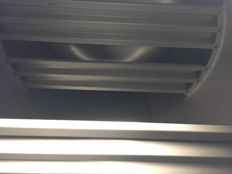

Перегородки внутри цистерны (волногасители) 2 пары

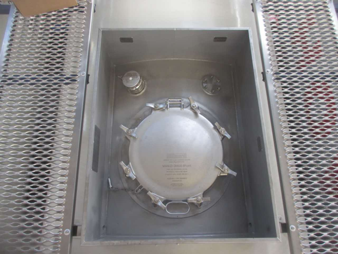

Люк-лаз с крышкой, обечайкой и укрепляющим кольцом и прокладкой FortVale или GUARD, Диаметр 500 мм, крышка на 8 болтах
Устройство верхнего налива (слива) продукта FortVale или GUARD, Ду80 мм (3")
Предохранительный клапан  FortVale или GUARD, Тип клапана: Вакуумно-предохранительный пружинный Ду63 (2½")
Устройство нижнего налива (слива), мм Fort Vale или GUARD, Ду80 мм (3"). Последовательно установленные внутренний и наружный клапаны с Ду 80 мм, выходной патрубок с резьбой 3"BSP и резьбовой крышкой
Термометр Биметаллический, диапазон измерения – от минус 50 до плюс 150°С, диаметр шкалы – 112 мм
Подъемная лестница (с торца т/к) со стороны сливного крана
Дорожка, поручень (сверху т/к) со стороны подъемной лестницы
Конструкция танк контейнера               рамная
Толщина термической изоляции, мм                50
Площадь поверхности нагрева , м3 10
Штабелируемость, кг 216000
