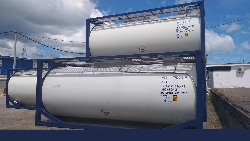

Танк-контейнер объём 18м3 тип Т11, для перевозки эфирных масел
Обновлено 13.05.2026 1017146
Цена может быть не актуальной из-за нестабильности курса валюты, пожалуйста уточняйте!
Технические характеристики:
Тип контейнера Контейнер-цистерна (КЦ) модели Т11
Инструкция ООН, которой соответствует Контейнер UN T11
Код типа и размера по ISO 668:1995 22T6, габарит 1СС (20 ft контейнер)
Форма цистерны цилиндрическая
Материал корпуса Нержавеющая сталь  316L, SANS 50028-7  WNr 1.4402/1.4404
Номинальная толщина стенки цилиндрической части, мм 4,4
Номинальная толщина стенки днищ, мм 4,7
Эквивалентная толщина мягкой (малоуглеродистой) стали, мм  6,0

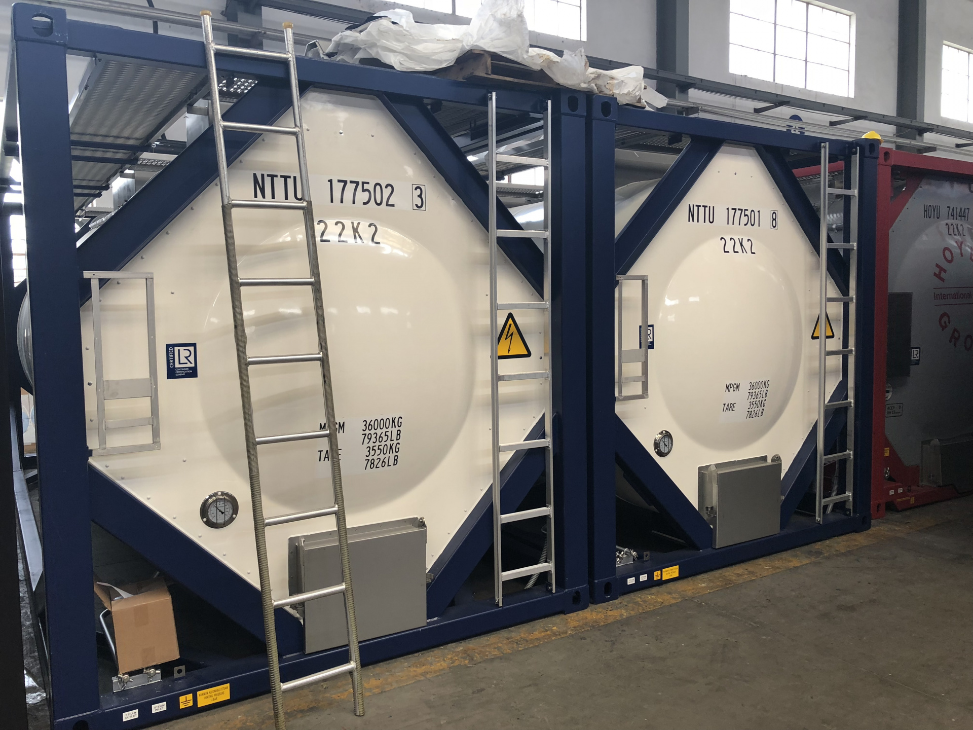

Собственная масса контейнера (тара), кг 3550
Объём цистерны, м3   18
Технически допустимая полная масса, кг 36000
Размеры контейнера (ДхШхВ), мм 6058х2438х2591
Температура эксплуатации, °С -40…+130
Температура перевозимого груза, °С                +130
Давление испытательное, Бар/МПа  6/0,6
Давление рабочее, Бар/МПа                4/0,4

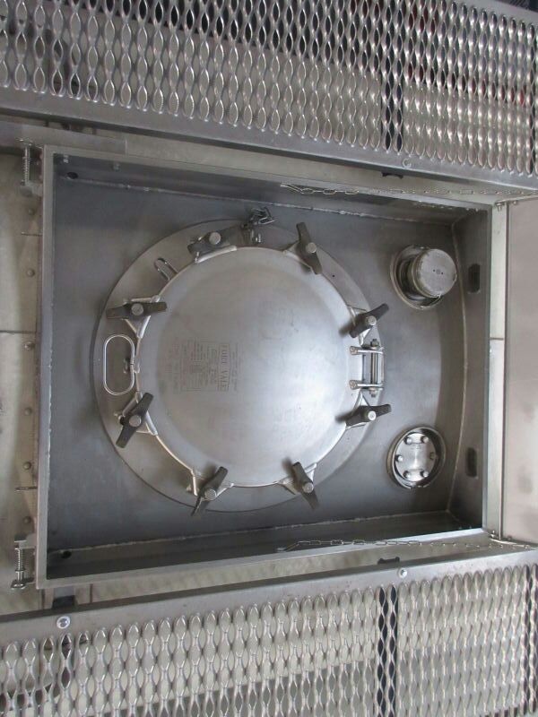

Люк-лаз с крышкой, обечайкой и укрепляющим кольцом и прокладкой FortVale или GUARD, Диаметр 500 мм, крышка на 8 болтах

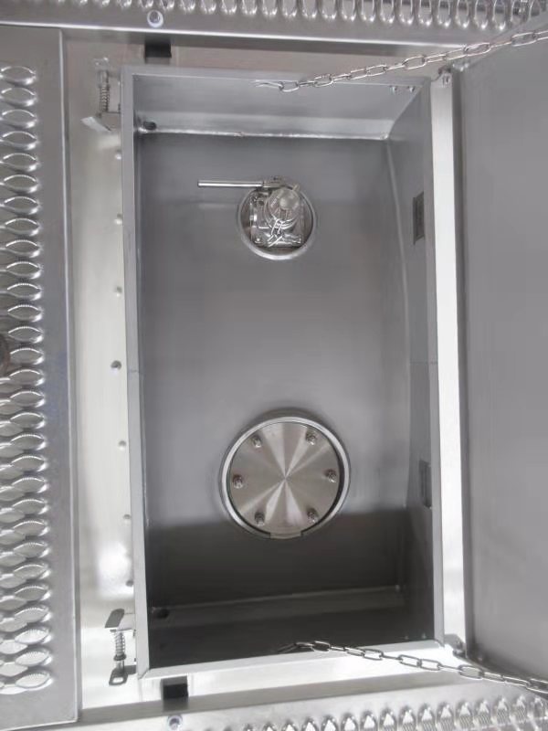

Устройство верхнего налива (слива) продукта FortVale или GUARD, Ду80 мм (3")
Предохранительный клапан  FortVale или GUARD, Тип клапана: Вакуумно-предохранительный пружинный Ду63 (2½")
Устройство нижнего налива (слива), мм Fort Vale или GUARD, Ду80 мм (3"). Последовательно установленные внутренний и наружный клапаны с Ду 80 мм, выходной патрубок с резьбой 3"BSP и резьбовой крышкой
Термометр Биметаллический, диапазон измерения – от минус 50 до плюс 150°С, диаметр шкалы – 112 мм
Подъемная лестница (с торца т/к) со стороны сливного крана

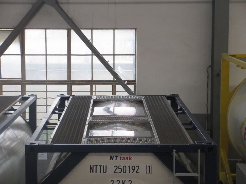

Дорожка, поручень (сверху т/к) со стороны подъемной лестницы
Конструкция танк контейнера               рамная
Толщина термической изоляции, мм                50
Площадь поверхности нагрева , м3 10
Штабелируемость, кг 216000
