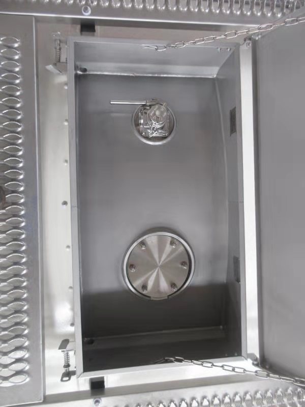

Технические характеристики:
Тип контейнера Контейнер-цистерна (КЦ) модели Т11
Инструкция ООН, которой соответствует контейнер UN T11
Код типа и размера по ISO 668:1995 22К2, габарит 1СС (20 ft контейнер)
Форма цистерны цилиндрическая
Материал корпуса Нержавеющая сталь  316L
Давление испытательное, Бар/МПа  6/0,6
Давление рабочее, Бар/МПа                4/0,4
Номинальная толщина стенки цилиндрической части, мм   4,4
Номинальная толщина стенки днищ, мм        4,7
Эквивалентная толщина мягкой (малоуглеродистой) стали, мм       6,0
Температура эксплуатации, °С -40…+130
Температура перевозимого груза, °С                +130
Размеры контейнера (ДхШхВ), мм. 6058х2438х2591
Собственная масса контейнера (тара), кг. 3500
Объём цистерны, литр. 24000
Технически допустимая полная масса, кг. 36000

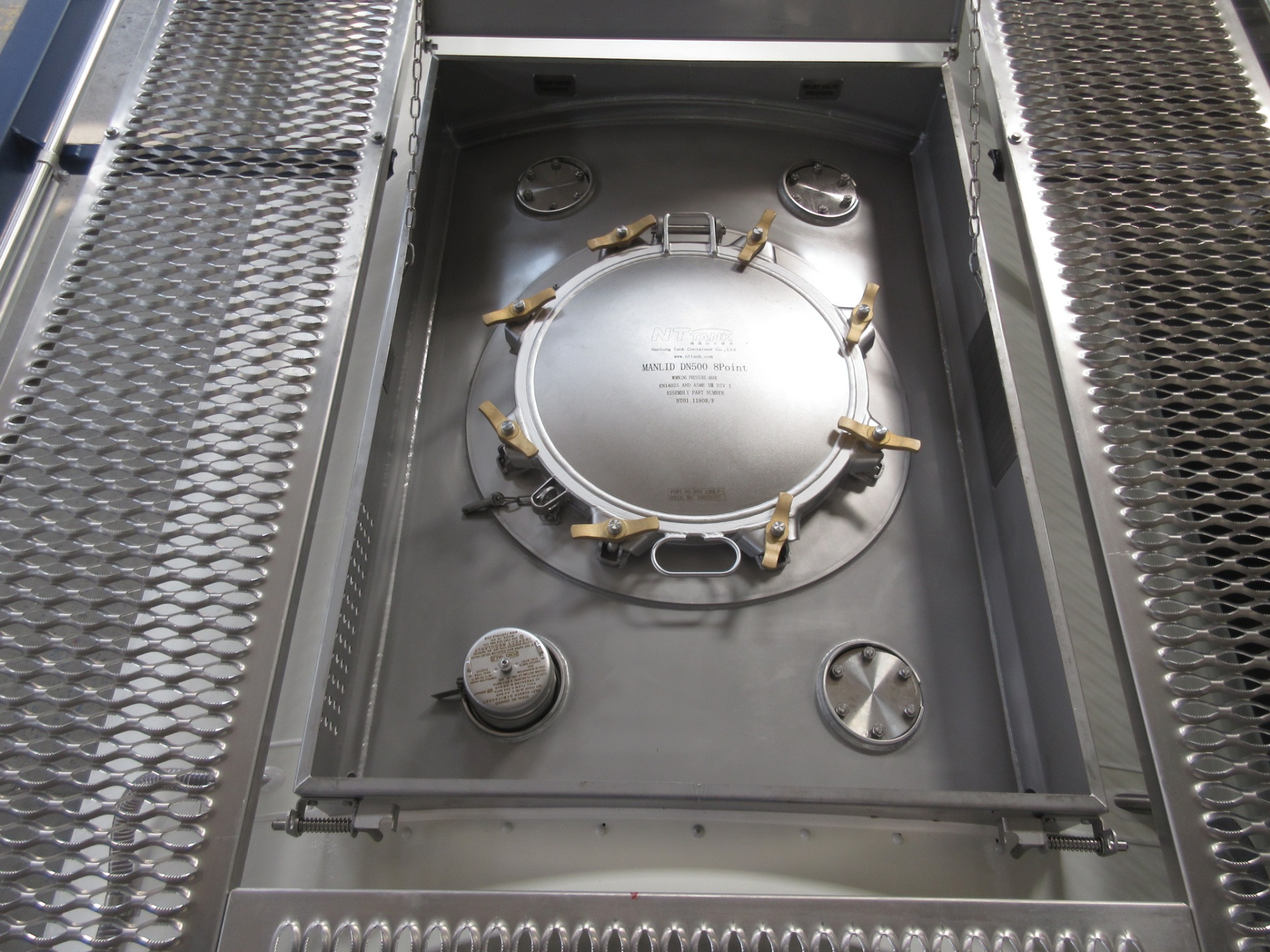

Люк-лаз с крышкой, обечайкой и укрепляющим кольцом и прокладкой FortVale или GUARD, Диаметр 500 мм, крышка на 8 болтах
Устройство верхнего налива (слива) продукта FortVale или GUARD, Ду80 мм (3")
Предохранительный клапан FortVale или GUARD Вакуумно-предохранительный пружинный Ду63 (2½")
Устройство нижнего налива (слива), мм Fort Vale или GUARD, Ду80 мм (3"). Последовательно установленные внутренний и наружный клапаны с Ду 80 мм, выходной патрубок с резьбой 3"BSP и резьбовой крышкой
Термометр Биметаллический, диапазон измерения – от минус 50 до плюс 150°С, диаметр шкалы – 112 мм
Подъемная лестница (с торца т/к) со стороны сливного крана
Дорожка, поручень (сверху т/к) со стороны подъемной лестницы
Конструкция танк контейнера  рамная
Толщина термической изоляции, мм. 50
Площадь поверхности нагрева , м3 10
Штабелируемость, кг. 216000
