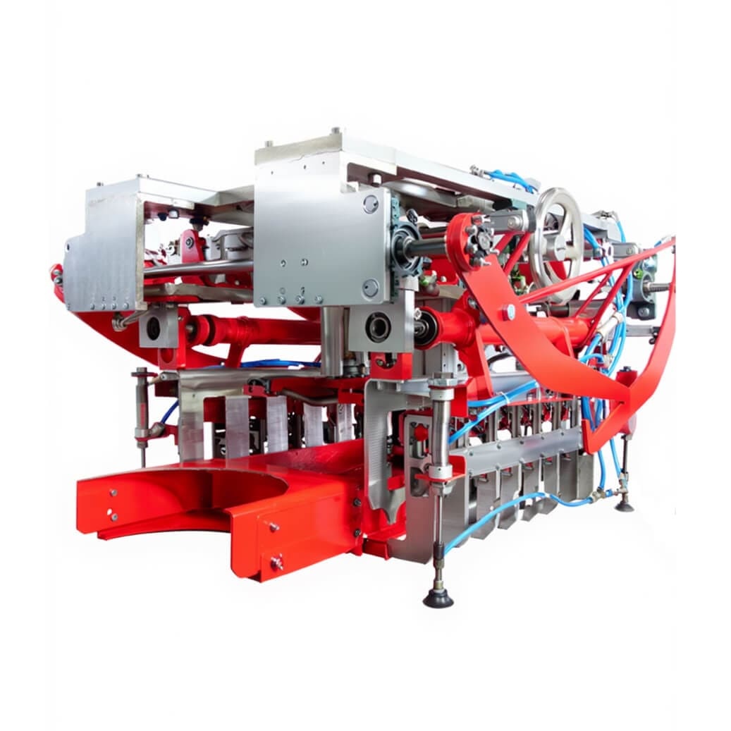

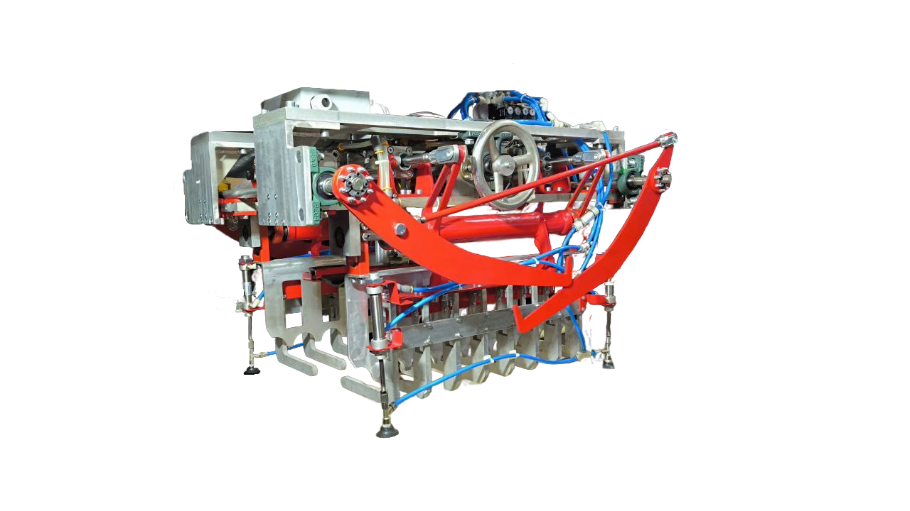

Универсальный захват для автоматизации работы с разнородными грузами.
Предназначен для захвата и перемещения мешков, поддонов, вёдер и прокладочных листов. Устанавливается на промышленный робот-манипулятор, обеспечивая гибкость и эффективность в логистических и производственных процессах.
ОПИСАНИЕ:
  • Повышение эффективности: сокращение времени на смену инструмента для разных операций.
  • Снижение затрат: один захват вместо нескольких специализированных.
  • Надёжность и долговечность: конструкция рассчитана на многоцикловую работу в условиях цеха.
  • Гибкость: возможность адаптации под различные размеры и типы грузов.
  • Роботизация: полная интеграция в автоматизированную линию.
Области применения: идеально подходит для автоматизированных складов, производственных линий в пищевой, химической, строительной отраслях, логистических центров и сельского хозяйства.
Характеристики захвата:
Тип захватаКлещевой
Привод захватаПневматический
Основные функцииЗахват и укладка мешков, поддонов, прокладок и вёдер
Переносимый грузМешки, поддоны, прокладки, вёдра
Максимальные габариты мешка700*440*180 (мм, длина*ширина*высота)
Максимальный вес мешка50 кг
Максимальные габариты поддона1200*1000*150 (мм, длина*ширина*высота)
Габариты прокладки ДВП1200*1000 (мм, длина*ширина)
Габаритные размеры ведраДиаметр верха: ∅320 мм, диаметр дна: ∅266 мм, высота: 340 мм
Вес одного ведра25 кг
Количество одновременно переносимых изделий1 шт
Грузоподъемностьдо 50 кг
Масса захвата127 кг
Масса захвата с захватом для вёдер146 кг
Габариты захвата максимальные (в раскрытом положении)807*1234*825 (мм, длина*ширина*высота)
Исполнение материала захватаКонструкционная сталь с порошковым покрытием
Условия эксплуатацииТемпература окружающей среды +10 градусов, Температура перемещаемого объекта +60 градусов
Гарантия12 месяцев
