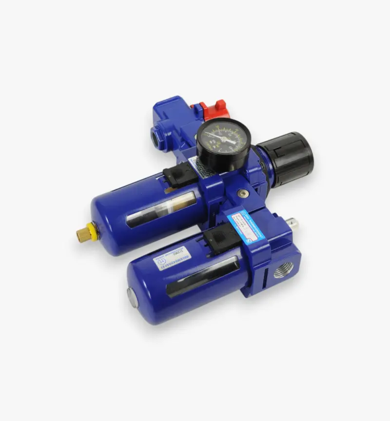

Блок кондиционирования БК1-16
Назначение
Блок кондиционирования БК1-16 предназначен для подготовки сжатого воздуха в пневматических системах. Устройство выполняет фильтрацию воздуха и регулирование давления на выходе в заданном диапазоне.
Технические характеристики
Параметр Значение
Условный проход16 мм
Номинальное давление1 МПа
Минимальное рабочее давление0,1 МПа
Диапазон настройки давления на выходе0,05–0,85 МПа
Абсолютная тонкость фильтрации25 мкм
Присоединение пневмолинийG1/2"
Отвод конденсатаПолуавтоматический
Масса2,45 кг
Конструктивные и эксплуатационные особенности
  • Подключение пневмолиний выполняется через резьбовые присоединения G1/2".
  • Фильтрующий элемент обеспечивает очистку сжатого воздуха от механических частиц размером от 25 мкм.
  • Давление на выходе регулируется в диапазоне от 0,05 до 0,85 МПа.
  • Удаление накопившегося конденсата осуществляется с использованием полуавтоматического отвода.
  • Номинальное давление блока составляет 1 МПа.
