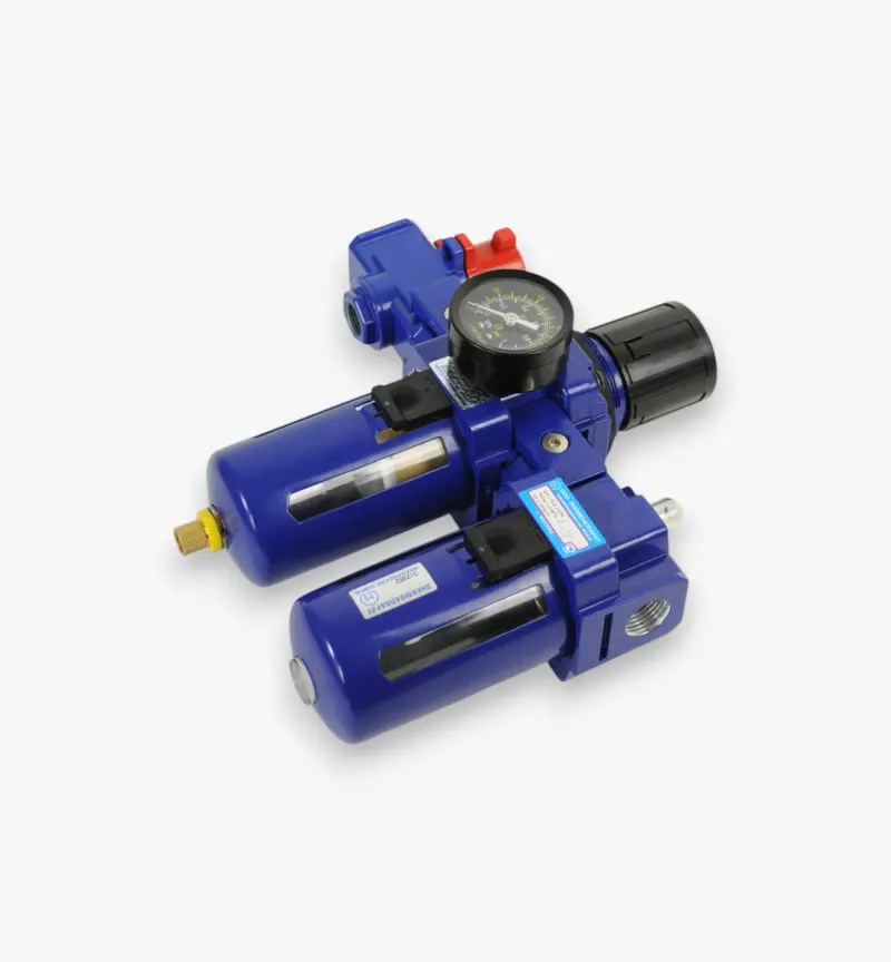

Назначение
Блок кондиционирования БК1-16-5 предназначен для подготовки сжатого воздуха в пневматических системах. Конструкция объединяет фильтрацию воздуха и регулирование давления на выходе.
Технические характеристики
Параметр Значение
Условный проход 16 мм
Номинальное давление 1 МПа
Минимальное рабочее давление 0,1 МПа
Диапазон настройки давления на выходе 0,05–0,85 МПа
Абсолютная тонкость фильтрации 5 мкм
Присоединение пневмолиний G1/2"
Отвод конденсата Полуавтоматический
Масса 3,13 кг
Конструктивные и эксплуатационные особенности
  • Фильтрующий элемент обеспечивает абсолютную тонкость фильтрации 5 мкм.
  • Рабочее давление на выходе настраивается в диапазоне от 0,05 до 0,85 МПа.
  • Удаление конденсата выполняется через полуавтоматический отвод.
  • Подключение к пневматической магистрали осуществляется через резьбовые присоединения G1/2".
  • Номинальное давление блока составляет 1 МПа; минимальное рабочее давление — 0,1 МПа.
