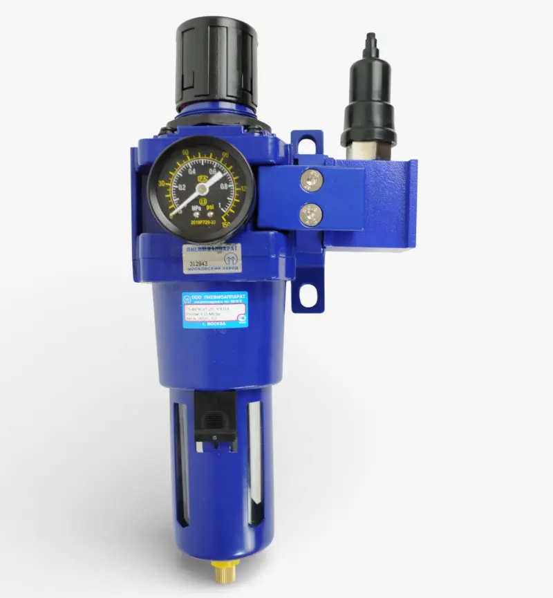

Назначение
Блок подготовки воздуха П-ФРК-Р-25 предназначен для фильтрации сжатого воздуха и регулирования давления на выходе в пневматических системах. Конструкция объединяет фильтр-регулятор с присоединением пневмолиний G1" и полуавтоматическим отводом конденсата.
Технические характеристики
Параметр Значение
Условный проход 25 мм
Номинальное давление 1 МПа
Минимальное рабочее давление 0,1 МПа
Диапазон настройки давления на выходе 0,05–0,85 МПа
Абсолютная тонкость фильтрации 25 мкм
Присоединение пневмолиний G1"
Отвод конденсата Полуавтоматический
Масса 2,47 кг
Конструктивные и эксплуатационные особенности
  • Фильтрация сжатого воздуха осуществляется с абсолютной тонкостью 25 мкм.
  • Регулирование давления на выходе выполняется в диапазоне от 0,05 до 0,85 МПа.
  • Полуавтоматический отвод конденсата обеспечивает удаление накопленной влаги при обслуживании системы.
  • Подключение пневмолиний выполняется через резьбовые присоединения G1".
  • Эксплуатация допускается при рабочем давлении не ниже 0,1 МПа и номинальном давлении до 1 МПа.
