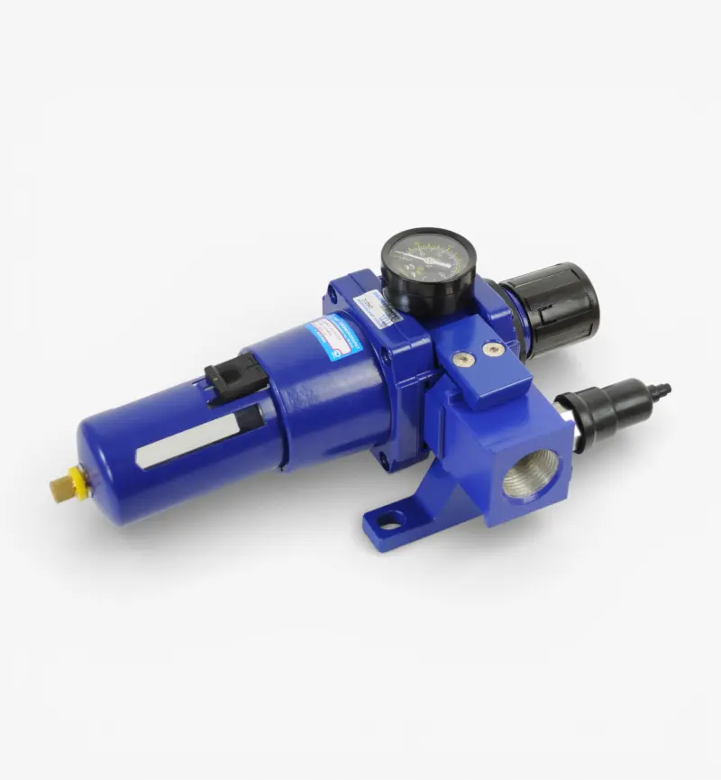

Блок подготовки воздуха П-ФРК-Р-25-5
Блок предназначен для очистки сжатого воздуха от механических примесей и регулирования давления на выходе перед подачей в пневматические узлы и исполнительные механизмы.
Технические характеристики
Параметр Значение
Условный проход 25 мм
Номинальное давление 1 МПа
Минимальное рабочее давление 0,1 МПа
Диапазон настройки давления на выходе 0,05–0,85 МПа
Абсолютная тонкость фильтрации 5 мкм
Присоединение пневмолиний G1"
Отвод конденсата Полуавтоматический
Масса 2,47 кг
Конструктивные и эксплуатационные особенности
  • Фильтрация сжатого воздуха осуществляется с абсолютной тонкостью 5 мкм.
  • Давление на выходе регулируется в диапазоне от 0,05 до 0,85 МПа.
  • Полуавтоматический отвод конденсата предназначен для удаления накопившейся влаги из фильтра.
  • Подключение пневмолиний выполняется через резьбовые присоединения G1".
  • При выборе и эксплуатации необходимо соблюдать номинальное давление 1 МПа и минимальное рабочее давление 0,1 МПа.
