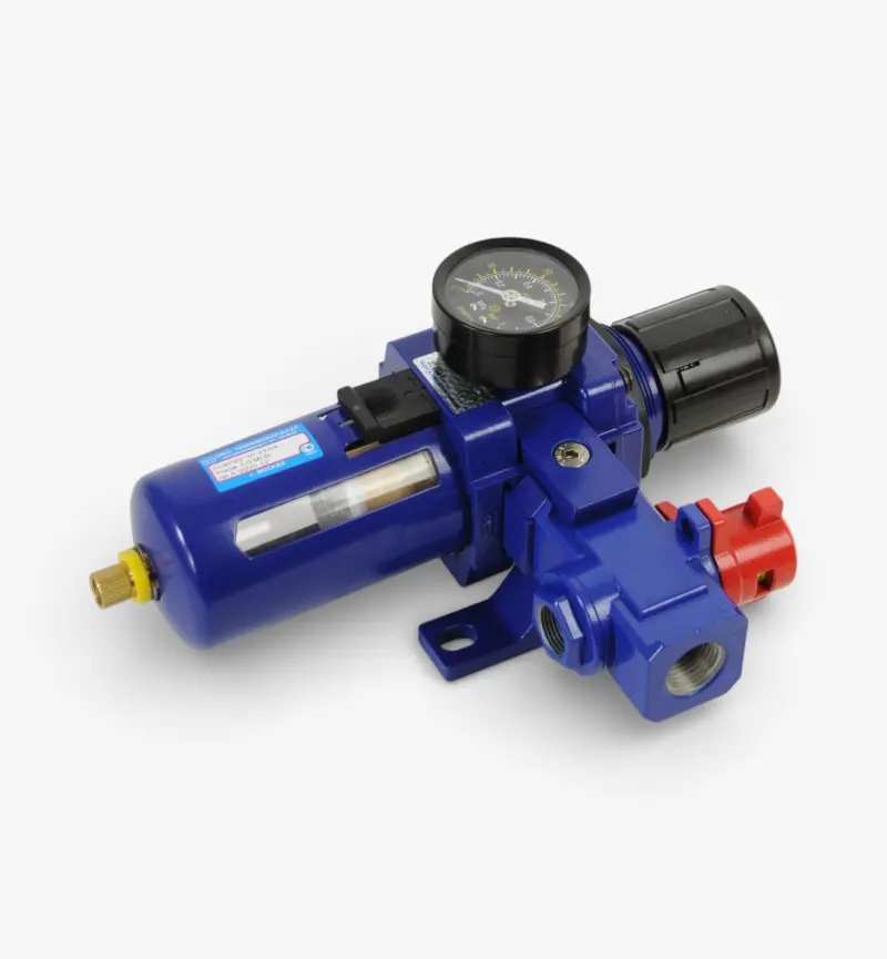

Техническое назначение
Блок подготовки воздуха предназначен для фильтрации сжатого воздуха и регулирования давления на выходе в пневматических системах. Конструкция предусматривает полуавтоматический отвод конденсата.
Технические характеристики
Параметр Значение
Условный проход 16 мм
Номинальное давление 1 МПа
Минимальное рабочее давление 0,1 МПа
Диапазон настройки давления на выходе 0,05–0,85 МПа
Абсолютная тонкость фильтрации 25 мкм
Присоединение пневмолиний G1/2"
Отвод конденсата Полуавтоматический
Масса 1,59 кг
Конструктивные и эксплуатационные особенности
  • Совмещает функции фильтрации сжатого воздуха и регулирования давления на выходе.
  • Тонкость фильтрации составляет 25 мкм.
  • Выходное давление регулируется в диапазоне от 0,05 до 0,85 МПа.
  • Удаление конденсата выполняется через полуавтоматический отвод.
  • Подключение пневмолиний осуществляется через резьбовые присоединения G1/2".
  • Номинальное давление устройства — 1 МПа.
