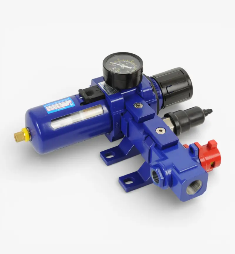

Назначение
Блок подготовки воздуха П-ФРК2-Р-16 объединяет функции фильтрации сжатого воздуха и регулирования давления на выходе. Изделие применяется в пневматических системах с номинальным давлением до 1 МПа.
Технические характеристики
Параметр Значение
Условный проход16 мм
Номинальное давление1 МПа
Минимальное рабочее давление0,1 МПа
Диапазон настройки давления на выходе0,05–0,85 МПа
Абсолютная тонкость фильтрации25 мкм
Присоединение пневмолинийG1/2"
Отвод конденсатаПолуавтоматический
Масса2,11 кг
Конструктивные и эксплуатационные особенности
  • Фильтрация сжатого воздуха осуществляется с абсолютной тонкостью 25 мкм.
  • Давление на выходе регулируется в диапазоне от 0,05 до 0,85 МПа.
  • Для подключения пневмолиний предусмотрена резьба G1/2".
  • Удаление накопившегося конденсата выполняется через полуавтоматический отвод.
  • Изделие рассчитано на работу при номинальном давлении до 1 МПа и минимальном рабочем давлении 0,1 МПа.
