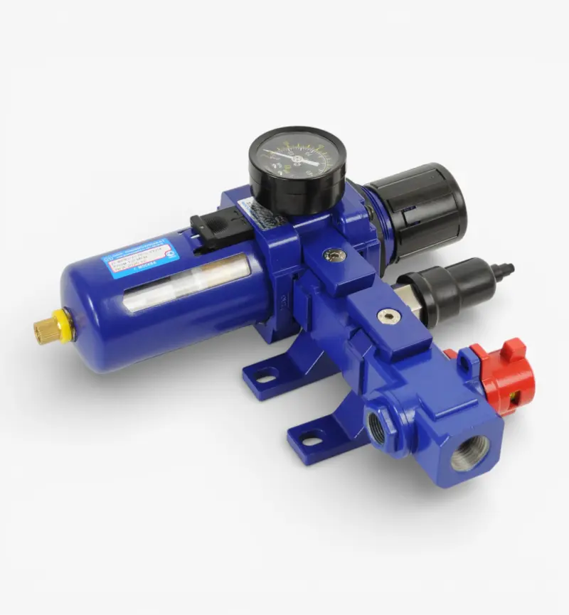

Назначение
Блок подготовки сжатого воздуха П-ФРК2-Р-16-5 объединяет функции фильтрации и регулирования давления в пневматической системе. Фильтр удаляет из потока механические загрязнения с абсолютной тонкостью фильтрации 5 мкм, а регулятор поддерживает заданное давление на выходе.
Технические характеристики
Параметр Значение
Условный проход 16 мм
Номинальное давление 1 МПа
Минимальное рабочее давление 0,1 МПа
Диапазон настройки давления на выходе 0,05–0,85 МПа
Абсолютная тонкость фильтрации 5 мкм
Присоединение пневмолиний G1/2"
Отвод конденсата Полуавтоматический
Масса 2,11 кг
Конструктивные и эксплуатационные особенности
  • Совмещённые функции фильтрации воздуха и регулирования давления в одном блоке.
  • Фильтрующий элемент с абсолютной тонкостью фильтрации 5 мкм предназначен для удаления механических частиц из пневматического потока.
  • Давление на выходе настраивается в диапазоне от 0,05 до 0,85 МПа.
  • Полуавтоматический отвод конденсата обеспечивает удаление накопившейся влаги при снижении давления в системе.
  • Подключение пневмолиний выполняется через резьбовые присоединения G1/2".
  • Эксплуатация допускается при рабочем давлении от 0,1 до 1 МПа в пределах установленного диапазона регулирования.
