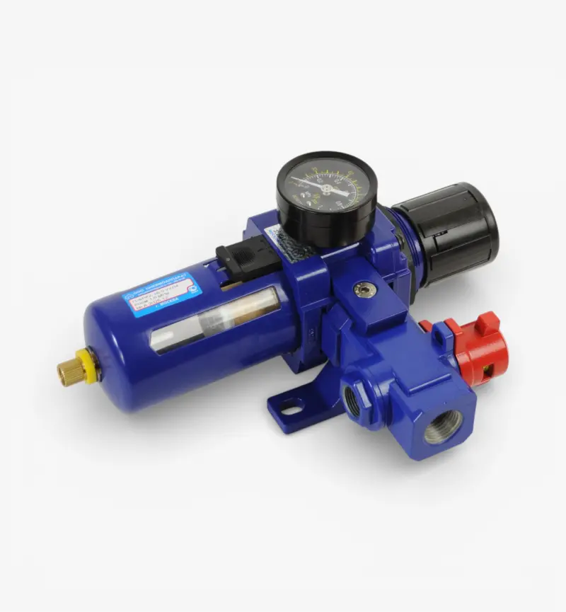

Назначение
Блок подготовки воздуха П-ФРК2-16-5 предназначен для очистки сжатого воздуха от механических примесей и отделения конденсата с последующей стабилизацией давления в пневматической системе.
Технические характеристики
Параметр Значение
Условный проход 16 мм
Номинальное давление 1 МПа
Минимальное рабочее давление 0,1 МПа
Диапазон настройки давления на выходе 0,05–0,85 МПа
Абсолютная тонкость фильтрации 5 мкм
Присоединение пневмолиний G1/2"
Отвод конденсата Полуавтоматический
Масса 1,59 кг
Конструктивные и эксплуатационные особенности
  • Комбинированная конструкция включает фильтр и регулятор давления в одном блоке.
  • Фильтрующий элемент обеспечивает очистку сжатого воздуха от механических частиц размером от 5 мкм.
  • Регулирование давления на выходе выполняется в диапазоне от 0,05 до 0,85 МПа.
  • Полуавтоматический отвод конденсата предназначен для удаления накопленной влаги из фильтра.
  • Подключение пневмолиний выполняется через резьбовые присоединения G1/2".
  • Эксплуатация допускается при давлении в пневмосистеме не ниже 0,1 МПа и номинальном давлении до 1 МПа.
