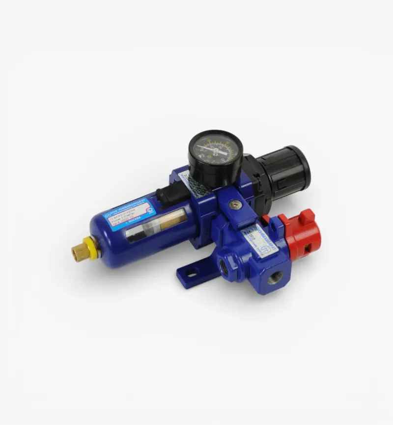

Назначение
Блок подготовки воздуха П-ФРК2-6 предназначен для очистки сжатого воздуха от механических загрязнений и регулирования давления на выходе пневматической системы.
Технические характеристики
Параметр Значение
Условный проход 6 мм
Номинальное давление 1 МПа
Минимальное рабочее давление 0,1 МПа
Диапазон настройки давления на выходе 0,05–0,85 МПа
Абсолютная тонкость фильтрации 25 мкм
Присоединение пневмолиний G1/4"
Отвод конденсата Полуавтоматический
Масса 0,86 кг
Конструктивные и эксплуатационные особенности
  • Фильтрация сжатого воздуха выполняется с абсолютной тонкостью 25 мкм.
  • Давление на выходе регулируется в диапазоне от 0,05 до 0,85 МПа.
  • Номинальное давление блока составляет 1 МПа.
  • Удаление накопившегося конденсата осуществляется через полуавтоматический отвод.
  • Подключение к пневматической линии выполняется через резьбовые присоединения G1/4".
  • Минимальное рабочее давление составляет 0,1 МПа.
