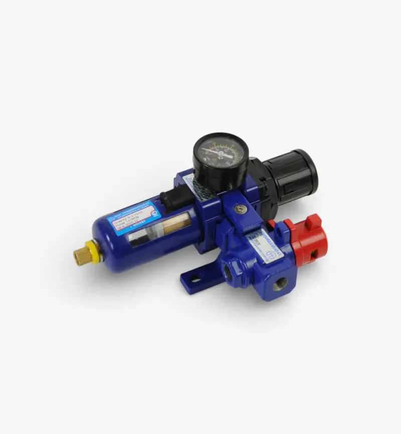

Назначение
Блок подготовки воздуха П-ФРК2-6-5 предназначен для очистки сжатого воздуха от механических загрязнений, стабилизации давления на выходе и удаления конденсата в пневматических системах.
Технические характеристики
Параметр Значение
Условный проход6 мм
Номинальное давление1 МПа
Минимальное рабочее давление0,1 МПа
Диапазон настройки давления на выходе0,05–0,85 МПа
Абсолютная тонкость фильтрации5 мкм
Присоединение пневмолинийG1/4"
Отвод конденсатаПолуавтоматический
Масса0,86 кг
Конструктивные и эксплуатационные особенности
  • Комбинирует функции фильтрации сжатого воздуха и регулирования давления в одном блоке.
  • Фильтрующий элемент с абсолютной тонкостью фильтрации 5 мкм удаляет механические частицы из пневмолинии.
  • Рабочее давление на выходе регулируется в диапазоне от 0,05 до 0,85 МПа.
  • Регулятор давления позволяет настраивать давление в соответствии с требованиями подключённого пневматического оборудования.
  • Полуавтоматический отвод конденсата обеспечивает удаление накопившейся влаги при обслуживании пневмосистемы.
  • Подключение к пневмолиниям выполняется через резьбовые присоединения G1/4".
