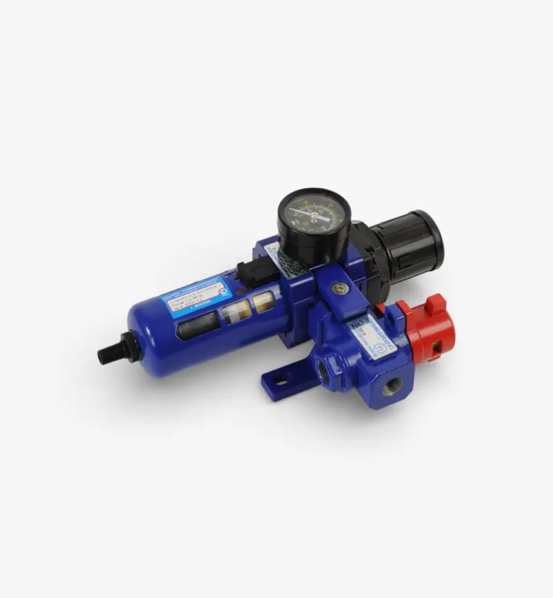

Назначение
Блок подготовки воздуха П-ФРК2-6-5-АО применяется в пневматических системах для очистки сжатого воздуха от механических примесей, регулирования давления на выходе и удаления конденсата.
Технические характеристики
Параметр Значение
Условный проход 6 мм
Номинальное давление 1 МПа
Минимальное рабочее давление 0,1 МПа
Диапазон настройки давления на выходе 0,05–0,85 МПа
Абсолютная тонкость фильтрации 5 мкм
Присоединение пневмолиний G1/4"
Отвод конденсата Автоматический
Масса 0,96 кг
Конструктивные и эксплуатационные особенности
  • Фильтрующий элемент обеспечивает очистку сжатого воздуха от частиц с абсолютным размером от 5 мкм.
  • Регулирование давления на выходе выполняется в диапазоне от 0,05 до 0,85 МПа.
  • Автоматический отвод конденсата снижает необходимость регулярного ручного обслуживания узла.
  • Подключение пневмолиний осуществляется через резьбовое присоединение G1/4".
  • Блок рассчитан на эксплуатацию при номинальном давлении до 1 МПа; минимальное рабочее давление составляет 0,1 МПа.
