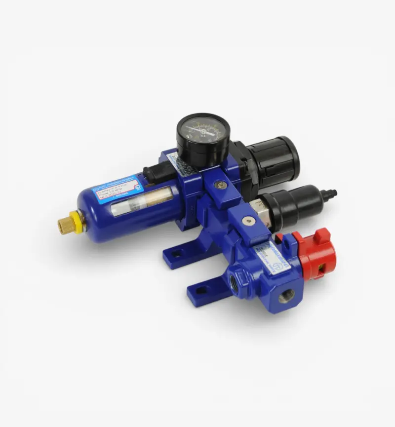

Назначение Блок подготовки воздуха П-ФРК2-10 применяется для очистки сжатого воздуха от механических загрязнений и регулирования давления на выходе перед пневматическим оборудованием. Конструкция...
ООО «ПЦ»Блок подготовки воздуха П-ФРК2-Р-6 предназначен для очистки сжатого воздуха от механических примесей и регулирования давления на выходе перед подачей в пневматическое оборудование. Конструкция предусматривает полуавтоматический отвод конденсата.
| Параметр | Значение |
| Условный проход | 6 мм |
| Номинальное давление | 1 МПа |
| Минимальное рабочее давление | 0,1 МПа |
| Диапазон настройки давления на выходе | 0,05–0,85 МПа |
| Абсолютная тонкость фильтрации | 25 мкм |
| Присоединение пневмолиний | G1/4" |
| Отвод конденсата | Полуавтоматический |
| Масса | 1,32 кг |
