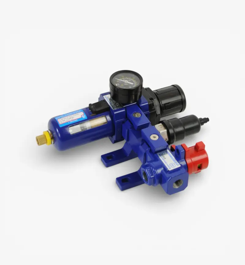

Назначение
Блок подготовки воздуха П-ФРК2-Р-6-5 предназначен для удаления механических примесей из сжатого воздуха и поддержания заданного давления на выходе пневмолинии. Фильтрация выполняется с абсолютной тонкостью 5 мкм.
Технические характеристики
Параметр Значение
Условный проход 6 мм
Номинальное давление 1 МПа
Минимальное рабочее давление 0,1 МПа
Диапазон настройки давления на выходе 0,05–0,85 МПа
Абсолютная тонкость фильтрации 5 мкм
Присоединение пневмолиний G1/4"
Отвод конденсата Полуавтоматический
Масса 1,32 кг
Конструктивные и эксплуатационные особенности
  • Совмещает функции фильтрации сжатого воздуха и регулирования давления на выходе.
  • Регулировка выходного давления выполняется в диапазоне от 0,05 до 0,85 МПа.
  • Фильтрующий элемент обеспечивает удаление механических частиц размером от 5 мкм.
  • Для удаления накопленного конденсата предусмотрен полуавтоматический отвод.
  • Подключение пневмолиний выполняется через резьбовое присоединение G1/4".
  • Номинальное давление устройства составляет 1 МПа, минимальное рабочее давление — 0,1 МПа.
