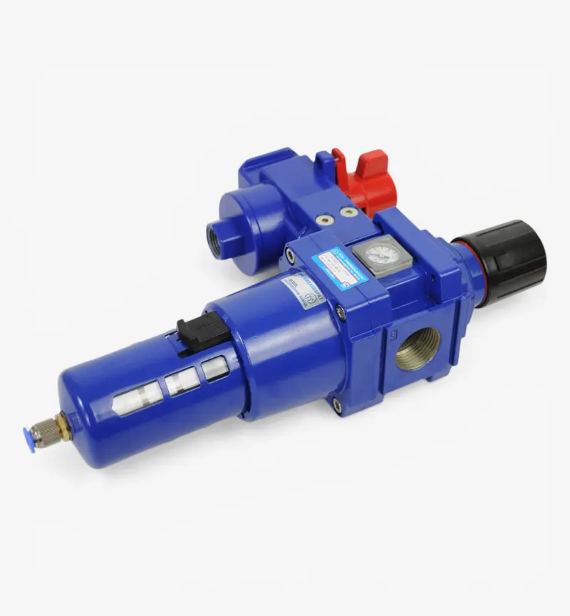

Назначение
Блок подготовки воздуха П-ФРКВ1-25 предназначен для фильтрации сжатого воздуха и регулирования давления на выходе в пневматических системах. Устройство рассчитано на пневмолинии с условным проходом 25 мм и подключением G1".
Технические характеристики
Параметр Значение
Условный проход 25 мм
Номинальное давление 1 МПа
Минимальное рабочее давление 0,1 МПа
Диапазон настройки давления на выходе 0,05–0,85 МПа
Абсолютная тонкость фильтрации 25 мкм
Присоединение пневмолиний G1"
Отвод конденсата Полуавтоматический
Масса 3,07 кг
Конструктивные и эксплуатационные особенности
  • Фильтрация сжатого воздуха с абсолютной тонкостью фильтрации 25 мкм.
  • Регулирование выходного давления в диапазоне от 0,05 до 0,85 МПа.
  • Полуавтоматический отвод конденсата из фильтрующей части блока.
  • Подключение пневмолиний посредством резьбового присоединения G1".
  • Эксплуатация при номинальном давлении до 1 МПа и минимальном рабочем давлении 0,1 МПа.
