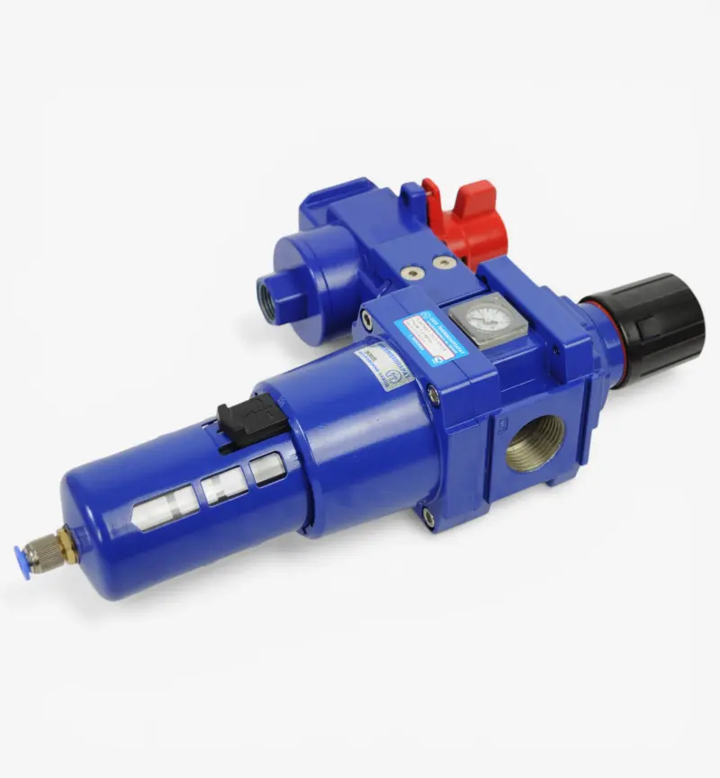

Блок подготовки воздуха П-ФРКВ1-25-5
Блок предназначен для удаления механических примесей и конденсата из сжатого воздуха, а также для настройки и поддержания давления на выходе пневматической системы. Фильтрация выполняется с абсолютной тонкостью 5 мкм.
Технические характеристики
Параметр Значение
Условный проход 25 мм
Номинальное давление 1 МПа
Минимальное рабочее давление 0,1 МПа
Диапазон настройки давления на выходе 0,05–0,85 МПа
Абсолютная тонкость фильтрации 5 мкм
Присоединение пневмолиний G1"
Отвод конденсата Полуавтоматический
Масса 3,07 кг
Конструктивные и эксплуатационные особенности
  • Фильтрующий элемент задерживает механические частицы размером до 5 мкм.
  • Регулятор обеспечивает настройку давления на выходе в диапазоне от 0,05 до 0,85 МПа.
  • Полуавтоматический отвод конденсата предназначен для удаления накопившейся влаги из фильтра.
  • Присоединение пневмолиний выполнено с резьбой G1".
  • Номинальное давление блока составляет 1 МПа; минимальное рабочее давление — 0,1 МПа.
