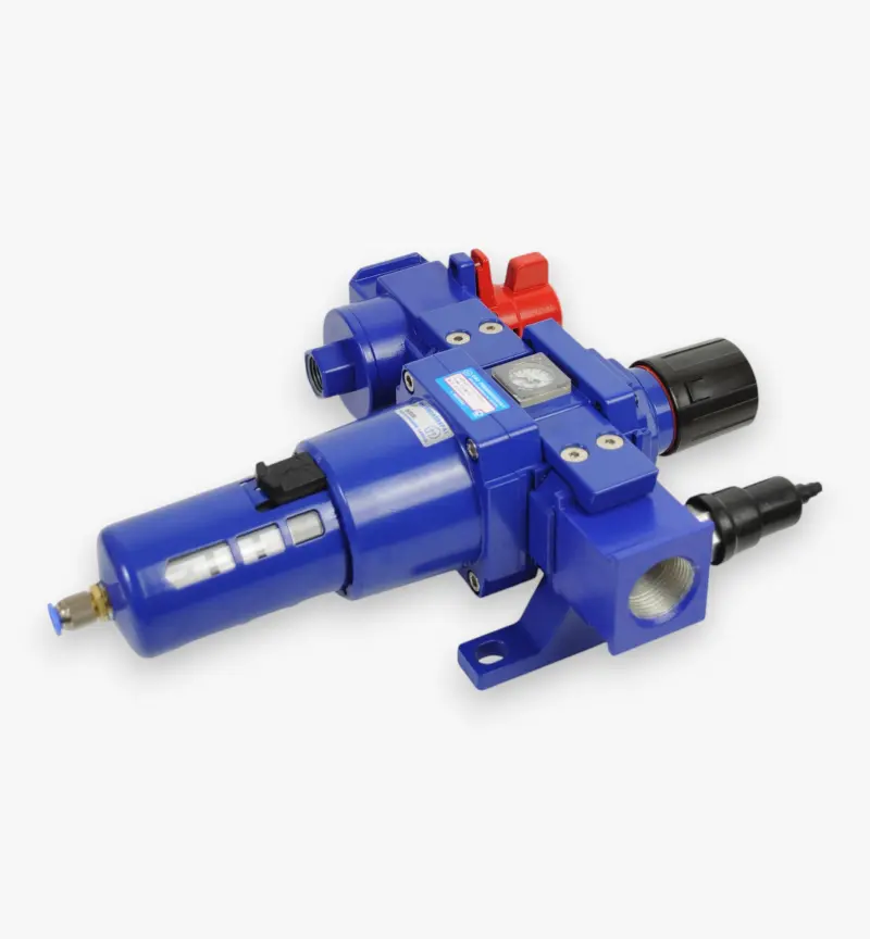

Назначение
Блок подготовки воздуха П-ФРКВ1-Р-25 применяется в пневматических системах для удаления механических примесей и конденсата из сжатого воздуха, а также для настройки давления на выходе.
Технические характеристики
Параметр Значение
Условный проход 25 мм
Номинальное давление 1 МПа
Минимальное рабочее давление 0,1 МПа
Диапазон настройки давления на выходе 0,05–0,85 МПа
Абсолютная тонкость фильтрации 25 мкм
Присоединение пневмолиний G1"
Отвод конденсата Полуавтоматический
Масса 3,88 кг
Конструктивные и эксплуатационные особенности
  • Совмещает функции фильтрации сжатого воздуха и регулирования давления в одном блоке.
  • Фильтрующий элемент обеспечивает абсолютную тонкость фильтрации 25 мкм.
  • Выходное давление настраивается в диапазоне от 0,05 до 0,85 МПа.
  • Удаление накопившегося конденсата выполняется через полуавтоматический отвод.
  • Подключение пневмолиний осуществляется через резьбовые присоединения G1".
  • Номинальное давление блока составляет 1 МПа; минимальное рабочее давление — 0,1 МПа.
