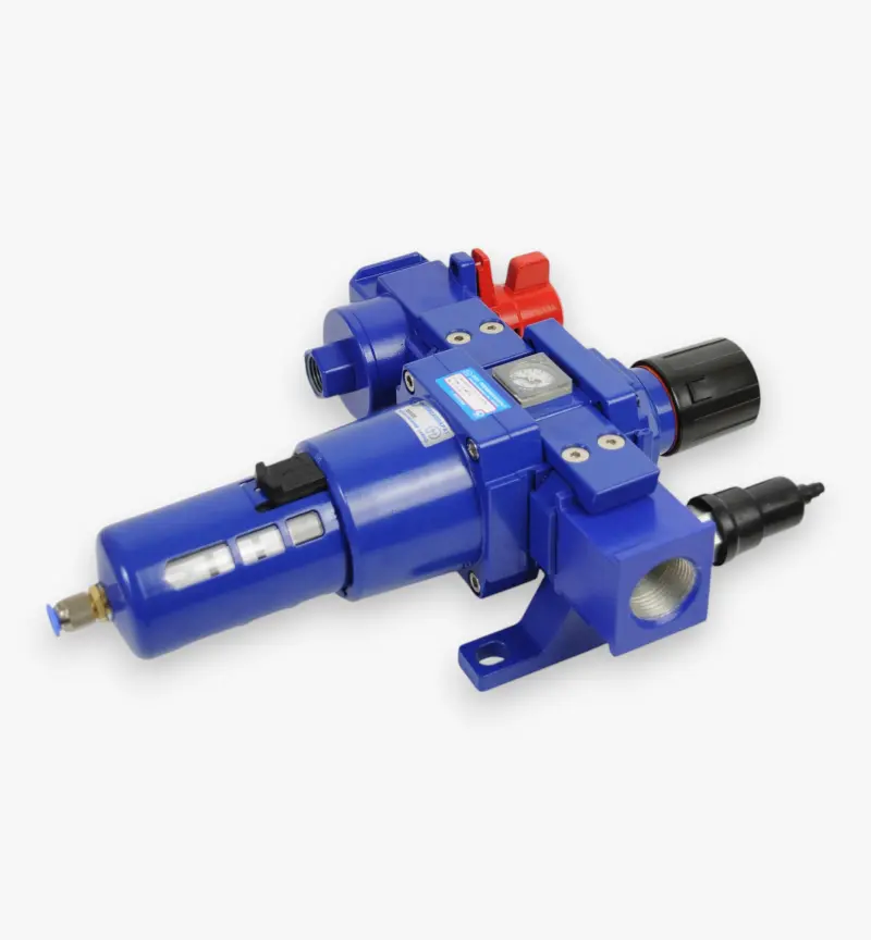

Назначение
Блок подготовки сжатого воздуха П-ФРКВ1-Р-25-5 предназначен для удаления механических примесей из пневмолинии и поддержания заданного давления воздуха на выходе. Изделие применяется в составе пневматических систем с присоединением пневмолиний G1".
Технические характеристики
Параметр Значение
Условный проход 25 мм
Номинальное давление 1 МПа
Минимальное рабочее давление 0,1 МПа
Диапазон настройки давления на выходе 0,05–0,85 МПа
Абсолютная тонкость фильтрации 5 мкм
Присоединение пневмолиний G1"
Отвод конденсата Полуавтоматический
Масса 3,88 кг
Конструктивные и эксплуатационные особенности
  • Фильтрация сжатого воздуха осуществляется с абсолютной тонкостью 5 мкм.
  • Регулирование давления на выходе выполняется в диапазоне от 0,05 до 0,85 МПа.
  • Удаление накопленного конденсата производится через полуавтоматический отвод.
  • Подключение к пневматической системе выполняется через резьбовые присоединения G1".
  • Блок рассчитан на работу при номинальном давлении до 1 МПа; минимальное рабочее давление составляет 0,1 МПа.
