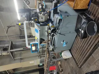

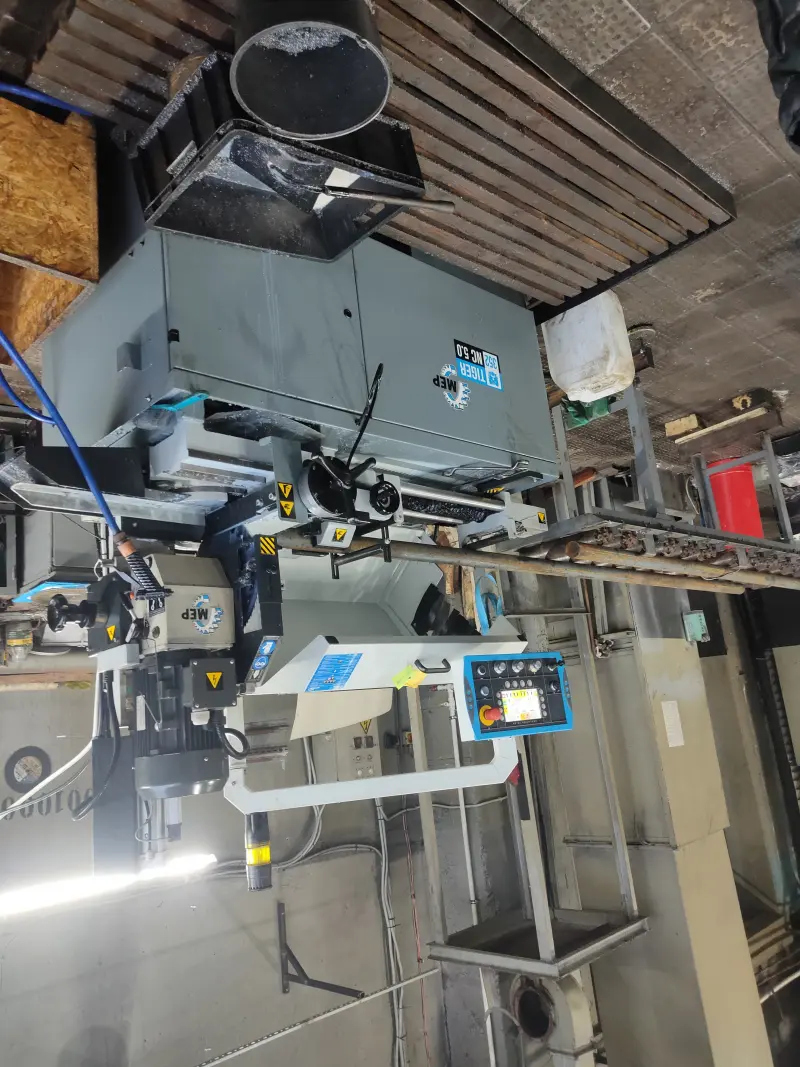

Станкофф.RUАвтоматический колонный дисковый отрезной станок TIGER 352 NC 5.0 (MEP)
1. Общее описание:
• Электропневматический вертикальный отрезной станок колонного типа.
• Предназначен для резки пилой из быстрорежущей стали.
• Работает в автоматическом и полуавтоматическом режимах.
• Оснащён ЧПУ с контроллером MEP 50 (ОС Windows CE).
2. Основные характеристики:
• Мощность: 3 кВт.
• Вес: 680 кг.
• Скорость обработки: 15–90 м/мин.
• Размер дисковой отрезной фрезы: Ø 350 × 32 × 2,5 мм.
• Максимальный размер тисков: 190 мм.
3. Углы резки и допустимые размеры заготовок (мм):
• 0°: круглая заготовка — 115 мм, квадратная — 95 мм, прямоугольная — 180 × 95 мм, сплошная — 90 мм.
• 45° (влево): круглая заготовка — 110 мм, квадратная — 95 мм, прямоугольная — 125 × 95 мм, сплошная — 64 мм.
• 45° (вправо): аналогично 45° влево.
• 60° (влево): круглая заготовка — 90 мм, квадратная — 90 мм, прямоугольная — 90 × 90 мм, сплошная — 45 мм.
4. Особенности конструкции:
• Пульт управления: сенсорный экран 7 дюймов + клавиши для оперативных функций.
• Консоль управления: на шарнирной стойке (удобное управление и доступ к аварийной кнопке).
• Устройство подачи прутка: ШВП с рециркулирующими шариками и шаговым двигателем (ход — 600 мм).
• Электронный преобразователь: плавная регулировка частоты вращения дисковой фрезы (базовые диапазоны: 12–40 и 36–120 об/мин; по заказу: 15–50 и 45–150 об/мин).
• Двойной комплект зубчатых колёс для высокой производительности.
• Режущая головка: перемещается по направляющим качения с предварительным натягом и ШВП.
• Пневматический вертикальный зажим.
• Электрический насос: для смазки и охлаждения дисковой фрезы.
• Щётка: для очистки дисковой фрезы от стружки.
• Сигнальная лампа: индикация останова цикла.
