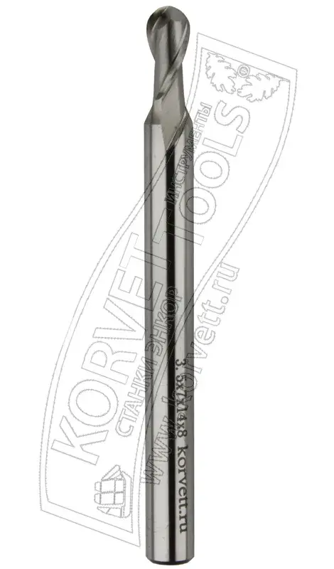

v7148b. Фреза спиральная D7 H14 TL90 R3.5 Х8 Z2 HSS Co8
Обновлено 22.10.2026 1047408
Сферическая фреза с радиусом 3,5 мм снимает материал закруглённой кромкой и оставляет плавный переход без ступеньки. Хвостовик 8 мм толще рабочего диаметра 7 мм, поэтому инструмент жёстче, чем можно ждать от его размера. Размеры: радиус ножа 3,5 мм, рабочий диаметр 7 мм, хвостовик 8 мм, высота режущей части 14 мм, общая длина 90 мм, два захода. Для чего подходит: чистовой проход по 3D-рельефу; скругление кромки и дна; выборка жёлоба под кабель; радиусные сопряжения в мебельных деталях; доводка фасонных поверхностей. Материалы: массив, МДФ, фанера, композит, пластик. По твёрдому дубу снимайте меньше за проход: сфера касается материала малой площадью и греется. Где применяется: ЧПУ с цангой 8 мм; в столе — по копировальному кольцу для радиусных шаблонов. Особенности: при радиусе 3,5 мм на диаметре 7 мм конец получается полной сферой, но плоского дна фреза не даёт — под ровную площадку берите прямую.
