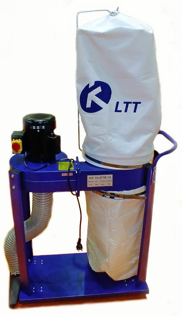

Станкофф.RUПылеулавливающие агрегаты модели MFL1 предназначены для очистки воздуха (удаление пыли, стружки, щепы) в зоне механической обработки деревообрабатывающих станков с возможностью использования его в качестве пылесоса для уборки производственные помещения.
Принцип работы системы аспирации: при помощи вентиляторов неочищенный воздух по трубам попадает в тканевый мешок, где крупные твердые частицы под действием силы тяжести опадают в нижний мешок. Воздух, проходя через ткань верхних фильтрующих колпаков, очищается и возвращается в помещение. Отделенный, отфильтрованный материал собирается в мешок.
Агрегат подсоединяется посредством шлангов(воздуховодов) к станкам. Стружка и опилки собираются в многоразовые мешки.
Для уборки помещений на агрегате предусмотрена специальная насадка для сбора пыли с пола и креплением к основанию пылесоса, а также он оснащён роликами и ручкой для удобства его перемещения между оборудованием.
Область применения – небольшие предприятия и цеха, а также мастерские по производству столярно-строительных изделий, погонажных изделий, клееной продукции, фанеры, производству мебели и другие деревообрабатывающие производства, где монтаж стационарных установок нецелесообразен или технически невозможен из-за условий эксплуатации.

Наименование | Параметры |
Диаметр присоединительных патрубков, мм | 100 |
Количество входов, шт. | 1 |
Количество мешков накопителей, шт. | 1 |
Ёмкость мешка накопителя, м³ | 0,057 |
Производительность, м³/мин | 14,15 |
Степень очистки воздуха | 95% |
Напряжение | 220V |
Мощность | 0,75кВт |
Транспортные габариты (мм) | 760х760х460 |
Вес (кг) | 32 |
