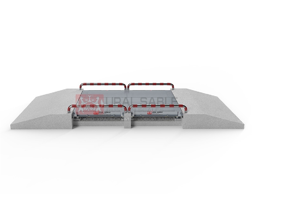

ВАТ "Белаз" – специализированные карьерные автовесы.
Установка производится на капитальный фундамент, предназначены для взвешивания груженого и порожнего карьерного автотранспорта.
В основе весов серии лежит конструкция спец весов ВАТ «Ермак». Более короткая, но при этом более широкая и усиленная платформа весов позволяет увеличить максимально допустимый предел взвешивания до 400 тонн.
Карьерные весы ВАТ «Белаз» изготавливаются из стали марки 09г2С, верхний настил грузоприемной платформы достигает 20 мм (в зависимости от модели весов). В производстве весов традиционно используется роботизированная сварка.
