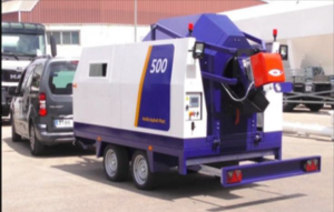

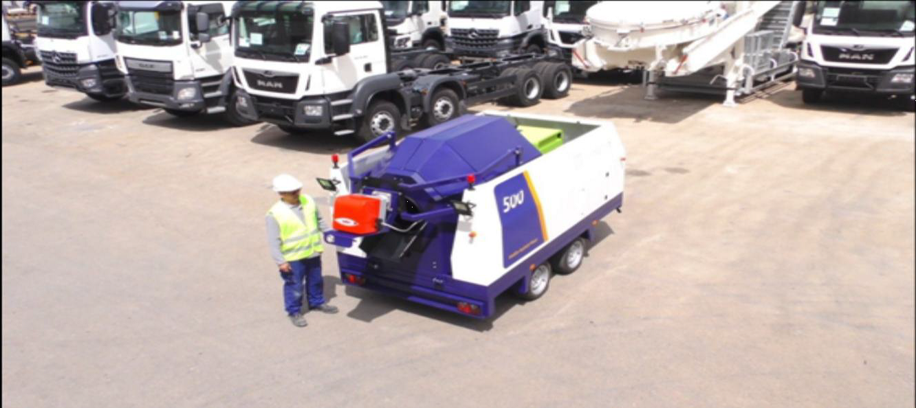

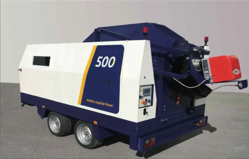

Мобильный асфальтосмеситель для дорожных работ SUMAB A-500 Швеция.
Мобильная асфальтосмесительная установка SUMAB A-500 была спроектирована и построена для ремонта асфальтовых покрытий.
SUMAB A-500 обеспечивает превосходное качество продукции.
Эта машина была разработана в результате стремления к инновациям и приверженности SUMAB защите окружающей среды, так как материалы, обрабатываемые машиной, перерабатываются из дорожных материалов или материалов, не используемых в других операциях.

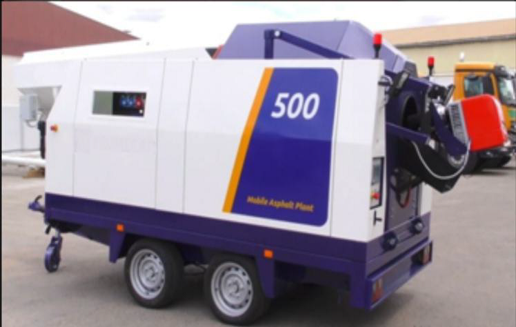

Описание машины:
Мобильная установка для производства асфальта (далее SUMAB A 500) - это транспортное средство, которое было специально разработано и авторизовано для мелкомасштабного производства асфальта и, что наиболее важно, для его переработки.
Технические характеристики:
Модель SUMAB A-500
Масса 2,060 кг
Габариты 4,975x2,250x1,700 мм
Свес 1,775 мм
Объем бака 150 л
Мощность 3 кВт
Производитель ность за цикл 500 кг/цикл
Генератор 3х фазный 400 V/ 4.5 kW, звукоизоляция
Примечание
• Сертифицированный прицеп (1)
• Электрощит с панелью управления и ввода данных (2)
• S235J Стальной барабан (3)
• Двухфазная дизельная горелка (4)
• Электродвигатель барабана с зубчатой передачей (5)
• Защитный выключатель горелки.
• Гидравлические цилиндры, используемые для опускания горелки и выгрузки смеси из барабана
• Контроль температуры на внешнем цифровом дисплее
• Светодиодные лампы для ночной работы
Общие принципы работы:
Мобильная установка для смешивания асфальта (далее SUMAB A-500) - это транспортное средство, которое было спроектировано и разрешено исключительно для мелкомасштабного производства асфальта и, что наиболее важно, его переработки.
Работа установки кратко описана следующим образом:
1. Исходный материал готовится во время предварительного нагрева машины (максимум 6 минут предварительного нагрева).
2. Затем поднимается горелка, а горловина барабана остается в доступном положении.
3. Затем загружается асфальт для повторного использования в барабан (максимальная загрузка 500 кг).
4. Опускается гидравлический рычаг и выбирается продолжительность цикла. Продолжительность цикла зависит от количества и качества асфальта.
5. Подключается горелка для нагревая подаваемого материала до подходящей рабочей температуры. В зависимости от качества асфальта, возможно, потребуется добавить битум для дорожных покрытий.
6. Материал выгружается из барабана, когда он достигает оптимальной температуры за счет активации гидравлического рычага и наклона барабана.
