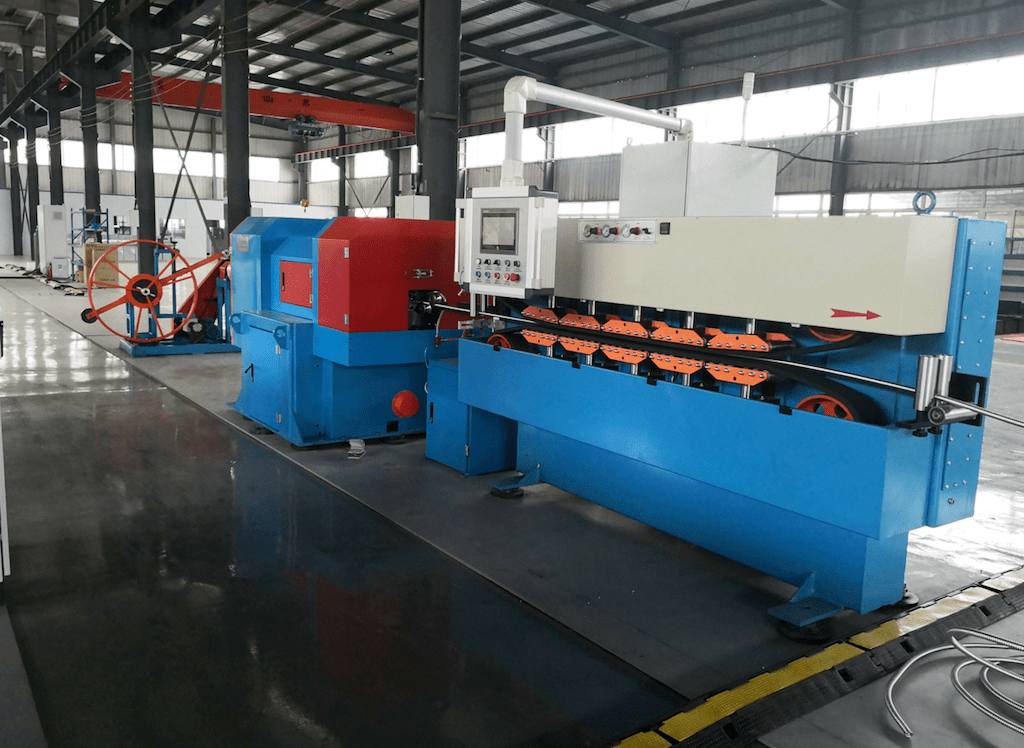

Состав линии:
- отдающее устройство;
- направляющая стойка;

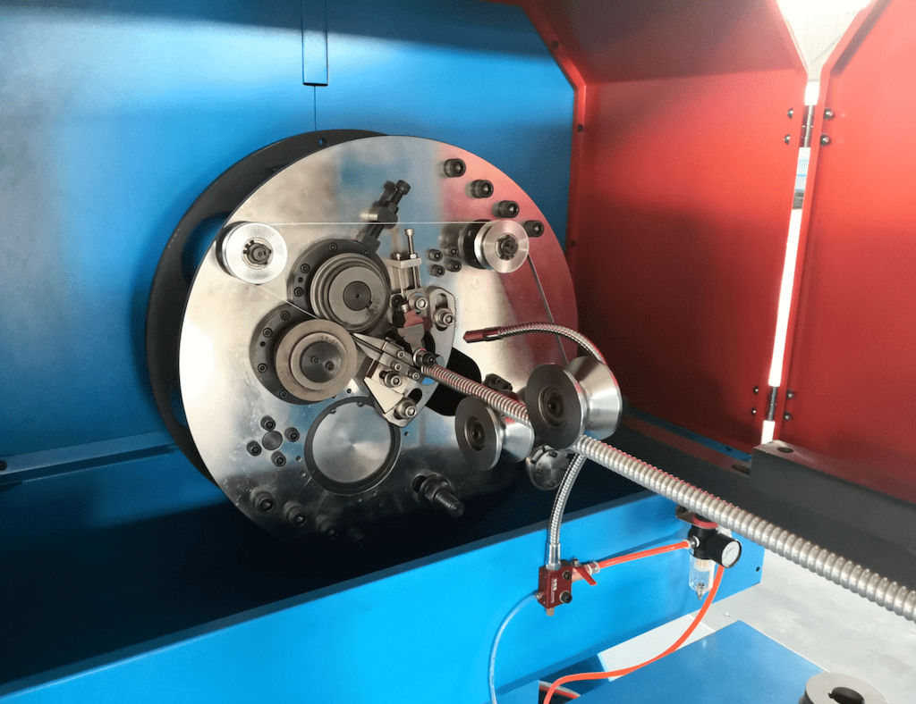

- лентообмотчики;

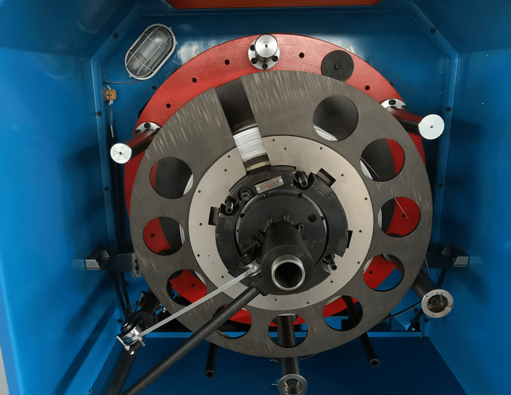

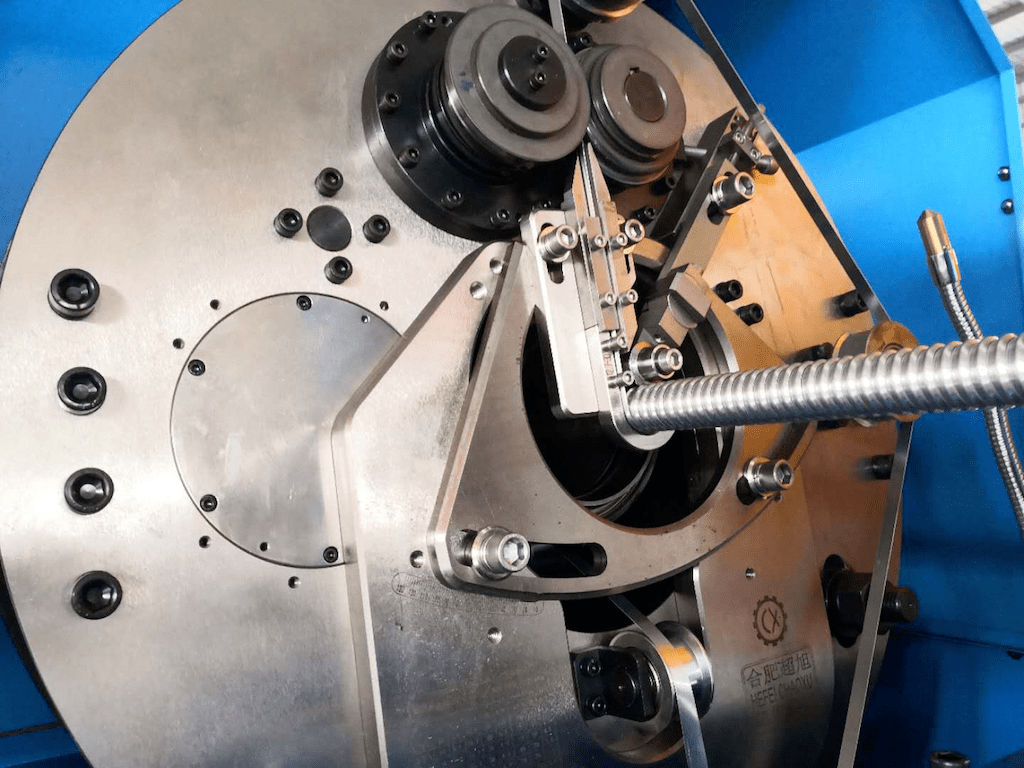

- бронеобмоточная машина;
- механический счетчик длины
- гусеничная тяга;
- приемное устройство;
- электрическая система управления (включая электрические шкафы, пульт управления).

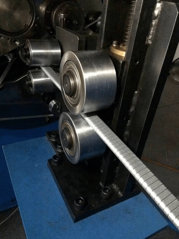

Механизм контроля механического натяжения обеспечивает постоянное натяжение при работе на высоких скоростях. Угол подачи стальной ленты и положение точки скручивания можно регулировать посредством направляющих роликов.
