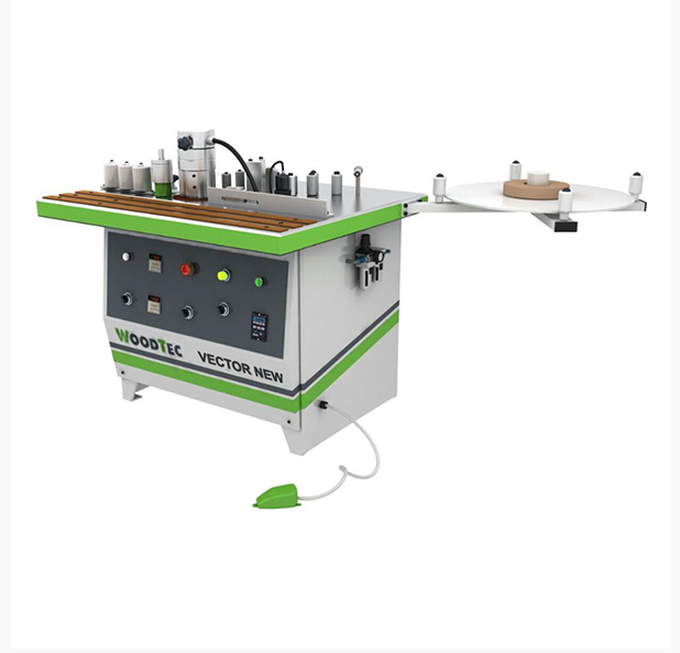

Назначение
Предназначен для облицовывания прямолинейных и криволинейных кромок мебельных щитов и заготовок натуральным полосовым и синтетическим рулонным материалом.
Приклеивание ведется при ручной подаче заготовки.
Подача кромочного материала в зону приклеивания осуществляется автоматически из магазина.

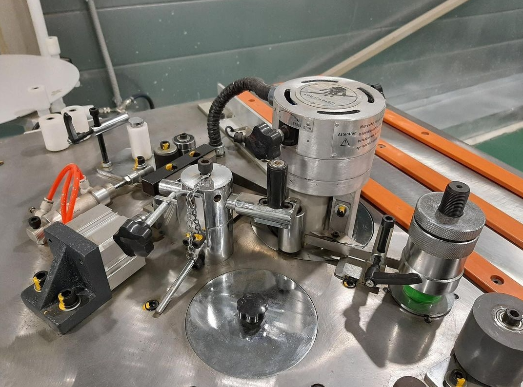

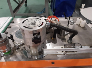

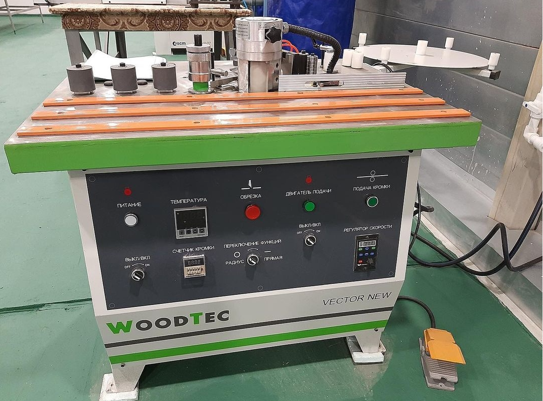

Отличительные особенности
  • Скорость подачи с плавной регулировкой 0 - 14 м/мин;
  • Бачок для клея-расплава с электронным блоком контроля температуры;
  • Два клеенаносящих вала;
  • Резервуар для клея под клеенаносящими валами;
  • Регулировка количества наносимого клея;
  • Гильотина для предварительной резки толстого кромочного материала из ПВХ или АBS, с макс. сечением 3 x 40 мм;
  • Прижимные ролики 3 шт.;
  • Приводной ролик с плавным изменением скорости подачи;
  • Магазин подачи рулонного кромочного материала D = 600 мм;
  • Счетчик длины кромки;
  • Пульт управления на передней панели станка;
  • Регулятор сжатого воздуха, маслораспылитель.
Краткие характеристики
Толщина кромочного материала , мм0,3 - 3
Толщина детали, мин/макс, мм10 - 50
Скорость подачи, м/мин0 - 14
Общая мощность, кВт2,5
Питающее напряжение, В
220
Давление сжатого воздуха, Бар
> 6
Габаритные размеры:
Длина, мм1100
Ширина, мм750
Высота, мм1100
Вес, кг230
