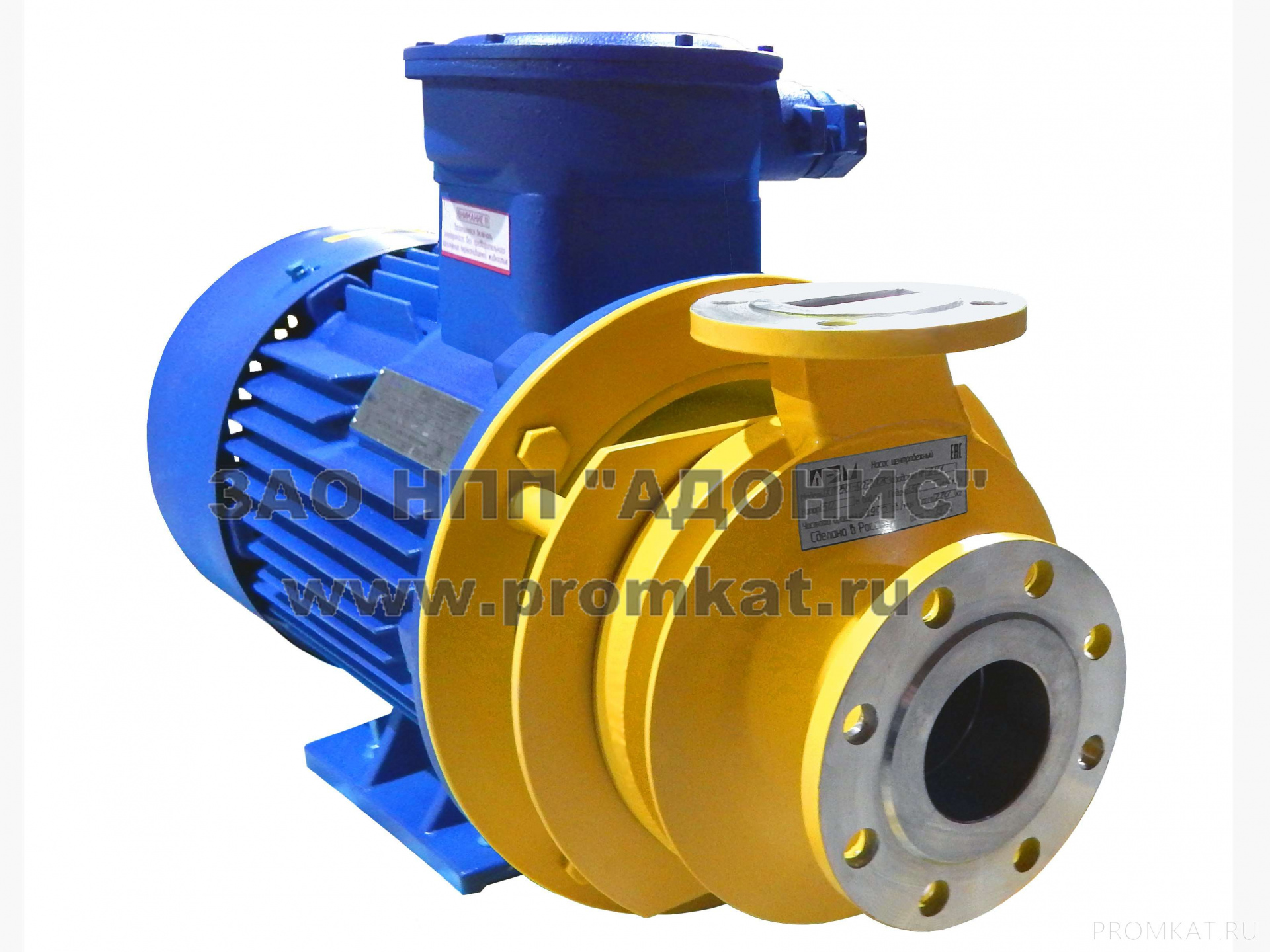

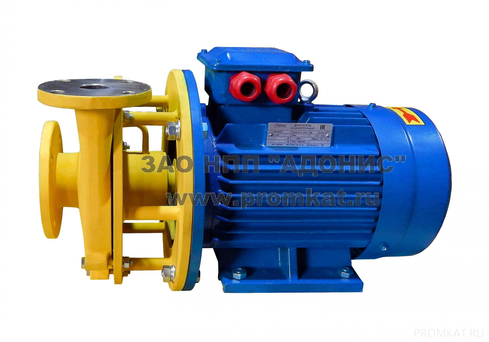

Насосы КМ 50, КМ 80 для нефтепродуктов, консольные, моноблочные
Обновлено 21.05.2026 452372
Отрасли применения:
  • химическая и нефтехимическая промышленность,
  • нефтеперерабатывающая промышленность,
  • энергетика,
  • АЗС и топливохранилища.
Перекачиваемые жидкости:
  • светлые нефтепродукты (бензин, дизельное топливо, керосин и пр.),
  • технические спирты,
  • жидкости содержащие твердые включения в количестве не более 0,01% по массе, с размером частиц не более 0,2 мм и кинематической вязкостью жидкостей - не более 30 сСт. Плотность 0,71 ÷ 1,0 г/см3, температура от – 30оС до + 90оС.
Тип конструкции:
  • центробежные, горизонтальные, консольные, моноблочные, одноступенчатые, с закрытым рабочим колесом,
  • проточная часть насосов серии КМ изготовлена из коррозионностойкой жаропрочной стали типа 12Х18Н9Т, что повышает износоустойчивость насоса,
  • технологичная система торцового уплотнения и   система гидравлической разгрузки осевой силы, значительно увеличивающие срок службы насоса,
  • насос комплектуется взрывозащищенным электродвигателем,
  • допускаемый кавитационный запас, не более - 4,5 м.,
  • вид климатического исполнения У2,
  • питание насоса - трехфазный переменный ток, напряжением 380 В,
  • возможно изготовление насосов по индивидуальным требованиям заказчика (подача, напор, климатическое исполнение, посадочные места под датчики, рама и пр.).
Гарантия 18 месяцев.
Продукция сертифицирована в соответствии:
ТР ТС 012/2011 «О безопасности оборудования для работы во взрывоопасных средах».
Продукция декларирована в соответствии:
ТР ТС 010/2011 «О безопасности машин и оборудования».
Технические характеристики:
Марка насосаНомин.
подача,
м3
Номин.
напор,
м
Мощность
двигателя,
кВт
Габаритные
размеры
 без
тары, мм
Масса
без тары
не более, кг
КМ 50-32-2001545±10%5,5569х313х40062
КМ 80-50-2005050±10%15817х350х515214
Подача и напор в зависимости от перекачиваемой жидкости:
Номинальная подача (м3/ч) / напор (м)КМ 50-32-200КМ 80-50-200
Номинальная подача, м3/ч, (по воде)1550
Номинальный напор, м45±10%50±10%
Номинальная подача, м3/ч, при перекачивании:
- дизельного топлива, плотность 850 кг/м31860
- бензина, плотность 760 кг/м319,565
Напор в рабочем диапазоне, м35÷5046÷58
Рабочий диапазон подач, м3/ч, по воде21÷1360÷20
Рабочий диапазон подач, м3/ч:
- по дизельному топливу, плотность 850 кг/м325÷1570÷24
- по бензину, плотность 760 кг/м327÷1775÷26
